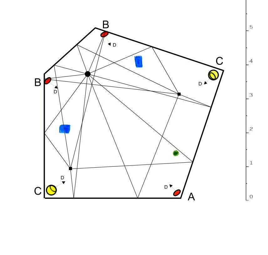

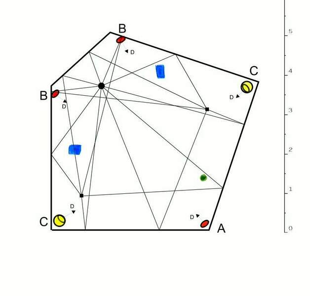

Erik il Rosso Inviato 20 Settembre Inviato 20 Settembre @pietralata puoi provare ad abbassarle ed inclinarle leggermente all’indietro, a volte bastano pochi cm . Quanto dista il centro woofer dalla parete laterale e dal fondo? Ed il tuo punto di ascolto rispetto alle pareti?
Erik il Rosso Inviato 20 Settembre Inviato 20 Settembre @pietralatase fai uno schizzo su carta con le posizioni possiamo vedere.
pietralata Inviato 20 Settembre Inviato 20 Settembre Grazie Eric, ti spedisco della documentazione in privato. Le misure devo riprenderle, lo farò al più presto. I diffusori sono distanziati tra loro dai 2,5 m a 2,2 m, chiaramente con maggiore>minore rinforzo dei bassi, minore<maggiore focalizzazione canale centrale..nella piantina allegata i diffusori sono contrassegnati in blue mentre il punto d’ascolto in verde. In giallo i daad, in rosso quelli che dovrei acquistare per completare il trattamento consigliarmi da Acustica Applicata. Poi, andrebbe considerato il mobilio non riportato in pianta. Il sub lo affiancherei al diffusore di sinistra. Continuo in privato perché si andrebbe off topic..che già..
