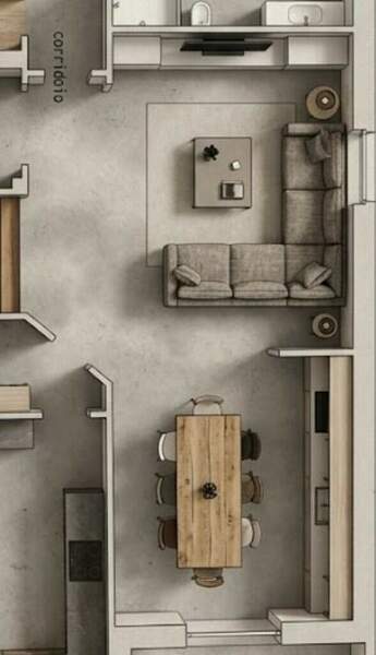

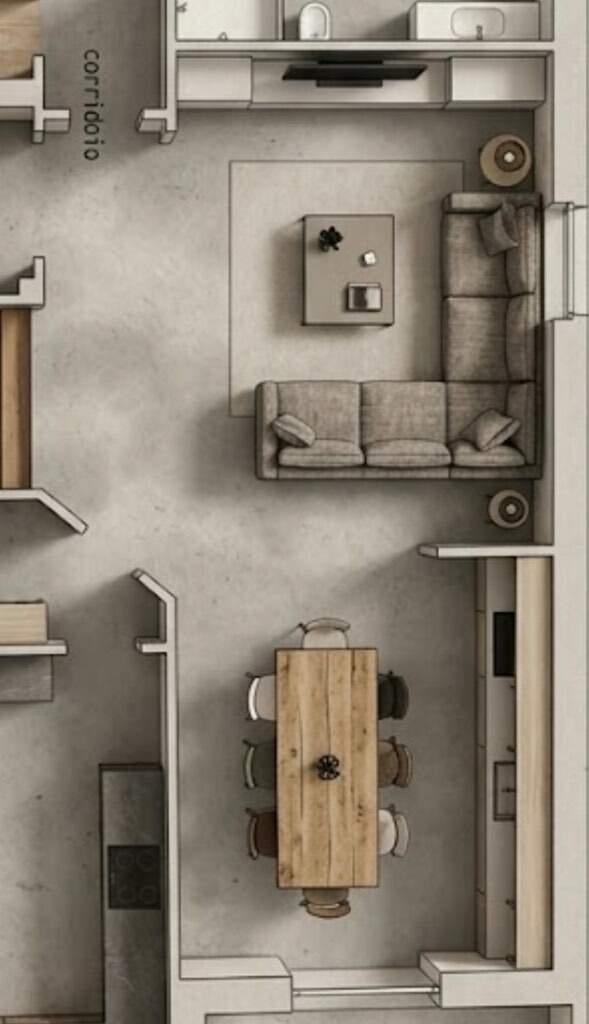

Walkiria Inviato 24 Maggio Inviato 24 Maggio In questo soggiorno, lungo 10m, la parete tv è larga 4m + un altro metro e mezzo nel lato sinistro (totale circa 60mq), in base a vostre esperienze personali in ambienti simili, quale modello sarebbe più semplice da far suonare senza troppi grattacapi? Non avrei problemi ad inserire anche un sub se necessario.
Walkiria Inviato 24 Maggio Inviato 24 Maggio 9 minuti fa, Cano ha scritto: @Walkiria ma dove li metteresti? Sul mobile della tv? Questo è solo un progetto di massima su cui sto ultimando la ristrutturazione, è solo per dare un’idea dell’ambiente, devo ancora decidere se mettere un mobile lungo tutti i 4 metri ( diffusori piccoli 2 vie + sub) o solo 2m. Comunque posizionati sulla parete tv.
Erik il Rosso Inviato 24 Maggio Inviato 24 Maggio @Walkiria dicci il punto di ascolto e dove metteresti i diffusori, e quale volume vuoi ascoltare (almeno basso o medio o alto) cosi abbiamo un riferimentoabbiamo
Walkiria Inviato 24 Maggio Inviato 24 Maggio 2 minuti fa, Erik il Rosso ha scritto: @Walkiria dicci il punto di ascolto e dove metteresti i diffusori, e quale volume vuoi ascoltare (almeno basso o medio o alto) cosi abbiamo un riferimentoabbiamo Diffusori di lato alla tv punto di ascolto a poco meno di 4 metri dalla parete tv, generalmente ascolto tra i 75 e gli 85 db
Erik il Rosso Inviato 24 Maggio Inviato 24 Maggio Comunque in base al disegna io li metterei di fianco al divano al posto dei due tavolini rotondi spostando una seduta spalle al corridoio così non hai un diffusore in angolo.
Walkiria Inviato 24 Maggio Inviato 24 Maggio 5 minuti fa, Erik il Rosso ha scritto: @Walkiria dicci il punto di ascolto e dove metteresti i diffusori, e quale volume vuoi ascoltare (almeno basso o medio o alto) cosi abbiamo un riferimentoabbiamo Potrei anche valutare di metterli ai lati della finestra, ma avrei il divano in mezzo ed è una soluzione che non ho mai testato acusticamente. In questo caso avrei disponibili 5m di parete e sarei sempre lontano poco meno di 4 m dalla parete diffusori
