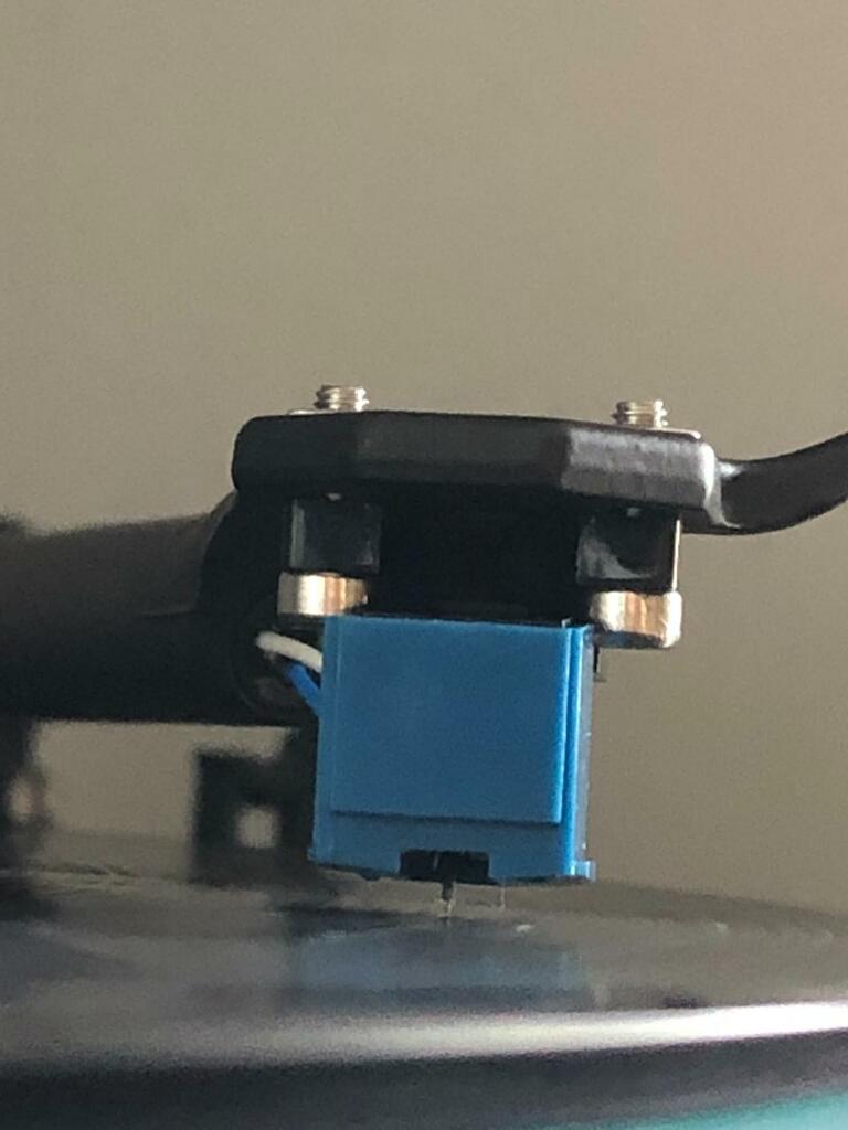

luigi61 Inviato 18 Giugno 2021 Condividi Inviato 18 Giugno 2021 Più che sembrare, sono testine malridotte. Se la REGA è davvero nuova (difficile crederlo), è palesemente difettosa, a meno che lo standard REGA non sia effettivamente quello. La Benz in foto, che ho avuto anch'io, è a fine corsa, come un'auto con 300.000 km 😅 1 Link al commento https://melius.club/topic/2633-rega-exact-molto-bassa-sul-disco/page/3/#findComment-123202 Condividi su altri siti Altre opzioni di condivisione...

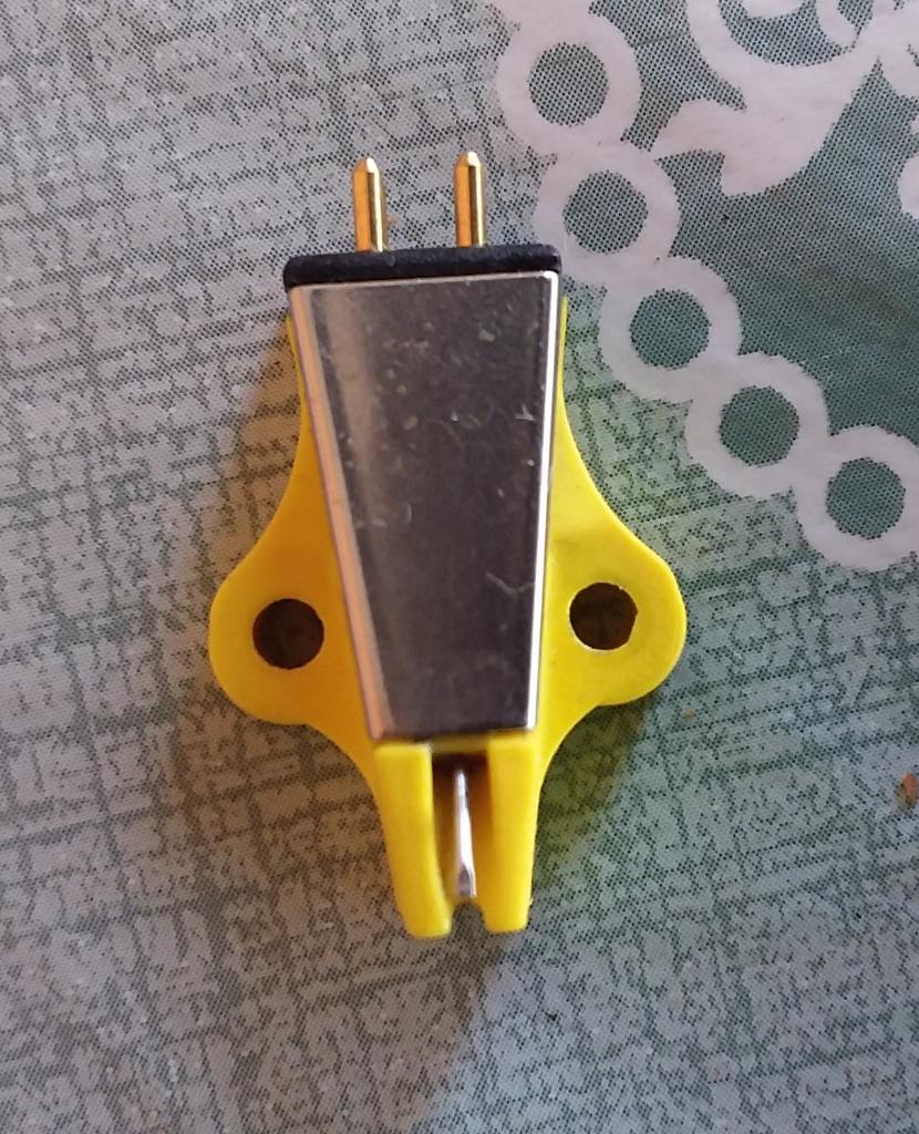

cactus_atomo Inviato 18 Giugno 2021 Condividi Inviato 18 Giugno 2021 @tapesrc per la tua pickering hai provato a sentire Simone lucchetti di audiosilente o Daniele di cartridge lab? Il primo mi parlava di una laca jap che potrebbe risolvere Link al commento https://melius.club/topic/2633-rega-exact-molto-bassa-sul-disco/page/3/#findComment-123212 Condividi su altri siti Altre opzioni di condivisione...
tapesrc Inviato 18 Giugno 2021 Condividi Inviato 18 Giugno 2021 @cactus_atomo sinceramente no Enrico, grz per la dritta ! Sarò giusto a Roma a fine estate e, quasi quasi, me la porto appresso e faccio una visita per vedere il da farsi. 👍 Link al commento https://melius.club/topic/2633-rega-exact-molto-bassa-sul-disco/page/3/#findComment-123217 Condividi su altri siti Altre opzioni di condivisione...
Moderatori BEST-GROOVE Inviato 18 Giugno 2021 Moderatori Condividi Inviato 18 Giugno 2021 14 ore fa, cesare ha scritto: In effetti anche a me sembra piuttosto storta vista davanti. più che "sembra" lo è proprio e pare anche spanci di brutto; ma quanti kg ha impostato di peso? Link al commento https://melius.club/topic/2633-rega-exact-molto-bassa-sul-disco/page/3/#findComment-123218 Condividi su altri siti Altre opzioni di condivisione...

Moderatori BEST-GROOVE Inviato 18 Giugno 2021 Moderatori Condividi Inviato 18 Giugno 2021 2 ore fa, explorerdue ha scritto: a me sembra che lo stilo sia storto. il "cantilever" è storto ... anzi è fuori asse. Un suggerimento: comperando una testina in un negozio fisico è sempre buona norma aprire la scatola davanti al negoziante per appurare sin da subito se presenta il difetto del cantilever fuori asse lasciandola dove si trova prima ancora di pagarla, stessa cosa munirsi di lentino e verificare se c'è il diamante...tutti controlli da fare in negozio prima di pagare, costi 100 1000 o 10000€. Cautele che riguardo il cantilever fuori asse viene riconosciuto come difetto di costruzione ma mancasse il diamante e te ne accorgi solo a casa chi te la passerebbe mai in garanzia? Link al commento https://melius.club/topic/2633-rega-exact-molto-bassa-sul-disco/page/3/#findComment-123221 Condividi su altri siti Altre opzioni di condivisione...

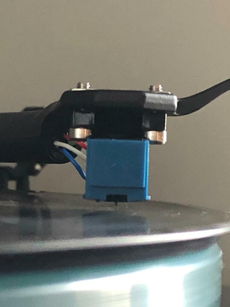

explorerdue Inviato 18 Giugno 2021 Autore Condividi Inviato 18 Giugno 2021 Grazie di nuovo a tutti per l'aiuto. Tanto per fare un'ulteriore prova ho montato una rega carbon con stilo custom e mi sembra che adesso sia tutto in asse. A conferma che il problema è la Exact e non il braccio. Link al commento https://melius.club/topic/2633-rega-exact-molto-bassa-sul-disco/page/3/#findComment-123439 Condividi su altri siti Altre opzioni di condivisione...
releone71 Inviato 18 Giugno 2021 Condividi Inviato 18 Giugno 2021 11 minuti fa, explorerdue ha scritto: rega carbon con stilo custom In che consiste, giusto per conoscenza. La Exact fattela cambiare in garanzia, ascoltami. Più tempo passa e più è difficile sostenere che si tratta di un esemplare difettoso. Link al commento https://melius.club/topic/2633-rega-exact-molto-bassa-sul-disco/page/3/#findComment-123464 Condividi su altri siti Altre opzioni di condivisione...

CLARK JR Inviato 18 Giugno 2021 Condividi Inviato 18 Giugno 2021 @explorerdue Si vede è netta la differenza tra la Carbon e la Exact, per me qualcuno prima di te, come dice qualcuno ha caricato un "chilo" di peso piegando e storcendo lo stilo...😉 Link al commento https://melius.club/topic/2633-rega-exact-molto-bassa-sul-disco/page/3/#findComment-123484 Condividi su altri siti Altre opzioni di condivisione...
cesare Inviato 18 Giugno 2021 Condividi Inviato 18 Giugno 2021 52 minuti fa, CLARK JR ha scritto: per me qualcuno prima di te, come dice qualcuno ha caricato un "chilo" di peso piegando e storcendo lo stilo spiegherebbe perché spancia, ma non il fatto che il corpo sia visibilmente inclinato da una parte Link al commento https://melius.club/topic/2633-rega-exact-molto-bassa-sul-disco/page/3/#findComment-123560 Condividi su altri siti Altre opzioni di condivisione...
