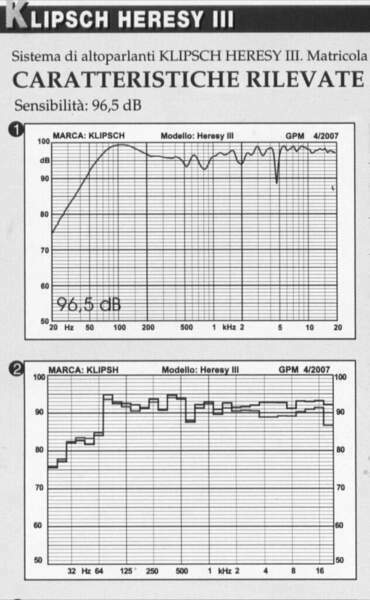

niar67 Inviato Sabato alle 03:46 Condividi Inviato Sabato alle 03:46 @Dubleu Ne approfitto del tread,visto lo "stallo"per chiederti una cosa, come vedi l'accoppiamento di un paio di Klipsch Heresy 3 con un Audio Pro B2-70 in un ambiente di circa 30 m² con un taglio al limite delle capacità in basso dei satelliti (intorno ai 50hz+/-) con uno "spot" di ascolto con i satelliti a circa 2,3mt? Grazie di un'eventuale risposta,se la domanda è poco esaustiva chiedi. Saluti Andrea Link al commento https://melius.club/topic/26554-consiglio-subwoofer/page/6/#findComment-1810339 Condividi su altri siti Altre opzioni di condivisione...
Dubleu Inviato Sabato alle 05:50 Condividi Inviato Sabato alle 05:50 Audio Pro B2-70 "va in crisi presto" se viene spinto a pressioni sonore moderne da home theater, poiché l'unità eroga una potenza continua di circa 70-80 Watt RMS. l'esclusivo brevetto svedese Ace-Bass inganna le leggi della fisica costringendo elettricamente l'altoparlante a scendere linearmente fino a 20 Hz (simulando un volume di carico enorme), l'aria fisica che due coni così piccoli possono spostare rimane limitata. L'SPL massimo dell'Audio Pro B2-70 in regime continuo si attesta intorno ai 98-100 dB SPL a 1 metro in campo libero, con picchi dinamici che faticano a superare i 102-104 dB ad un metro. Le Heresy sono sensibili nominalmente 99db, se dai un watt per cassa ad un metro avrai 105db di spinta. 1 solo watt per cassa è! Ed il subwoofer è in punto di autodistruzione, se lo hai in casa lo colleghi e lo distruggi, ma non prenderlo. Se guardi un fil hai picci da 105db come ridere negli effetti e ti salta al primo film di azione. La data di costruzione poi.... Se non è già rotto lo rompi. Link al commento https://melius.club/topic/26554-consiglio-subwoofer/page/6/#findComment-1810365 Condividi su altri siti Altre opzioni di condivisione...
niar67 Inviato Sabato alle 06:23 Condividi Inviato Sabato alle 06:23 @Dubleu parlo per ascolto a due canali+ sub ovviamente di solo musica,no home theater...se non erro nella prova di Audioreview delle Heresy 3 la sensibilità a 1 w di ingresso si attestava sui 96dB....il sub ce l'ho già in casa dal 1990... Saluti Andrea Link al commento https://melius.club/topic/26554-consiglio-subwoofer/page/6/#findComment-1810377 Condividi su altri siti Altre opzioni di condivisione...
Giannimorandi Inviato Sabato alle 12:20 Condividi Inviato Sabato alle 12:20 @niar67 se l'hai già in casa, basta che provi poi vedi come va, se senti che distorce abbassi il volume del subwoofer, meglio rinunciare a un po di bassi che sentire gracidare il basso o distorsioni varie, poi se vuoi più spl ci vuole un subwoofer più robusto e potente Link al commento https://melius.club/topic/26554-consiglio-subwoofer/page/6/#findComment-1810578 Condividi su altri siti Altre opzioni di condivisione...
niar67 Inviato Sabato alle 12:33 Condividi Inviato Sabato alle 12:33 7 minuti fa, Giannimorandi ha scritto: @niar67 se l'hai già in casa, basta che provi poi vedi come va, se senti che distorce abbassi il volume del subwoofer, meglio rinunciare a un po di bassi che sentire gracidare il basso o distorsioni varie, poi se vuoi più spl ci vuole un subwoofer più robusto e potente Devo ancora andare a prendere i diffusori,ipotizzo come ha già detto @Dubleu che l'Audio Pro abbia dei limiti dovuti alla capacita' di tenuta a volume medio/alto, il mio era un parere chiesto per sentire "altre campane",la mia idea è comunque di provare per vedere dove arriva,altrimenti ho già dato un'occhiata al catalogo SVS..... Saluti Andrea Link al commento https://melius.club/topic/26554-consiglio-subwoofer/page/6/#findComment-1810600 Condividi su altri siti Altre opzioni di condivisione...
Giannimorandi Inviato Sabato alle 12:38 Condividi Inviato Sabato alle 12:38 @niar67 dipende tutto dal volume di ascolto, se ti accontenti di una spl "condominiale " diciamo che audio pro ti può soddisfare anche perché comunque scende molto in basso, ma se vuoi sfruttare la pressione sonora che le klipsch sono in grado di dare ci vuole un aggeggio molto più grosso e potente 1 Link al commento https://melius.club/topic/26554-consiglio-subwoofer/page/6/#findComment-1810609 Condividi su altri siti Altre opzioni di condivisione...
Dubleu Inviato Sabato alle 12:54 Condividi Inviato Sabato alle 12:54 7 ore fa, Dubleu ha scritto: L'SPL massimo dell'Audio Pro B2-70 in regime continuo si attesta intorno ai 98-100 dB SPL a 1 metro in campo libero, con picchi dinamici che faticano a superare i 102-104 dB ad un metro. questo è un dato di fatto delle prove test eseguito all'uscita del sub nel 86. 6 ore fa, niar67 ha scritto: udioreview delle Heresy 3 la sensibilità a 1 w di ingresso si attestava sui 96dB come da foto che ho postato, resta il fatto 1watt a canale sulle Heresy /saranno 102db) ed il sub è rotto, altro che ben sotto lo devi tenere, dinamica zero etc etc. Collegalo ma è un flop incredibile, piuttosto di nulla meglio piuttosto. a questo punto metti un finale valvolare da 9 watt canale, così il tutto sarà dello stesso tono, molto calmo. Non puoi abbinare un dopio conetto a due woofer da 30cm, già un singolo sub da 30cm sarà con il fiato corto. Link al commento https://melius.club/topic/26554-consiglio-subwoofer/page/6/#findComment-1810633 Condividi su altri siti Altre opzioni di condivisione...

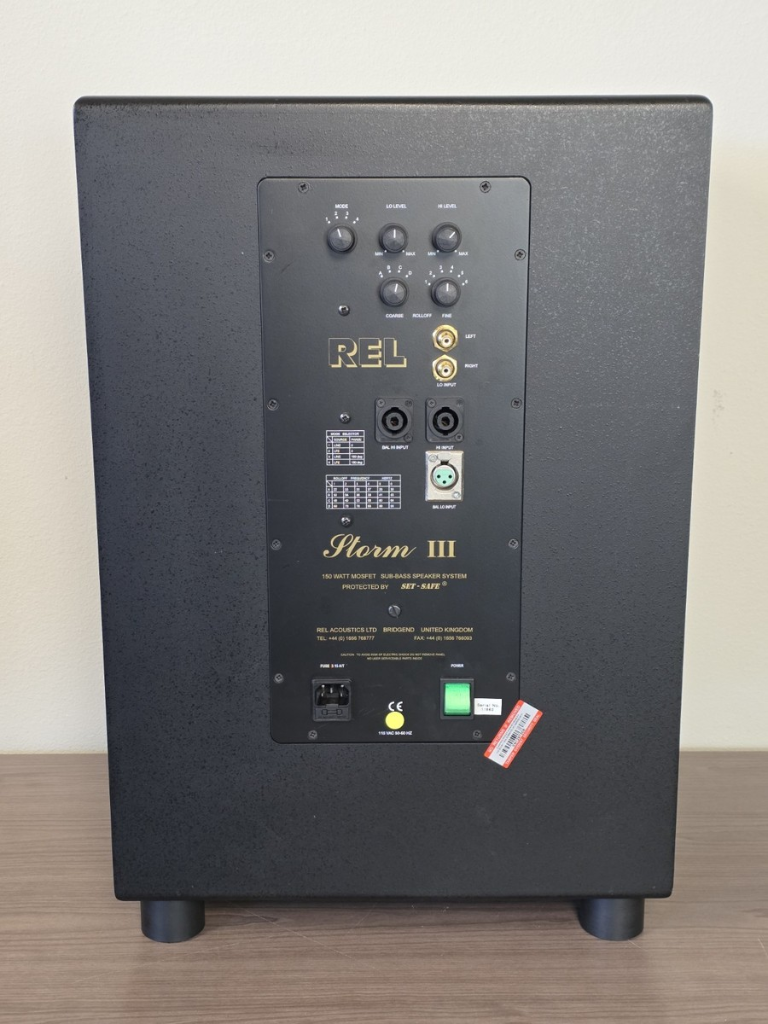

zigirmato Inviato Domenica alle 12:28 Condividi Inviato Domenica alle 12:28 tMi aggrego a proposito di Sub . Tra i tanti sub che ho visto nel web , diciamo che mi piacerebbe provarne due in particolare tipo.... Svs 3000 micro / o il nuovo modello Svs 3000 micro R.Evolution . Oppure il Rel t/7x . Oppure chiedo consigli cos'altro del genere ? Nel frattempo in questi giorni ho sentito "molto velocemente , solo due minuti " un " vecchio ”Sunfire xteq 12 . Non ho mai avuto un sub , solo in qualche occasione ho avuto modo di ascoltarli e sinceramente non mi erano piaciuti. Però mi è piaciuto molto questo Sunfire , accidenti non me la aspettavo. Ah già che ci sono , domanda su i sub della Rel ho visto che hanno un strano collegamento per l'alta tensione, praticamente sono tre cavi in uno , due positivi e un negativo .Da i video che ho visto, si collegano i due positivi nei morsetti" uscita diffusori dell' amplificatore " L e R , e il negativo solo in uno dei due , in R oppure in L . Perché han messo solo un cavo negativo, anziché due ? Un altro dettaglio a proposito del Rel che dicevo prima , ho seguito un po' di video , e sempre a quanto pare il cavo negativo non va collegato con amplificatori in Classe D . Come direbbe C.Verdone ..lo famo strano.😎😎 ??? Link al commento https://melius.club/topic/26554-consiglio-subwoofer/page/6/#findComment-1811150 Condividi su altri siti Altre opzioni di condivisione...
Boris Lametta Inviato Domenica alle 13:54 Condividi Inviato Domenica alle 13:54 1 ora fa, zigirmato ha scritto: domanda su i sub della Rel ho visto che hanno un strano collegamento per l'alta tensione, praticamente sono tre cavi in uno , due positivi e un negativo .Da i video che ho visto, si collegano i due positivi nei morsetti" uscita diffusori dell' amplificatore " L e R , e il negativo solo in uno dei due , in R oppure in L . Perché han messo solo un cavo negativo, anziché due ? Perchè in tutti gli amplificatori, a meno che non siano dei dual-mono VERI, il negativo è comune ai due canali e quindi basta portarne uno solo. I classe D invece sono completamente differenti dai tradizionali A,AB. Ottimi sia SVS che REL. Il mio è questo, un bestione di oltre 30 Kg costruito come un carro armato: . 1 Link al commento https://melius.club/topic/26554-consiglio-subwoofer/page/6/#findComment-1811181 Condividi su altri siti Altre opzioni di condivisione...
zigirmato Inviato Domenica alle 15:16 Condividi Inviato Domenica alle 15:16 1 ora fa, Boris Lametta ha scritto: I classe D invece sono completamente differenti dai tradizionali A,AB. Mi piacerebbe sapere in che senso sono differenti in questo contesto gli amplificatori in classe D , cioè perché non serve collegare il cavo negativo, ovvero di massa . Nel video dove dicevano che " in questo contesto / Sub " non serve collegare il cavo negativo ad un amplificatore in classe D . Dicevano pure che in caso di dubbio , cioè se non si sa che tipo di amplificatore si utilizza, di collegare il cavo di massa/negativo direttamente al telaio " a una vite o altra cosa di ferro " E i miei complimenti per il Sub 👍 E grazie per la risposta. Link al commento https://melius.club/topic/26554-consiglio-subwoofer/page/6/#findComment-1811217 Condividi su altri siti Altre opzioni di condivisione...
Boris Lametta Inviato Domenica alle 16:10 Condividi Inviato Domenica alle 16:10 @zigirmato Negli amplificatori A/AB la GND è solitamente comune fra ingressi, uscite ed è anche collegata al telaio ecco perchè il cavo si può collegare anche ad una vite, mentre per i classe D essendo a commutazione la GND viene gestita in modo differente. Non si collega al subwoofer perchè non è una tensione continua di riferimento come nei classe A/AB bensì una tensione variabile molto velocemente nel tempo e quindi fonte di rumori di natura elettromagnetica. 1 Link al commento https://melius.club/topic/26554-consiglio-subwoofer/page/6/#findComment-1811243 Condividi su altri siti Altre opzioni di condivisione...
