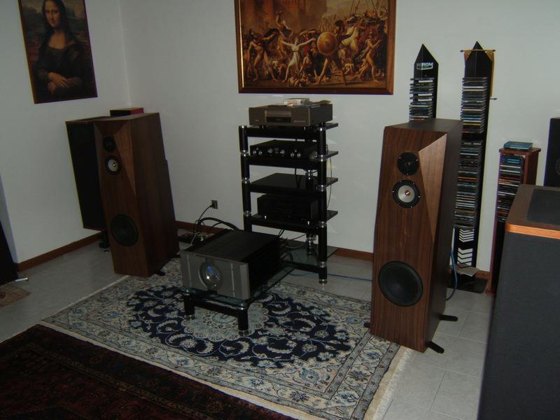

salvatore66 Inviato 1 Luglio 2021 Autore Condividi Inviato 1 Luglio 2021 Comunque io per il momento ho un sistema da pavimento 2.5 vie di piccole dimensioni, costruito da SM63 e mi trovo molto bene. Volevo però salire di livello con gli altoparlanti quindi eventualmente sarebbe lui il costruttore e ne parlerei anche con lui circa le scelte da valutare per il progetto definitivo. Ho aperto il 3D per sentire anche altri pareri Link al commento https://melius.club/topic/2786-autocostruzione-diffusore/page/4/#findComment-137513 Condividi su altri siti Altre opzioni di condivisione...
