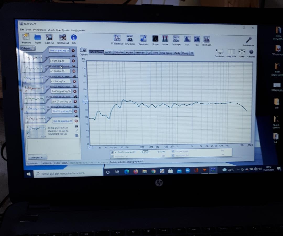

AlfonsoD Inviato 4 Luglio 2021 Condividi Inviato 4 Luglio 2021 Inoltre, si può importare la risposta misurata di ogni altoparlante (quindi già in cassa e già nella sua posizione definitiva) e quando si corregge la risposta o si effettua un taglio, vedi nel grafico la risposta REALE modificata. Il software è un poco macchinoso, ancora non ho capito diverse cose, come per esempio il visualizzare contemporaneamente le curve di tutte le vie, infatti sto utilizzando in parallelo arta per la risposta totale, ma purtroppo il tempo da dedicarci è poco, quindi... 1 Link al commento https://melius.club/topic/2786-autocostruzione-diffusore/page/6/#findComment-140430 Condividi su altri siti Altre opzioni di condivisione...
