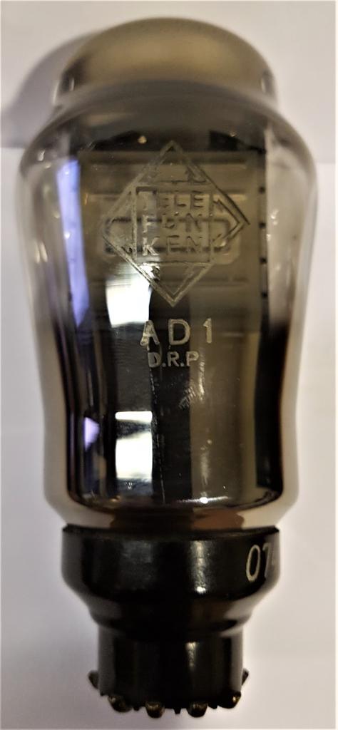

Ho dei tubi tedeschi a riscaldamento diretto del 1934 nuovi.
Testati pochi anni fa: perfetti. Che faccio? Li butto?😃
https://melius.club/topic/2800-amplificatore-valvolare-a-riposo/page/3/#findComment-135486
Se sono come questa, mi offro di fare l'operatore ecologico volontario, è meglio riciclare che buttare non si sa bene in quale categoria nell'isola ecologica😁
