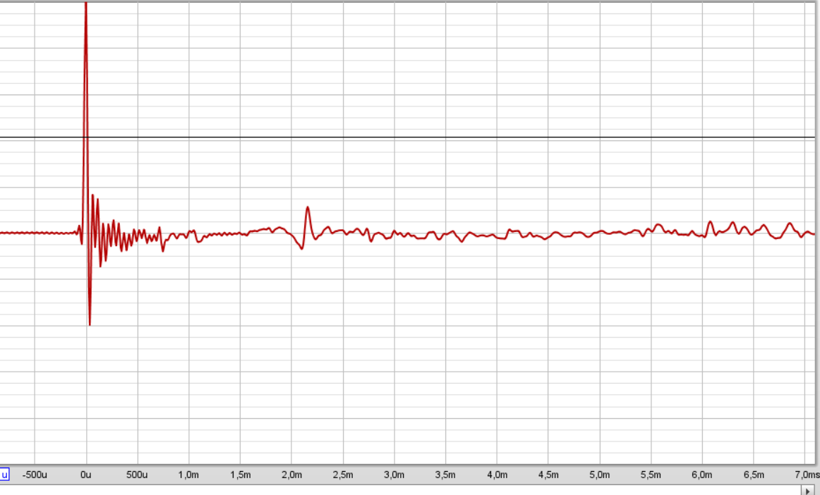

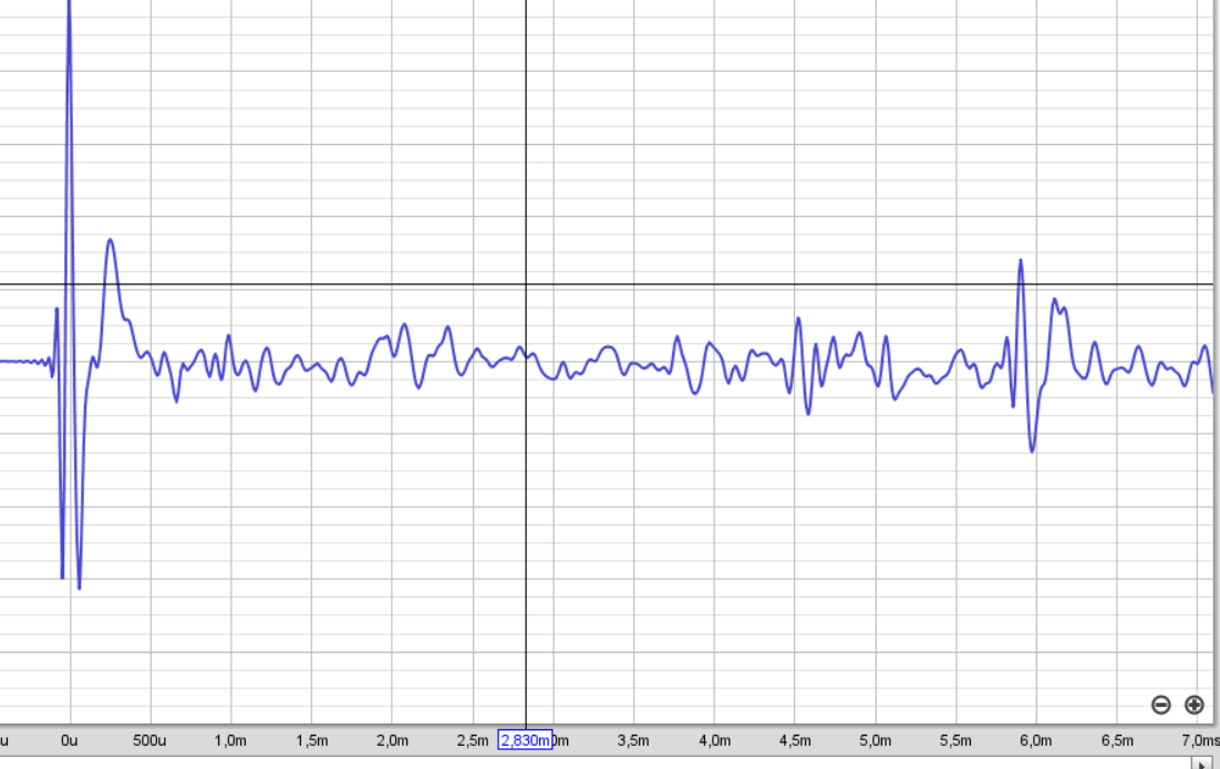

14 minuti fa, rpezzane ha scritto:
è la musica ed il suo sviluppo nel tempo nel tempo cosi come la sua distribuzione energetica
Guarda, succede l'esatto contrario. Deve succedere, serve a quello, se non succede si sono fatti errori madornali. Eccoti un un ottimo diffusore nature e corretto. Tempi ed allineamento non sono paragonabili, eppure il diffusore mette in atto tutte le accortezze.
