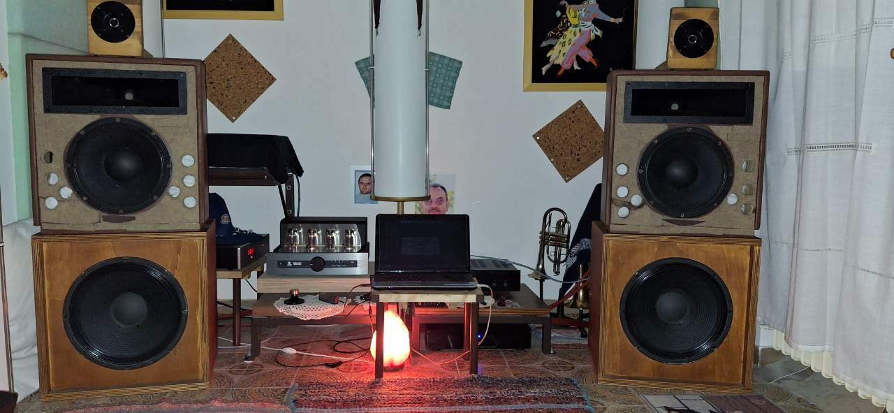

Giannimorandi Inviato 7 Marzo Condividi Inviato 7 Marzo @Friscoetruria sono diffusori autocostruiti con componenti derivati dal settore pa di qualche anno fa Link al commento https://melius.club/topic/28695-qual-%C3%A8-il-segreto-per-suonare-bene-a-basso-volume/page/2/#findComment-1713948 Condividi su altri siti Altre opzioni di condivisione...
