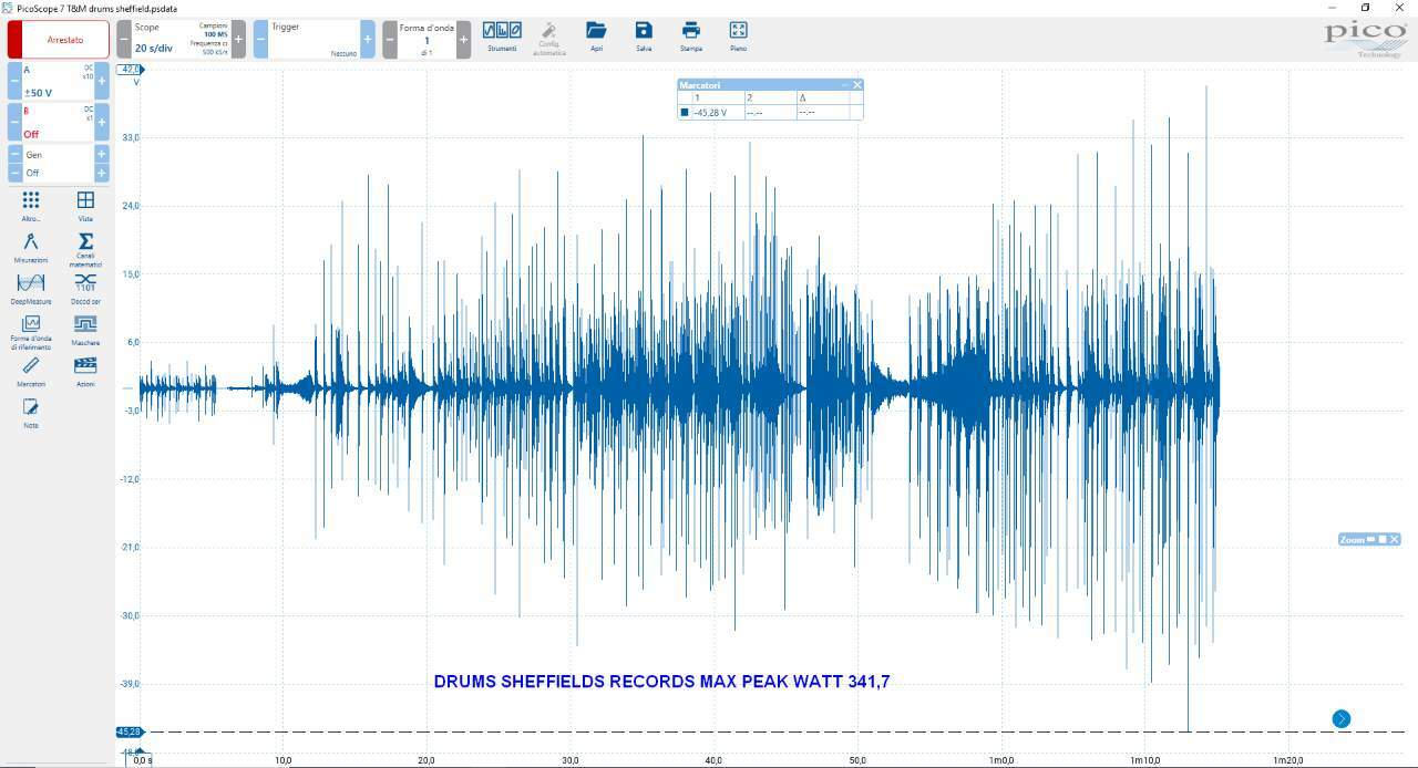

ilmisuratore
@captainsensible
Fatti un idea...
Ad orecchio la riproduzione sembra proporre una "vera batteria" (ma non c'è alcun rischio di rimanerci sordi, e statisticamente la stragrande maggioranza di gente lo preferisce a questo volume)
120 dB di picco massimo
Diffusore da circa 100 dB di sensibilità (in ambiente)
Distanza circa 3 metri (punto ascolto)
Osserva quanta potenza viene richiesta su alcuni picchi...dunque, se il disco è molto dinamico si passa tranquillamente da pochissimi watt (1-3) a piu di 340 di picco massimo
Adesso immagina i 5 watt con un diffusore da 80 dB di sensibilità

captainsensible
@ilmisuratore si, ma a me di ascoltare a 120 dB di picco non me pò fregà de meno.
La batteria la posso ascoltare tranquillamente a casa mia con molti meno watt (come ho fatto da giovane, quando ancora mi gasavo per gli assoli di batteria) e non è che diventasse una marimba o delle pernacchie.
Il discorso è un altro: quello che è importante per la fruizione della musica senza perdere pezzi del messaggio musicale è il valore della dinamica effettiva, che se arriva a 30 dB è cara grazia, e non quella teorica

ilmisuratore
La batteria la posso ascoltare tranquillamente a casa mia con molti meno watt (come ho fatto da giovane, quando ancora mi gasavo per gli assoli di batteria).
CS
La dinamica assoluta effettiva non è "teorica"
Ci sono dischi il cui livello RMS minimo occupa diversi campioni (e secondi...) per poi esplodere con picchi che raggiungono quasi lo 0 dBFS
Nella parte del segmento a basso livello (minimo RMS) emergono suoni, informazioni della sala in cui è stato ripreso l'evento e a volte anche pianissimi musicali di flebile entità
Se regoli il volume troppo basso questi pianissimi li perdi, se invece regoli il volume per poterli sentire...se non hai un impianto ad elevata dinamica...avrai la sensazione di un volume "troppo forte"
Molti stanno con il telecomando ad alzare e abbassare in continuazione poichè l'impianto non ce la fa
Un impianto ad elevata dinamica non ha di questi problemi...ti consente di sentire il pianissimo e anche il fortissimo
E' la distorsione del fortissimo che "fotte" i sistemi anemici
Tra il pianissimo e il fortissimo moltissime registrazioni fanno registrare escursioni di 55/65/70 dB (musica classica intendo e non percussioni)
