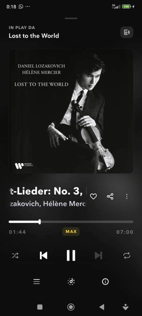

Dufay Inviato 19 Marzo Inviato 19 Marzo Sono cose già dette e stradette ma secondo me è sempre bene ripetere certi concetti. Ci sono generi che non hanno un volume predefinito. Il pop ad esempio si può ascoltare forte fortissimo o piano in sottofondo eccetera. Ma ci sono dischi che richiedono il volume giusto. Questo è pieno di pianissimo veramente quasi impercettibili e su quelli si deve tarare il volume. Se non si è soddisfatti e si alza o abbassa il volume non va bene...
