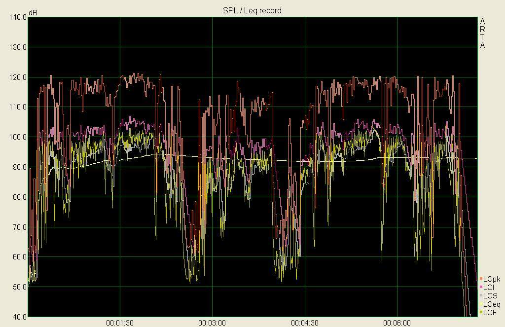

ilmisuratore Inviato 20 Marzo Inviato 20 Marzo 3 minuti fa, gobert4 ha scritto: La dinamica dell’orecchio è di circa 120dB, partendo da 0. 120dB spl e siamo nella soglia del dolore; le orecchie subiscono danni anche a volumi molto più bassi. Ne consegue che bisogna ragionare abbassando il rumore di fondo, non alzando gli ascolti. Il pericolo (vero) per il nostro udito è la soglia di esposizione (Leq) Se la SPL di picco massimo comprende transienti di brevissima durata (istantanei) non è un grosso problema Quello che non bisogna superare è il livello medio equivalente Con dischi registrati ad elevato fattore di cresta (e dinamica assoluta molto alta) è possibile anche raggiungere i 120 dB di picco massimo e un livello Leq di circa 93/94 dB Oltre si passa da coinvolgente a terrorizzante Il disco e il genere dev'essere ovviamente adatto...dunque soltanto roba tipo le percussioni della sheffields e/o la batteria di Antolini Qui sotto una rilevazione SPL nel mio punto ascolto e tutti i relativi livelli raggiunti...un brano...al massimo due...poi basta (Leq attorno i 94 dB) Peraltro conviene sentirli a fine sessione poichè per quanto possano coinvolgere il nostro muscolo tensore del timpano (stapedio) tende ad irrigidirsi e quindi si perde sensibilità nel dettagli fini
