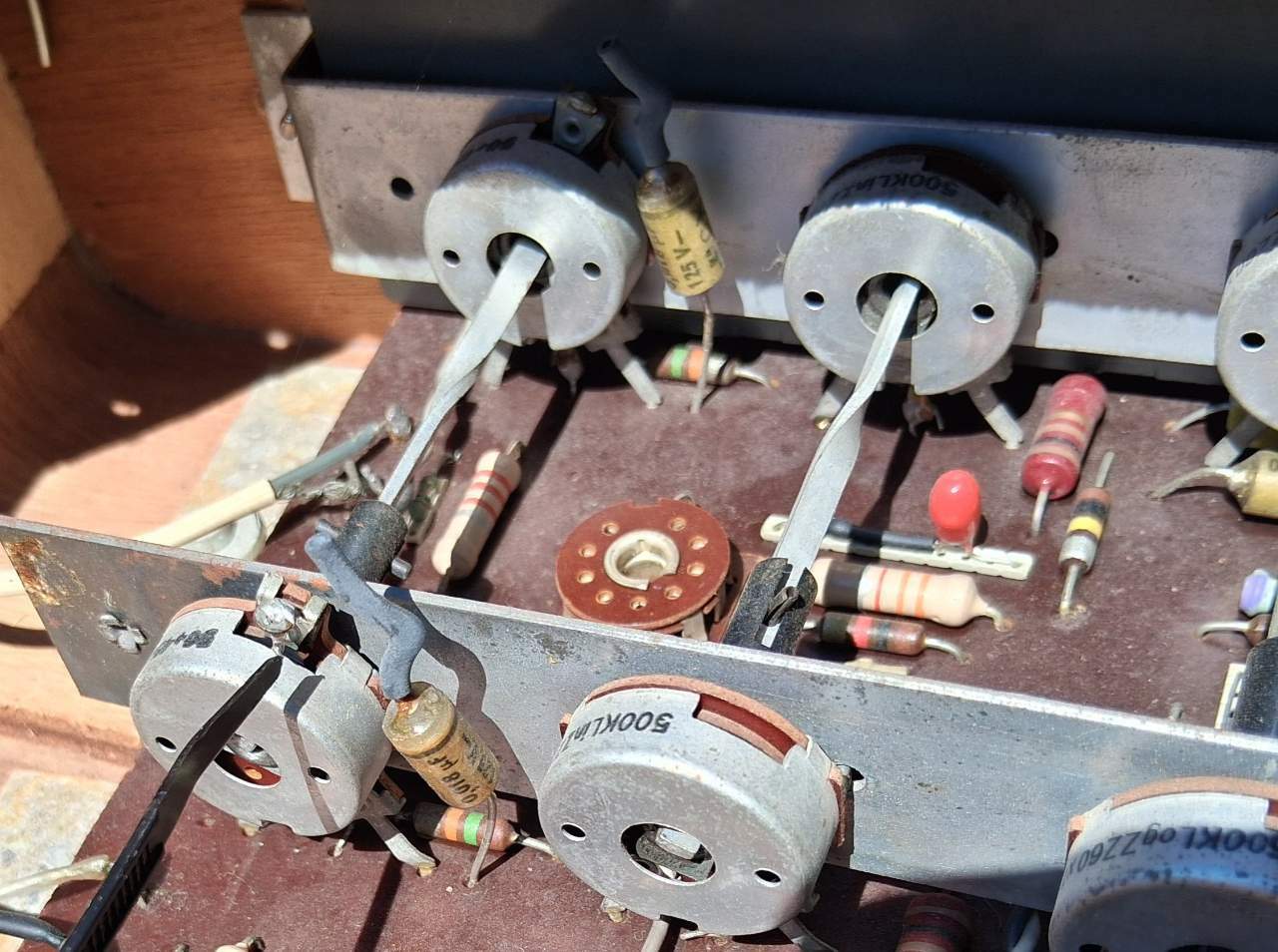

@BEST-GROOVE nasce nel 1958/9 come piccolo amplificatore Stereo da fonovaligia e prodotto in grandi numeri ( probabilmente un paio di milioni di fonovaligie nelle varie versioni e sigle, ulteriore milione di amplificatore AG 9016), in seguito affianca le stesse e rimane in produfino al 1966/7, inico esempoo di valvolare rimasto con la rimanente produzione convertita a transistor.
Il Philips Ag9016 è  un piccolo capolavoro, però da modificare per sfruttare correttamente tutta il suo potenziale:
Venno scollegati 4 condensatori, due sui pot dei volumi ( un pot a canale) ed i due sui trasformatori di uscita che limitano l' estremità di banda alle alte frequenze.
Allego foto ad illustrare il condensatori da scollegare ( foto di una mia fonovaligia, ma i componentsono gli stessi)
Condensatori pot volume scollegati

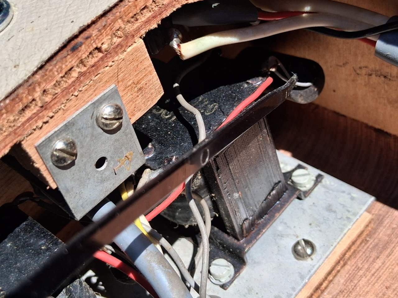

condensatori  trasformatori, questi inoltre sono sempre fuori specifica, quindi sono assolutamente da scollegare o se si vuole un ripristino in configurazione originale, sostituiti con nuovi condensatori con valori corretti.

@JureAR Allora, ho disconnesso i condensatori dai pot volume e, effettivamente, al mio orecchio risulta più equilibrato, anche se ascolto a volume medio basso.
Parlando con alcuni amici tecnici però mi è stato sconsigliato di rimuovere i condensatori fai trafi, sia per evitare auto oscillazioni, sia per prevenire il rischio di bruciare i trafi in caso qualcosa vada storto ( tipo accensione senza carico..)
Per il resto, hifi o meno, il piccolino mi sta regalando discreta soddisfazione, specie col jazz..
Mai capitato nulla su 8 elettroniche di questo tipo a cui ho tolto i condensatori...se effettivamente hai timore per i trasformatori, allora sostituisci i due condensatori con nuovi poliestere o altro in quanto questi condensatori neri sono come quelli dell AR6 con percentuale variata attorno al 100% ed oltre sul valore originario!!!.
Inviato
Già ordinati, sono in arrivo...
Ovviamente prima di sostituirli lo ascolterò anche senza.
Per curiosità, sai che impedenza ha il primario dei trafi di uscita ?
