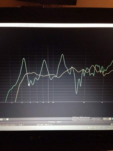

zigirmato Inviato Giovedì alle 13:42 Condividi Inviato Giovedì alle 13:42 @gobert4 Un paio anni fa' avevo preso un equalizzatore parametrico analogico ” Rives Audio PARC ” e come dicevo prima, si erano fatte tutte le misurazioni per importarle nel equalizzatore, gli addetti al lavoro ci han messo 5 per fare il set up . Quello che mi dicevi prima ,me lo aveva già detto un negoziante molto preparato nel settore , cioè di dargli le misure del mio ambiente, poi quando gli ho chiesto un preventivo per recarsi da me per fare le misure e impostarle nel Equalizzatore mi ha detto , sono 350.€ 😎😎 Link al commento https://melius.club/topic/28894-ottimizzare-lascolto-verifica-sala-e-metodi-per-migliorare-il-suono/page/8/#findComment-1728152 Condividi su altri siti Altre opzioni di condivisione...
