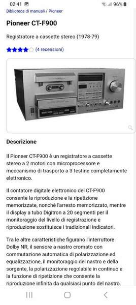

Moderatori paolosances Inviato 4 Aprile Moderatori Inviato 4 Aprile Qui siamo ben prima dei 90',soltanto Dolby B ma autocalibrazione presente. Fonte Hifi Engine
Fabio Cottatellucci Inviato 4 Aprile Inviato 4 Aprile @paolosances Paolo sei sicuro che abbia l'autocalibrazione, cioè il bias automatico? A me risulta che ce l'abbia regolabile ma manuale, non automatico. Forse l'equivoco nasce dal fatto che ha il riconoscimento automatico del nastro (attivato dai fori sul dorso della cassetta), e che in base a questo opera la selezione di bias ed equalizzazione, ma sempre sulle posizioni standard. L'aggiustamento fine sarebbe manuale a manopola.
pserci Inviato 4 Aprile Inviato 4 Aprile 1 ora fa, Fabio Cottatellucci ha scritto: @paolosances Paolo sei sicuro che abbia l'autocalibrazione, cioè il bias automatico? A me risulta che ce l'abbia regolabile ma manuale, non automatico. Forse l'equivoco nasce dal fatto che ha il riconoscimento automatico del nastro (attivato dai fori sul dorso della cassetta), e che in base a questo opera la selezione di bias ed equalizzazione, ma sempre sulle posizioni standard. L'aggiustamento fine sarebbe manuale a manopola. No Fabio, è un deck con funzione di autocalibraizone. Technics la chiama ATC Lo possiedo e lo so bene :-) come detto ha una meccanica maledettamente plasticosa, però, però, straordinariamente stabile e con basso wow and flutter, almeno per le mie misure. Il pinch roller anche è vergognoso, ma ripeto se sta in forma è miracolosa. L'ATS funziona molto bene, mi sono permesso di utilizzare il nastro di una cassetta preregistrata per registrare lo stesso contenuto da CD ed ha saputo calibrarlo alla perfezione. E' un apparecchio controverso, ripeto, l'ultimo grido di Technics, magari un po svociato se guardiamo alla produzione del passato, ma non tradisce assolutamente le prestazioni. E' un giocattolino da avere. Certo non è un deck di riferimento, ma è un buon apparecchio da tenere in considerazione per la sua fascia di prezzo.

Fabio Cottatellucci Inviato 4 Aprile Inviato 4 Aprile 1 ora fa, pserci ha scritto: No Fabio, è un deck con funzione di autocalibraizone. Technics la chiama ATC [...] Lo possiedo e lo so bene :-) [...] E' un apparecchio controverso, ripeto, l'ultimo grido di Technics, Stiamo parlando di un Pioneer Paole', non di un Technics... 1

Moderatori paolosances Inviato 4 Aprile Moderatori Inviato 4 Aprile Ciò che ho pubblicato è quanto risulta su Hifi Engine. Leggerò con calma il manuale d'uso specifico della Ctf 900.
Fabio Cottatellucci Inviato 4 Aprile Inviato 4 Aprile 2 ore fa, paolosances ha scritto: Leggerò con calma il manuale d'uso specifico della Ctf 900. Ma tu ancora puoi accedere a Hi-fi Engine? Fortunato mortale...

Questo è un messaggio popolare. ediate Inviato 4 Aprile Questo è un messaggio popolare. Inviato 4 Aprile @pserci Fabio @Fabio Cottatellucci si riferiva al Pioneer citato da @paolosances . Che io sappia, tutta la "serie blu" Pioneer non ha l'autocalibrazione dei nastri ma solo il bias regolabile a mano con una manopola (solo nei modelli superiori). 2 1
Moderatori paolosances Inviato 4 Aprile Moderatori Inviato 4 Aprile 2 ore fa, Fabio Cottatellucci ha scritto: Ma tu ancora puoi accedere a Hi-fi engine Con qualche difficoltà:devo convalidare un codice di verifica che mi inviano loro ( pur riconoscendomi come iscritto dal 2005) e posso accedere per 24 ore,con il limite di tre scaricamenti di manuali al giorno. Abbastanza noioso e incomprensibile .
