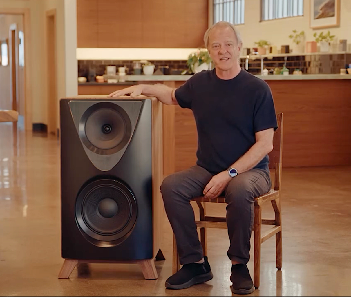

Pare che Andrew Jones si sia messo in proprio è sta lanciando un diffusore con un motore field coil.
