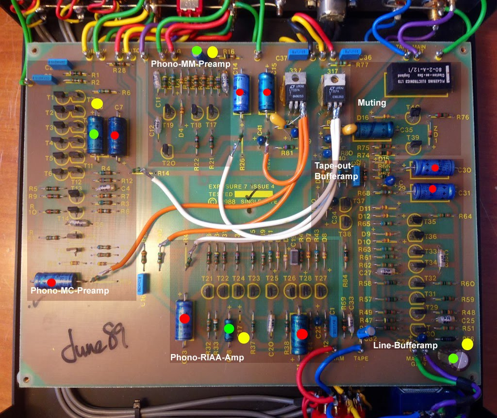

hfasci Inviato 3 Aprile Inviato 3 Aprile Ultimamente il mio preampli Exposure VII presenta il seguente difetto: appena acceso i due canali dell'ingresso MC sono silenziosissimi, anche al massimo del volume, mentre dopo pochi minuti il canale sinistro inizia ad emettere un forte "soffio", evidentissimo anche col volume posizionato a ore 12 e quindi in zona di ascolto. Il buon funzionamento si ripristina momentaneamente spegnedo l'apparecchio e lasciandolo a riposo per qualche minuto, posso dedurre che il difetto sia da addebitare a un componente che funziona male quando si scalda. Naturalmente tutti gli altri ingressi (Phono MM, Radio, Aux) non presentano questo inconveniente. Chiederei ai tecnici presenti nel forum, in base alla loro esperienza, quale potrebbe essere il componente elettronico che potrebbe dar luogo a questo difetto.

walge Inviato 4 Aprile Inviato 4 Aprile @hfasci fammi capire, come puoi pensare che sia facile identificare il problema? Non ti viene in mente che potrebbe essere una sezione un pò complicata COme nella foto, sezione MC del tuo pre Dimmi tu come si può ipotizzare qualcosa dove in quel circuito ci sono 7 transistor/fet per canale + i componeneti passivi? Portalo da un lab competente e troveranno la soluzione che, temo non sarà poi semplice Walter

hfasci Inviato 5 Aprile Autore Inviato 5 Aprile Fatto sta che per accedere alla scheda del canale sinistro (quella difettosa che sta sotto), occorre dissaldare i 4 cavetti che si vedono nella foto gentilmente pubblicata da @walge in prossimità della scritta Line-Bufferamp in basso a destra. Dopo di che si riesce a sollevare con prudenza la scheda del canale destro e, ad esempio, eseguire l'ottimo esperimento suggerito da @madlifox. Come si vede la cosa non è semplice, per lo meno per il sottoscritto che maneggia con scarsa disinvoltura le apparecchiature elettroniche. Comunque panso abbia ragione @madlifox, il difetto (forte soffio) è assente a freddo e cresce di intensità quando l'apparecchio si scalda.
