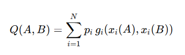

1 ora fa, extermination ha scritto:
Un suono riprodotto è oggettivamente migliore di un altro quando presenta una serie di parametri tecnici, definiti e riconosciuti dalla fisica elettrica, elettronica, elettroacustica ed acustica migliori dell’altro; problema - tra due sistemi messi a confronto, difficile - o se preferite non facile- che l’uno vinca sull’altro su tutti i parametri ( elettrico- elettronici elettroacustici- acustici)!
Sono d’accordo sul fatto che esistano parametri tecnici ben definiti e misurabili. Se però si vuole parlare davvero di “meglio oggettivo” in senso completo, il problema diventa rapidamente più complesso.
In prima approssimazione si potrebbe immaginare qualcosa di molto semplice: prendere i diversi parametri i (distorsione, risposta in frequenza, ecc.), assegnare a ciascuno un peso p(i) e sommare le differenze tra due sistemi A e B:
dove Δi  rappresenta quanto A è migliore o peggiore di B su quel parametro.
Già qui però nasce un primo problema: i parametri hanno scale diverse (percentuali, dB, millisecondi…), quindi le differenze non sono direttamente confrontabili. Serve quindi una normalizzazione:
Ma non basta. Alcuni parametri migliorano aumentando, altri diminuendo, quindi anche la direzione del miglioramento va gestita. Il punto più critico arriva quando si considera che le variazioni non hanno effetti lineari: passare da una distorsione dell’1% allo 0.1% può essere molto rilevante, mentre da 0.01% a 0.001% può essere praticamente irrilevante. Questo significa che non si può sommare semplicemente Δi, ma bisogna introdurre una funzione che descriva l’impatto reale della variazione:
A questo si aggiunge un ulteriore aspetto: molti parametri hanno soglie sotto le quali non sono percepibili e zone in cui saturano. Di conseguenza la funzione deve tener conto non solo della differenza, ma anche del contesto:
dove g(i) incorpora direzione, soglie, non linearità e saturazione.
A questo punto il problema diventa evidente: per usare davvero una formulazione del genere bisognerebbe sapere quali parametri includere, quale peso p(i)assegnare a ciascuno e quali funzioni g(i) utilizzare. Ed è proprio qui che, secondo me, il concetto di “meglio oggettivo” svanisce nel nulla: questi elementi non sono noti in modo completo e, soprattutto, non possono essere definiti in modo oggettivo e universale.
In altre parole, descriviamo bene i singoli parametri, ma non abbiamo un criterio non arbitrario per combinarli in un unico giudizio complessivo. Ed è lì che il passaggio da “parametri migliori” a “sistema oggettivamente migliore” diventa illusione. PS: qui ho sicuramente dimenticato altri fattori tecnici che complicherebbero di più il calcolo.
Hai complicato troppo la faccenda. Semplicemente si è fatto ascoltare tranquillamente, senza limiti di tempo. Migliaia di test su cui esprime un voto. La preferenza coincide con la migliore misura (ovviamente acustica, quella si sente) per l'86%. Il restante 14% non ha scelto casualmente o l'ultimo in classifica. Se non erro di norma il secondo o giù di lì. Se non è oggettivo cos'é? ll test evidenzia inoltre che alla vista il parere cambia velocemente. Ad esempio un sistema economico ma non il peggiore in blind, finisce ultimo appena viene visto. Eppure al solo ascolto non lo era. Oppure ad esempio la posizione in ambiente viene valutata con variazione importanti dello stesso diffusore in blind, quasi irrilevante alla vista. La correlazione c'è, purtroppo il test dimostra anche che non si sceglie solo con le orecchie. Altro che ascolta e basta. Metti un brutto affare sconosciuto in un impianto e pure suonasse appena meglio verrebbe ritenuto peggiore.
"Nelle versioni dei test in cui i partecipanti potevano vedere, non si riscontrano tali cambiamenti. Ancora una volta, sembra che gli ascoltatori si fossero già fatti un'opinione basata su ciò che avevano visto e non fossero disposti a cambiare idea, anche se il suono lo richiedeva. L'effetto non è sottile. Riassumendo, è chiaro che conoscere l'identità in prova può modificare le valutazioni soggettive. ■ Possono modificare le valutazioni per farle corrispondere alle presunte capacità del prodotto, in base al prezzo, alle dimensioni o alla reputazione. ■ Il legame tra la qualità del suono "percepita" e l'identità del prodotto è così forte che, nei test in cui i partecipanti potevano vedere, questi hanno sostanzialmente ignorato i problemi facilmente udibili associati alla posizione degli altoparlanti nella stanza e alle interazioni con i diversi programmi."
ilmisuratore
Le soglie JND e JDD sono state definite
Che sia complessa la questione non ci piove...ma non da schematizzarla precisamente con dei numeri assegnati...che in tema di udibilità si manifestano delle tolleranze
Nel tempo questa faccenda l'ho studiata e sperimentata con attenzione
Un setup audio quando riproduce musica (in generale segnali complessi) non produce distorsione armonica in "evidenza" ma rumore correlato e scorrelato con ampiezza che maschera i livelli di armonici prodotti a banda stretta...o al massimo dei pattern di intermodulazione
Questa soglia di rumore è stata fissata in circa -70 dB (valore efficace) che corrisponde su una FFT a 64k a -115,15 dB
A questi livelli si raggiunge la soglia potenzialmente udibile piu bassa
Non è detto che tutti vi riescano...ma alcuni si
Nel raggiungere la soglia piu bassa e poterla distinguere la sensibilità tra individui e risoluzione dell'impianto fa la differenza
L'ascolto in cuffia (per lo scopo d'indagine) offre qualcosa in piu rispetto la riproduzione dai diffusori in ambiente
In cuffia c'è una possibilità di isolare meglio il rumore...e l'ascolto è piu "intimo" e chirurgico
Quanto descritto sopra riguarda le alterazioni di tipo non lineare...la distorsione...anche se sottoforma di rumore correlato e scorrelato
Per le alterazioni di tipo lineare (ad esempio la risposta in frequenza) 0,3 dB /0,5 dB se circoscritti in un area in cui la sensibilità è molto alta (tra 1500 hz e 4500 hz) sono anch'essi potenzialmente udibili...e non solo...a volte anche preferibili o meno
In generale i difetti di tipo acustico sono parecchio piu invadenti di ciò che provocano le elettroniche
