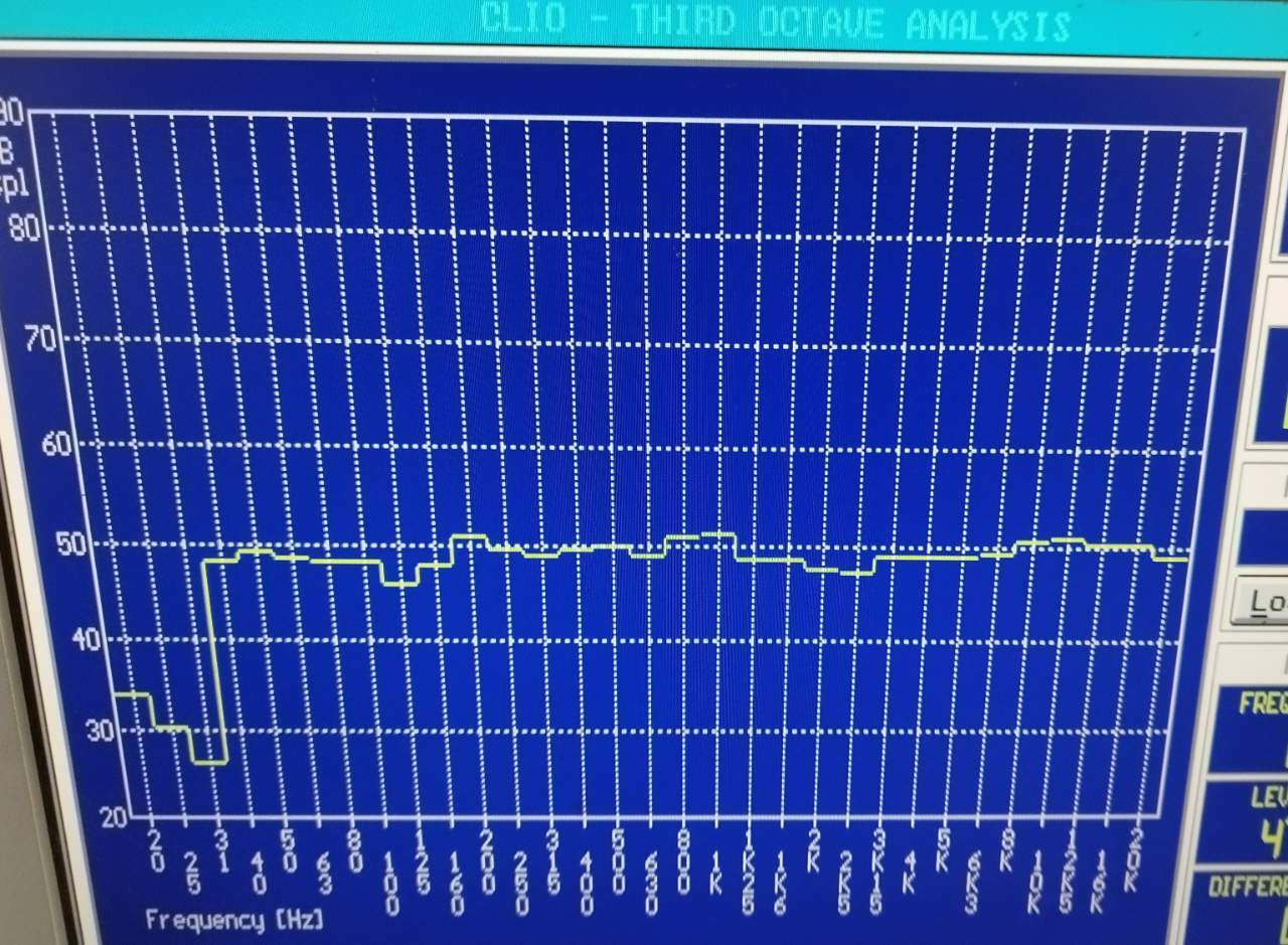

Si preferisce la risposta calante quando il sistema è abbastanza scarsino.
Se elettroniche di e altoparlanti e tutto quanto sono di livello adeguato la risposta può anche essere bella dritta.
Tipo così.
Tipo così.
Troppo facile, con una finestratura cosi anche una Tivoli fa 20-20K flat. :classic_smile:
ilmisuratore
È rappresentata a passi di 10 dB (dieci)
Inoltre non è una misura sincronizzata con segnale periodico
Non è cattiva attenzione...ma non è rappresentata correttamente
È calante per caso?
A me non pare.
Potevo farla  più calante? In un secondo e mezzo...
Avrebbe suonato meglio? No.
Impianto scarso è altoparlanti scarsi tendono a voler far nascondere la gamma medio acuta per via del fastidio che da.
Viceversa impianti buoni e altoparlanti buoni sopportano bene una risposta dritta in ambiente come quella.

Quella non è la risposta del mio sistema personale ma un altro la prima che ho trovato.
la mia è un poco più lineare ancora e coi bassi molto più estesi e in leggera evidenza .
Era per evidenziare che la risposta calante genere meno 5 DB a 10.000 hz o più non è  la "fisiologica"
