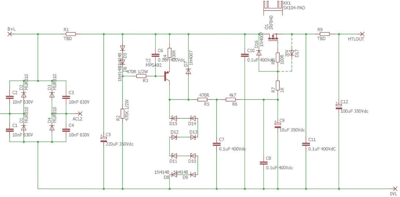

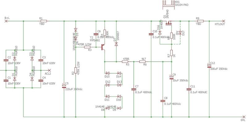

walge Inviato 5 Luglio 2021 Condividi Inviato 5 Luglio 2021 Da anni uso quella in figura, che ho presentato più volte su Audioreview. A mio parere per i pre linea e fono non ci sono paragoni con le standard (R-C, L-C) Ripple a zero , praticamente; facilità di montaggio, duale ( lo schema si riferisce ad una sola sezione). Link al commento https://melius.club/topic/2923-induttiva-o-solita/#findComment-141821 Condividi su altri siti Altre opzioni di condivisione...

walge Inviato 5 Luglio 2021 Condividi Inviato 5 Luglio 2021 Il cap in uscita non ha l'unico scopo di eliminare il rumore. Le alimentazioni induttive devono essere ben dimensionate e comunque, dal punto di vista elettrico, sono meno performanti rispetto ad un ottimo stabilizzatore. Walter Link al commento https://melius.club/topic/2923-induttiva-o-solita/#findComment-141914 Condividi su altri siti Altre opzioni di condivisione...

walge Inviato 5 Luglio 2021 Condividi Inviato 5 Luglio 2021 non è come dici. Intanto il rischio è il ripple residuo e non il soffio. Poi devi ragionare guardando lo schema del circuito attivo collegato a valle in ac e non in dc. Walter Link al commento https://melius.club/topic/2923-induttiva-o-solita/#findComment-141925 Condividi su altri siti Altre opzioni di condivisione...
domenico80 Inviato 5 Luglio 2021 Autore Condividi Inviato 5 Luglio 2021 beh , il ns power , senza cap , soffia eccome con il ns power , che è x lo SS ( il power del linea a valvole non è che lo abbiamo troppo considerato , finora ) , il ripple è pressochè immisurabile mentre il rumore , senza il cap , si vede chiaramente , questo misurando il solo power se lo collego al circuito di amplificazione devo prevedere il famoso cap cui accennavo con 1 cap da 10 micro è tutto ok , si fa x dire , xchè x arrivare ad un power simile cìè voluto assai Link al commento https://melius.club/topic/2923-induttiva-o-solita/#findComment-142073 Condividi su altri siti Altre opzioni di condivisione...
walge Inviato 5 Luglio 2021 Condividi Inviato 5 Luglio 2021 Ma lo schema lo hai? di entrambe? w Link al commento https://melius.club/topic/2923-induttiva-o-solita/#findComment-142088 Condividi su altri siti Altre opzioni di condivisione...
domenico80 Inviato 5 Luglio 2021 Autore Condividi Inviato 5 Luglio 2021 dello SS , sì ,a portata di mano , del valvolare lo devo cercare Link al commento https://melius.club/topic/2923-induttiva-o-solita/#findComment-142100 Condividi su altri siti Altre opzioni di condivisione...
walge Inviato 5 Luglio 2021 Condividi Inviato 5 Luglio 2021 Lo puoi postare? W Link al commento https://melius.club/topic/2923-induttiva-o-solita/#findComment-142201 Condividi su altri siti Altre opzioni di condivisione...
