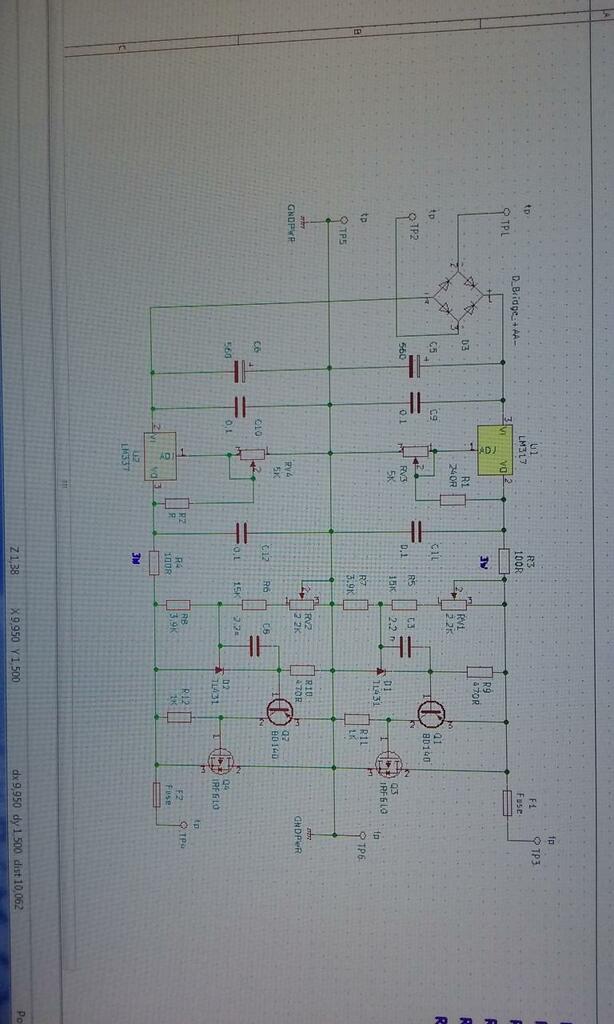

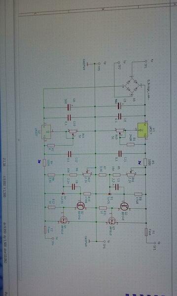

domenico80 Inviato 6 Luglio 2021 Autore Condividi Inviato 6 Luglio 2021 ecco , scritto così mi è più chiaro ...... fossimo stati a 4 occhi sarebbe tutto più immediato. Ora spero che qualcuno , se già non lo hai fatto tu , e se lo hai fatto chiedo anche a te nonostante ti legga sempre ritroso a certe affermazioni sugli ascolti , mi possa dire qualcosa sul confronto all'ascolto , xchè , da quanto leggo , tu hai fatto un confronto strumentale .... o no ? Non so , ma io credo che l'induttanza posta dopo lo stabilizzatore mi permetta di usare un cap più piccolo in uscita. Con lo SS abbiamo un primo stadio con il 317 x poter poi garantire al successivo shunt in cascata una tensione assai stabile dovendo funzionare , lo shunt , tra i 17 ed i 16 VCC in ingresso , x alimentare a 13 VCC , almeno da simulatore e da prove strumentali. Ad essere sincero tra il solo 317 ed il 317 con lo shunt in cascata , io , ho sentite poche differenze che ci sono ed anche strumentalmente cambia ZERO unica differenza è che con i 2 regolatori ho un solo cap sulle linee , appunto il tantalio da 10 Link al commento https://melius.club/topic/2923-induttiva-o-solita/page/2/#findComment-142697 Condividi su altri siti Altre opzioni di condivisione...
domenico80 Inviato 6 Luglio 2021 Autore Condividi Inviato 6 Luglio 2021 questo è x lo SS .. non riesco a girarlo Link al commento https://melius.club/topic/2923-induttiva-o-solita/page/2/#findComment-142703 Condividi su altri siti Altre opzioni di condivisione...

walge Inviato 6 Luglio 2021 Condividi Inviato 6 Luglio 2021 Ho visto lo schema dell'alimentatore; mi sembra inutilmente ridondante Walter Link al commento https://melius.club/topic/2923-induttiva-o-solita/page/2/#findComment-142731 Condividi su altri siti Altre opzioni di condivisione...
domenico80 Inviato 6 Luglio 2021 Autore Condividi Inviato 6 Luglio 2021 @walge vero , ma se lo devi o vuoi vendere fa fico assai avrei avuto le stesse prestazioni e sound con il solo 317 , ma , vuoi mettere lo shunt citato in un depliant o acclamato dal guru sopravvissuto ? Spectral da sempre usa il 317 e socio pur se abbastanza distanti dalla scheda amplificatrice Link al commento https://melius.club/topic/2923-induttiva-o-solita/page/2/#findComment-142734 Condividi su altri siti Altre opzioni di condivisione...
