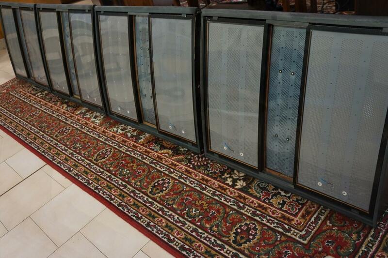

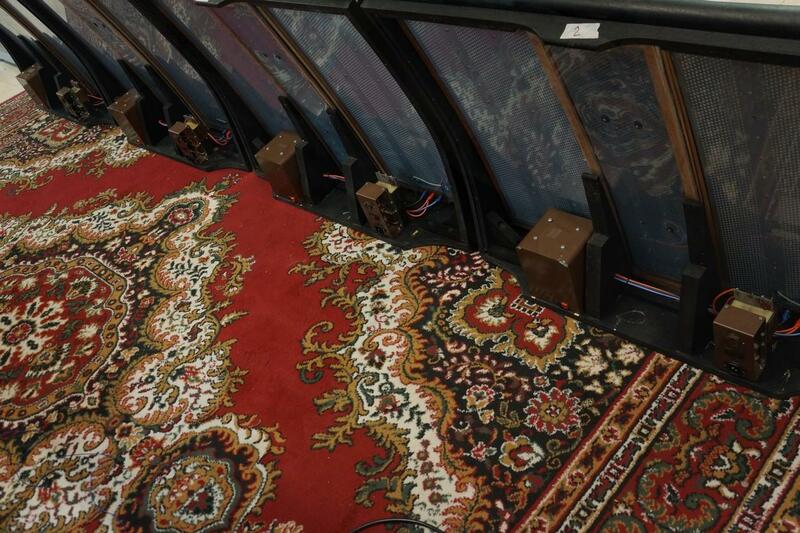

Sembrerebbe trattarsi di un refurbishing. E, in questo caso, il prezzo è troppo alto. Anche perché non riesco a capire quale sia il livello di affidabilità di un diffusore di suo inaffidabile 😆 (e meno male che l'ho avuto per anni!) sottoposto alla cura tedesca...
https://melius.club/topic/2925-quad-esl-57-tutto-ci%C3%B2-che-sapete/#findComment-143612
@Bill Tuttavia, mi sembra di capire, anche nelle mani del più esperto si tratta di un refurbishing che non riesce a raggiungere un ripristino al 100%...Non riesco a farmi capace di come sia così difficile replicare l'incollaggio di un foglio di mylar su un telaio...
https://melius.club/topic/2925-quad-esl-57-tutto-ci%C3%B2-che-sapete/#findComment-143736
@Bohemien Ma dove l'ho scritto questo ?? Se si recuperano i pannelli nativi e chi ci mette mano è uno come Steve il risultato è esattamente come l'originale.
Per quanto riguarda la seconda parte forse non hai ben chiaro il tipo di costruzione della cella Quad 57, quando citi il Mylar forse fai riferimento a quello esterno parapolvere che puoi vedere nelle foto sopra, quello che "suona" non lo vedi, è tra i due statori (i pannelli traforati grigi) e ti posso garantire per esperienza diretta che separare gli statori ripristinare eventuali "sfiammate" e inserire il nuovo mylar conduttivo tra le due piastre tendendolo perfettamente da ogni lato, reincollare il tutto, richiede speciali telai e ottima manualità. Vi sono tanti tutorial online se vuoi dare un'occhiata.

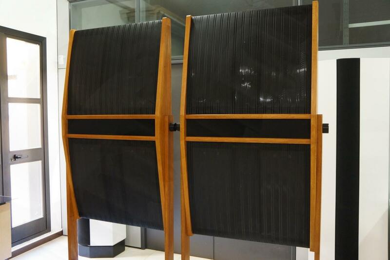

@Suonatore Completamente diverse come struttura. La 57 sono tre classici pannelli elettrostatici due per i bassi uno per i medio alti, la 63 è anch'essa multipannello ma con una struttura ad anelli concentrici che impiegano una linea di ritardo tra uno e l'altro. Lo scopo è quello di generare una forma d'onda simile alla famosa "sfera pulsante"
La 63 è meno critica per quanto riguarda il rischio di rotture per sovrapotenza poichè impiega un sistema di protezione, ha però altri problemi quali la cristallizazione e la conseguente tenuta dei collanti usati. Più estesa in basso della 57, più dinamica, ma senza quel pizzico di magia in gamma media.
