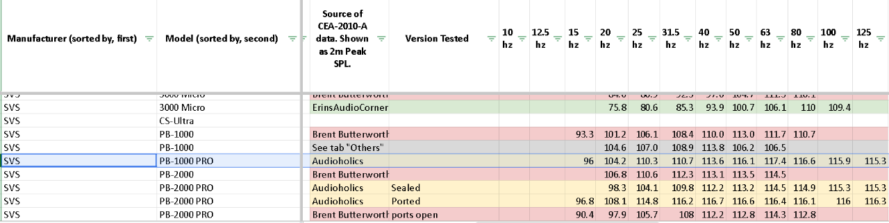

Dubleu Inviato 1 Luglio Inviato 1 Luglio 4 ore fa, zigirmato ha scritto: poi quando vado a sentirli non mi convincono. sentirli? E' una via dell'impianto, se ben acquistata e ben settata no ci scappi che andrà benone. Va settata con un dsp ed un microfono serio e non il telefono. I più settano ad orecchio e non lo studiano. Mi sfugge che diffusori hai? SVS con la sua app tarato il dsp tramite REW e microfono è fra i best buy, ma molto fa con cosa lo devi accoppiare.

Dubleu Inviato 2 Luglio Inviato 2 Luglio https://www.avmagazine.it/articoli/diffusori/783/shoot-out-pmc-twenty22_3.html un sub ci sta benissimo. le danno per 350watt massime di tenuta, vuol dire che una ha una tenuta di circa 115db di pressione ad un metro Le casse sono due dunque hai 121db ad un metro. Usiamo questo come metro di riscontro per il calcolo di un sub. se teniamo conto della pressione di due metri hai in stereo 118db a prestazioni massime diffusore e ben vicino ai limiti del finale. Prestazioni massime casse in potenza dinamica che è parametrata benissimo con il tuo amplificatore. Se fai caso ho proposto SVS pb-1000 pro per via del dsp e dei dati targa. Se l'obbiettivo sono i 110db di potenza massima sui 25hz dell'amplificatore e della corsa massima del sub (ed è un buon limite per i tuoi diffusori). Mi potresti domandare di altri modelli e ti darò rispsta se li ho in excel sui 2000 sub testati in parte. il modello proposto è reflex, un cabinet chiuso sarà anche carino ma spinge poco. Nel caso tu usassi del tuo amplificatore 32 watt canale avresti un ascolto di 107db in stereo sui 2 metri. Calcola momenti istantanei di frazione di secondo, dove vedi che invece il sub sarà totalmente impegnato molto vicino al suo fondo corsa. Ci sono molti sub in circolazione simili, forse migliori ma spesso svs 1000pro è un best buy. Un sub prestazionale serve per non portarlo sotto sforzo e farlo lavorare a regime rilassato, come facciamo con i nostri diffusori. Non ha senso che prendiamo diffusori con ottime prestazioni che lavorano con pochi watt e poca corsa mentre il sub lo prendiamo che è costretto a lavorare con tutta la sua corsa e sempre sotto sforzo. Ad esempio con i 32W canali di picco i tuoi diffusori avranno ampissimi margini, suoneranno bene e dinamici con pochissima escursione, mentre il sub sarà al limite della sua corsa lunga nel caso arrivassero note molto basse. SVS pb1000 pro ha ottimi margini, ma spesso in molti acquistano sub in scatola chiusa senza sapre le prestazioni. U sub non dovrebbe essere "sentito" come te hai prima menzionato, nel tuo caso è la terza via e va scelta accuratamente come le altre due. I bassi non son facili da riprodurre e mai bisogna integrare una via errata. Ecco che serve un microfono vero, un programma di misura ed una taratura. In questo caso è molto difficile sbagliare. 1
