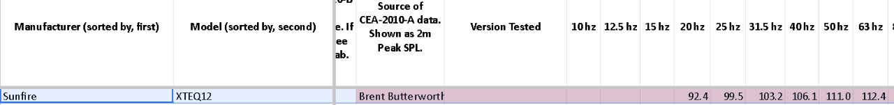

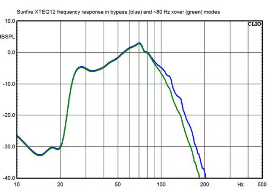

Queste le escursione del woofer attivo, ho preso i 112db di picco misurati (perchè la scheda tecnica riferisce 116db con aiuto dell'ambiente). E' chiaro che il woofer passivo funge da reflex con risultati sonori migliori. Quindi il woofer principale lavorerà più alto. Poco importa a noi, che comunque prendiamo in considerazione l'intero sistema.
Dalle misure sopra riportate il subwoofer in questione spinge 112db alle massime prestazioni sui 63hz, ma allo stesso modo ha le massime prestazioni di amplificatore/corsa trasduttori a 99.5db (paragonati ai 4 watt canale).
Come si nota per forze di cose dove il passivo funge da reflex con la doppia corsa avrà escursioni incredibili.
Infatti crolla di colpo!
Tornando a noi un woofer da 30cm per i 99,5db sui 25hz si muoverà esattamente 10.74mm, questo il passivo!

Il 02/07/2026 at 06:47, Dubleu ha scritto:
Vedi che il SVS 1000 PRO spinge veramente parecchio.
Sui 63hz va ben 117.4 db, sono 6 db in più del XTEQ 12.
siccome la fisica non sbaglia, vuol dire che avrà una escursione lunga quanto il woofer passivo, ma 6 db sono molti ed il motore del woofer ben pilotato essendo attivo con un magnete importante è sempre ben controllato. Se confronti le prestazioni, a parità di SPL la corsa rimane quella.
Ecco che sui 60hz sicuramente il XTEQ12 si muoverà meno, ma appena lavorerà come sub il discorso cambia.
Dai 40 hz il XTEQ12 farà lavorare il passivo, SVS il reflex.
Sui 25hz e 99db il XTEQ12 sta spingendo i sui 45mm di corsa sul passivo per forza di cose
svs dichiare Xmax: 13.3mm. Xmech: 26.9mm.
Sui 25 hz e 99 db farà lavorare il reflex e l'escursione massima di 26.9mm permette i 110db!
Sui 99db di XTEQ12 tirato al massimo, SVS è a ben 10,5 db in meno dei suoi limiti.
SVS userà un decimo della sua potenza, permettendo una ampia dinamica ed il suo woofer di dovrebbe muovere circa 3,96 mm lineari, 8mm massimi.
Ecco i margini di SVS!
XTEQ12 44mm di movimento del passivo contro 8mm di SVS1000pro.
