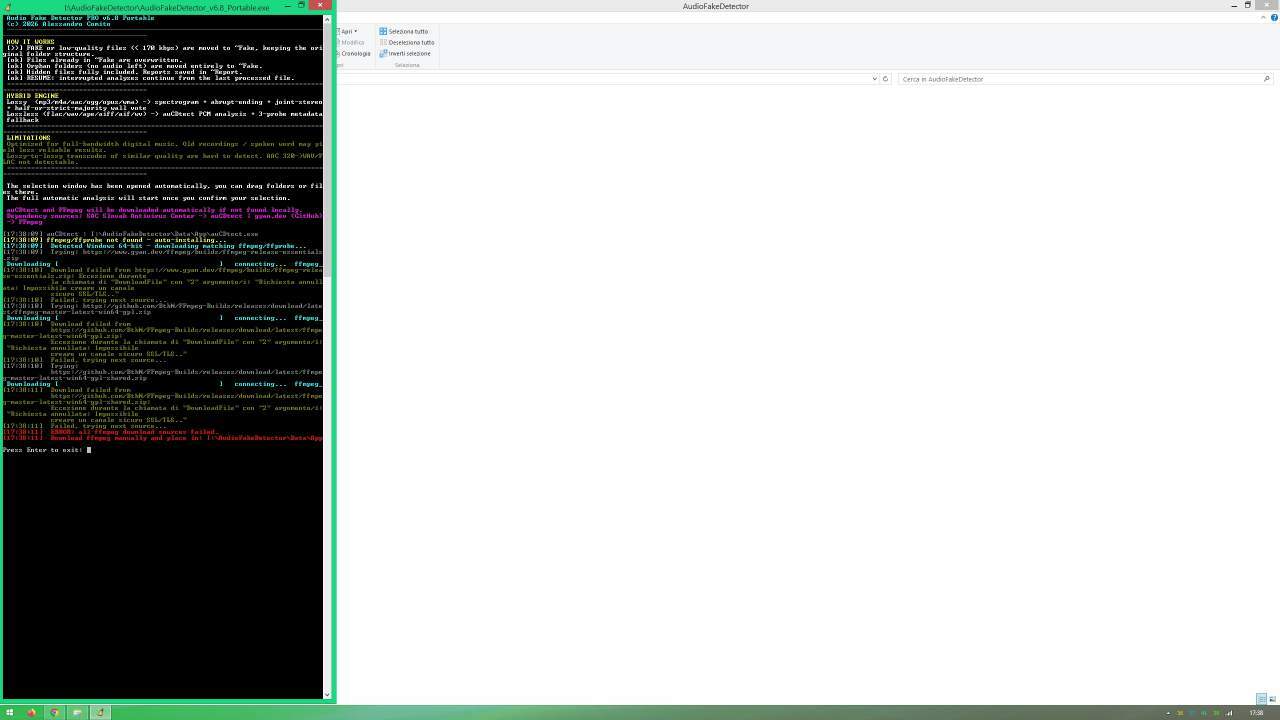

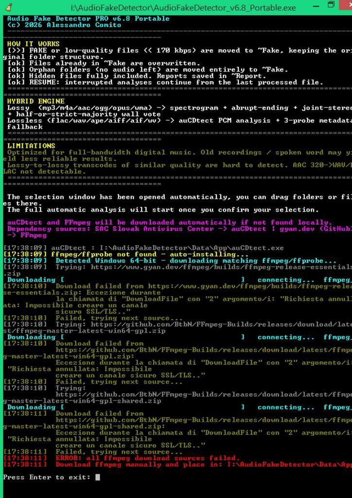

Moderatori BEST-GROOVE Inviato 15 Maggio Moderatori Inviato 15 Maggio @UpTo11 dovrei indagare ma per il gusto di provare anche senza power shell ho voluto installarla comunque e analizzando alcuni files trovo sempre la stessa risposta con la finestra nella sua massima espansione assai limitata e con diversi messaggi di errore.
UpTo11 Inviato 15 Maggio Inviato 15 Maggio 9 minuti fa, BEST-GROOVE ha scritto: con la finestra nella sua massima espansione assai limitata e con diversi messaggi di errore Non si riesce a leggere.
Moderatori BEST-GROOVE Inviato 15 Maggio Moderatori Inviato 15 Maggio 1 ora fa, UpTo11 ha scritto: Non si riesce a leggere. vedo se si riesce ad ingrandirla ma la sostanza non cambia
Alessandro Comito Inviato 18 Maggio Autore Inviato 18 Maggio Il 15/05/2026 at 19:08, BEST-GROOVE ha scritto: vedo se si riesce ad ingrandirla ma la sostanza non cambia I download link sono corretti, non è un problema dello script che comunque ti offre la soluzione, cioè scaricare manualmente da uno dei 3 link e piazzarlo in I:\AudioFakeDetector\Data\App I 3 link visualizzati https://www.gyan.dev/ffmpeg/builds/ffmpeg-release-essentials.zip https://github.com/BtbN/FFmpeg-Builds/releases/download/latest/ffmpeg-master-latest-win64-gpl.zip https://github.com/BtbN/FFmpeg-Builds/releases/download/latest/ffmpeg-master-latest-win64-gpl-shared.zip

Alessandro Comito Inviato 18 Maggio Autore Inviato 18 Maggio Per chi avesse problemi di visualizzazione è opportuna la lettura di DISPLAY_CONFIG_GUIDE.txt presente in ogni zip scaricato. Se vi preoccupano i red flag su VirusTotal lanciate Start_script.cmd, che lancia lo script ignorando l'exe.
Alessandro Comito Inviato 18 Maggio Autore Inviato 18 Maggio Ho già commentato sulla pagina dedicata di Softpedia che è stata rilasciata la versione 7.1
Alessandro Comito Inviato 18 Maggio Autore Inviato 18 Maggio Il 15/05/2026 at 19:08, BEST-GROOVE ha scritto: vedo se si riesce ad ingrandirla ma la sostanza non cambia Dovresti leggere DISPLAY_CONFIG_GUIDE.txt, presente nello zip
