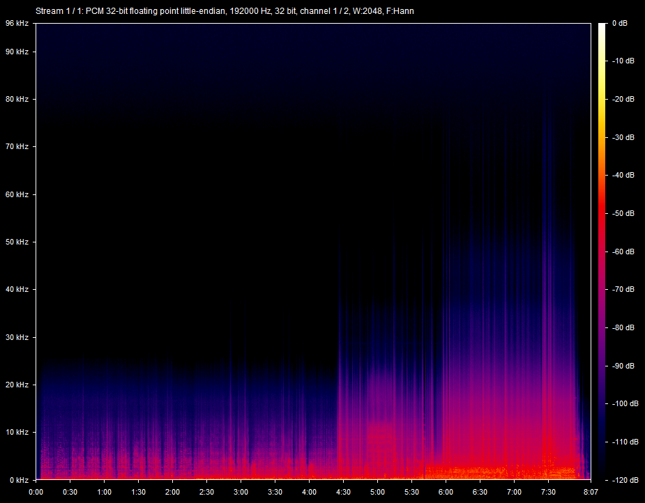

Grazie per il tool, lo sto provando sulla mia libreria e lo trovo molto utile per evitare la verifica manuale di tutti i file (troppi) con spek e concentrarmi solo su quelli "fake" o "sospetti".
Sperando di fare cosa gradita ti scrivo un paio di commenti e suggerimenti x eventuali future evoluzioni:
- ho molti file convertiti in PCM (wav) da DSD perchè sul mio DAC suonano meglio. In genere converto i DSD64 a 176.4kHz per lasciare banda ai filtri di eliminazione del rumore ultrasonico ed evitare che agiscano con pendenza troppo ripida (uso filtri minimum phase per ridurre/eliminare il ringing). Purtroppo questi file vengono interpretati come "fake" dal tool, sarebbe utile se il tool potesse capire questa casistica e non classificarli come tali.
- situazione analoga con i needledrop e cioè con le digitalizzazioni da vinile che vengono classificati con "suspect" con questo messaggio:
[SUSPECT] Spectrogram Hi-Res: cutoff ~96000 Hz = 100% of Nyquist (96000 Hz) at 192000 Hz sample rate - content stops at 192 kHz Nyquist boundary; probable upsample from 192 kHz source. FAKE not issued: indistinguishable from genuine 384 kHz with limited HF content
Di seguito lo spettrogramma di uno dei file che hanno generato il suspect;
Ciao e grazie ancora!
