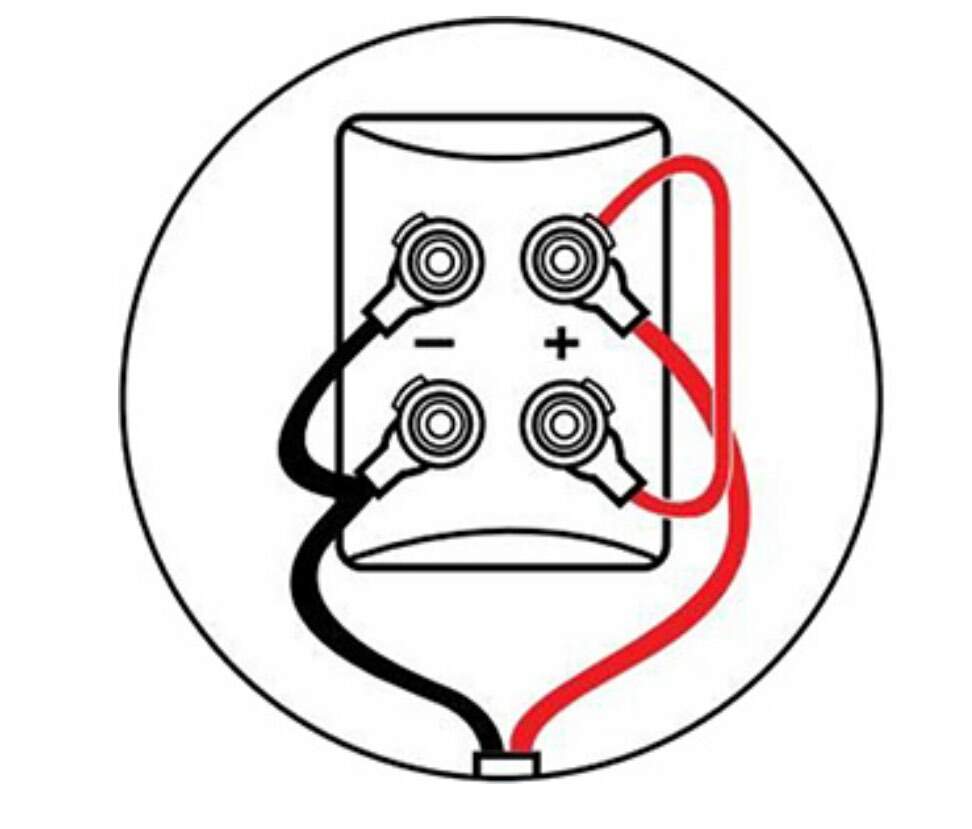

Maurjmusic Inviato 17 Maggio Inviato 17 Maggio 50 minuti fa, appecundria ha scritto: Cosa c'entrano i ponticelli col biwiring? Nulla ovviamente era solo una considerazione in merito alle differenze tra: a) Monowiring tradizionale b) Monowiring incrociato (o diagonale) c) Bi-wiring magari l'opener @Carson puo' provare anche la soluzione b senza l'ulteriore costo di altra coppia di cavi. b) Per applicare questa configurazione è necessario mantenere inseriti i ponticelli tra i morsetti LF (Low Frequency) e HF (High Frequency). Collegare i conduttori provenienti dall'amplificatore in questo modo: Cavo Positivo (+, Rosso): Collegalo al morsetto LF+ (sezione bassi). Cavo Negativo (-, Nero): Collegalo al morsetto HF- (sezione alti). Nota: È possibile fare anche l'esatto opposto (Positivo su HF+ e Negativo su LF+). L'importante è che i due poli arrivino a due sezioni diverse. Foto collegamento mono-wiring in diagonale: 1
appecundria Inviato 17 Maggio Inviato 17 Maggio 10 minuti fa, Maurjmusic ha scritto: Monowiring incrociato (o diagonale) Non vorrei apparire scortese, ma se in questa configurazione cambiasse qualcosa dovremmo rivedere un po' di libri di fisica.

Maurjmusic Inviato 17 Maggio Inviato 17 Maggio 11 minuti fa, appecundria ha scritto: Non vorrei apparire scortese, ma se in questa configurazione cambiasse qualcosa dovremmo rivedere un po' di libri di fisica. La narrativa audiofila riferisce: I motivi tecnici e acustici per cui questa scelta è vantaggiosa includono: A) Simmetria del carico e del percorso elettrico: Collegando un polo in alto e uno in basso, sia le frequenze dirette al tweeter (HF) che quelle dirette al woofer (LF) devono attraversare esattamente un solo ponticello prima di chiudere il circuito. Nel monowiring tradizionale, una delle due vie riceve il segnale diretto mentre l'altra è penalizzata dal passaggio attraverso entrambi i ponticelli, introducendo micro-esitazioni o variazioni di resistenza. B) Compensazione della qualità dei ponticelli di serie: Le barrette metalliche fornite di serie con le casse sono spesso realizzate in ottone stampato o materiali economici che degradano il segnale. L'incrociato distribuisce questa minima perdita in modo uniforme su entrambe le vie (alti e bassi), evitando che una gamma di frequenze suoni nettamente peggio dell'altra. C) Ottimizzazione della scena sonora: Molti produttori e specialisti del settore (come ad esempio Audioquest) consigliano questo approccio perché riduce le distorsioni di intermodulazione sul punto di incrocio del crossover. All'ascolto si traduce in una transizione più fluida tra le frequenze medie e alte, e in una riproduzione strumentale spazialmente più a fuoco. Se un giorno piove, non si può andare in montagna o al mare ... provare è a costo zero. 1
