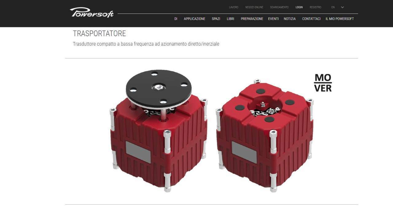

Powersoft Mover
Colpo di genio o diavoleria super tecnica con uso esclusivamente in installazioni Pro?
Ovvero
Qualcuno ha idea SE si può, se ha senso, usare nei nostri ambienti?

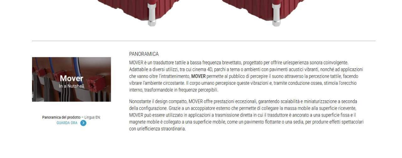

L'evoluzione del "bass shaker"...ma molto piu preciso e reattivo
Riesce a traslare in vibrazioni correlate l'inviluppo delle bassissime frequenze del segnale audio percepite come vibrazioni nel corpo (anche per via ossea)
L'impiego casalingo è possibile ma...con delle dovute precauzioni
Bisogna adattare un sistema in modo che il tutto risulti amalgamato tra quello che trasmette il Mover e quello che il resto della catena deve riprodurre, e per questo in generale serve un impianto ad elevata SPL e tenuta in potenza

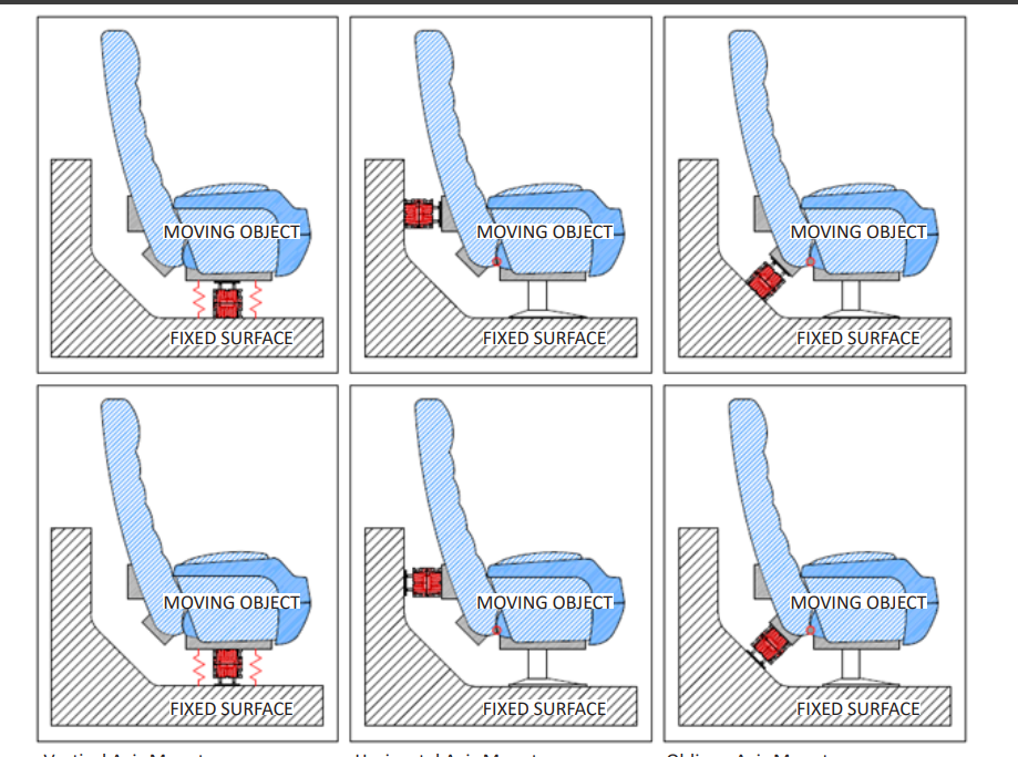

@ilmisuratore secondo te,  giusto per curiosità, Powersoft indica come installazione il pavimento, meglio se flottante, ma... dove, sopra il pavimento?
Il Powersoft Mover andrebbe installato nascosto sotto il piano di calpestio del pavimento flottante o all'interno della sua struttura portante
Ecco come funziona esattamente l'installazione in questo tipo di pavimenti:
Cos'è un pavimento flottante: è un sistema molto usato in uffici, cinema, teatri e regie di registrazione...in pratica, la superficie calpestabile (i pannelli del pavimento) non poggia direttamente sul massetto di cemento, ma è sollevata di diversi centimetri grazie a dei piedini metallici regolabili
Questo crea un intercapedine vuota sotto i piedi
Il Mover viene installato proprio in questo spazio vuoto "segreto" sotto il pavimento
Ci sono due configurazioni principali: ancorato al pannello (configurazione Inerziale): Il corpo del Mover viene avvitato saldamente alla parte inferiore del pannello di legno o solfato di calcio su cui si cammina
Quando il Mover si muove, la sua massa interna genera un'inerzia che fa vibrare il pannello dal basso verso l'alto
Ancorato tra la struttura e il massetto (Trasmissione Diretta): Il Mover viene fissato al pavimento di cemento sottostante e l'asse mobile (quel "disco nero" che vedi nella foto) viene spinto a diretto contatto con la parte inferiore del pannello calpestabile...in questo modo trasmette la spinta in modo ancora più rigido e diretto
Perché specificano "meglio se flottante"?
Per una questione di fisica e di efficienza energetica: se provassi a far vibrare un pavimento in cemento tradizionale, avresti bisogno di una quantità di energia mostruosa (e probabilmente faresti crollare la casa prima di sentire qualcosa), perché il cemento è rigido e dissipa la vibrazione verso la terra
Il pavimento flottante, essendo sospeso e avendo una certa elasticità, è libero di muoversi e oscillare leggermente
In questo modo con pochissima energia, il Mover riesce a far tremare l'intera superficie, dando a chi ci sta sopra la netta sensazione che il terreno stia letteralmente mancando sotto i piedi (pensa all'effetto di un terremoto in un cinema 4D o al rombo dei motori in una simulazione)

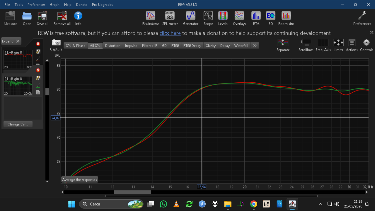

image.thumb.png.6fc15d366471eb8a7f739480262394e8.pngcome mi sto sentendo povero, specie in frequenze ora. Azz che tarlo:classic_laugh:
Ma so lo installo sul divano, pelle e legno non studiato per ciò, mi si smonta?:classic_ninja: Devo cambiare divano,
o rifare una gettata a pavimento per far ciò, o lo alzo di 15cm?:classic_love:
A parte gli scherzi, presumo che la regolazione non sia così semplice anche in termini di "volume" tremolio e la struttura se fosse poltrona/divano dovrebbe essere ben studiata per ciò.
...si sei "povero poverello" con un Mover indiretto a 16 hz :classic_biggrin:
