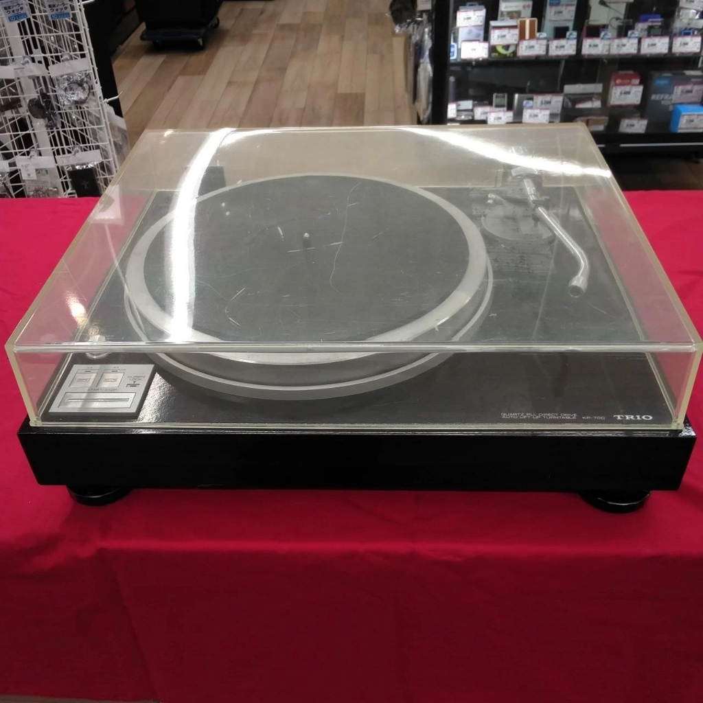

Discopersempre2 Inviato 26 Maggio Inviato 26 Maggio Trio kp-700, semi-automatico; se lo trovi, (magari dal Giappone strappi un prezzo migliorea) a + o - la cifra che dici, prendilo. Avuto e, per me, andava bene. Il mio l' avevo fatto rimpiallacciare in vero legno di noce.
