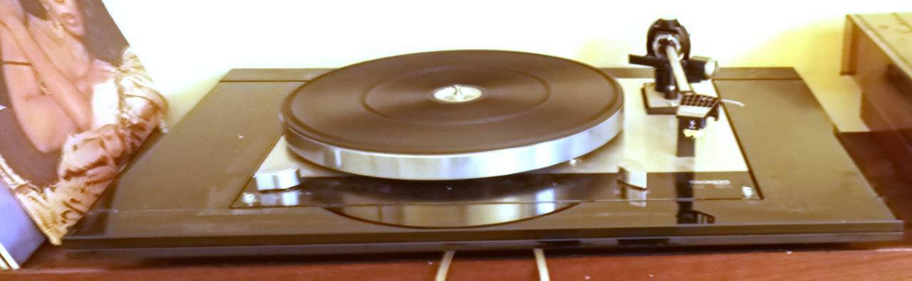

Questo è un messaggio popolare. PL-L1000 Inviato 26 Maggio Questo è un messaggio popolare. Inviato 26 Maggio 44 minuti fa, Bazza ha scritto: i Thorens richiedono un po' più di manualità specie se c'è da controllare/tarare le molle. Non i 320-321 e simili nei quali la regolazione delle tre molle si effettua dall'alto, togliendo i tre tappi in materiale plastico che ne proteggono gli alloggiamenti. E' molto semplice e l'unica complicazione è data dal dover fare alcuni (pochi) aggiustamenti poichè occorre togliere e mettere il piatto per accedere ad uno (o due?) dei registri. Ancora più semplice la sostituzione della cinghia, inoltre non è presente un sistema meccanico (deragliatore) poichè la scelta dei giri/minuto è a selezione elettronica. Nella mia limitata esperienza pongo la sonorità a metà strada tra un Thorens a sospensioni classiche e un DD a telaio rigido giapponese, almeno per ciò che riguarda la dinamica, meno morbido e piacione dei primi ma con la medesima insensibilità alle vibrazioni, forse addirittura migliorata grazie alla geometria delle sospensioni e al plinto sordo e quasi monolitico; senza mensola a muro punterei su uno di questi. Il mio, attendendo la giusta occasione, è costato 350 euro semi nuovo e con testina in ottime condizioni, ma stanziando 500 euro le possibilità si moltiplicano di conseguenza. Ringrazio ancora e ancora @ediate per i preziosi consigli. Questo il mio modestissimo parere dopo un anno d'uso. 3

long playing Inviato 27 Maggio Inviato 27 Maggio @PL-L1000 11 ore fa, PL-L1000 ha scritto: Non i 320-321 e simili nei quali la regolazione delle tre molle si effettua dall'alto Esatto. Sono molle "lamellari " , ovvero 3 lame metalliche ognuna coadiuvata da altrettanti 3 tirantini di filo d'acciaio. Il tutto ancorato tra una lastra del mobile e l'altra garantisce la sospensione con oscillazioni molto controllate e per la massima parte in orizzontale ed auestinguenti in modo molto rapido per via anche di una quota del baricentro molto bassa garante anche di eccellente stabilita'. La regolazione si fa agendo dall'alto dopo aver rimosso il contropiatto per accedere alle viti di regolazione sotto i 3 tappi facendo in modo che le due lastre del mobili siano perfettamente complanari ed allineate . NB : il contropiatto va tenuto appoggiato sul piatto piccolo in modo rovesciato ed insieme al pesante mat per dare il giusto peso alle sospensioni per poi regolare l'allineamento delle 2 parti del mobile. La regolazione rimane stabile per anni ed anni... 11 ore fa, PL-L1000 ha scritto: la medesima insensibilità alle vibrazioni, forse addirittura migliorata grazie alla geometria delle sospensioni e al plinto sordo e quasi monolitico; Si, migliore del 160 ed altri come conferma dai test e misure effettuate dalle riviste dell'epoca. 11 ore fa, PL-L1000 ha scritto: sonorità a metà strada tra un Thorens a sospensioni classiche e un DD a telaio rigido giapponese, almeno per ciò che riguarda la dinamica, meno morbido e piacione dei primi Esatto. 1
ediate Inviato 27 Maggio Inviato 27 Maggio Ho un Thorens TD-321 MkII del quale sono pienamente soddisfatto. Ho anche due eccellenti DD e un puleggia Lenco da sistemare. Francamente, ho sempre ritenuto abbastanza ininfluente il "suono" di un giradischi rispetto alla prevalenza del suono della testina, del pre-phono e dei diffusori; in ogni caso, il "suono" del 321 non è per niente piacione né molle se paragonato agli altri (usato da solo, senza paragoni, va super benissimo). Dotato della giusta testina può dare eccellenti soddisfazioni; diverso è il caso dei 165-166-160-125-126, che hanno uno schema sospensivo meno moderno di quello dei 320-321-520-521 e che, in certe situazioni, possono dare la sensazione di un suono un po' molle anche se io non l'ho mai notato più di tanto. Ho avuto per anni un 165, lo chiamavo simpaticamente "il budino", ne conservo uno splendido ricordo, ero giovane e lì sopra ci ho ascoltato qualche migliaio di dischi, ci sono passate su tre testine, mi divertivo come un matto. Senza nessuna fisima ma solo amore per la musica. 2
