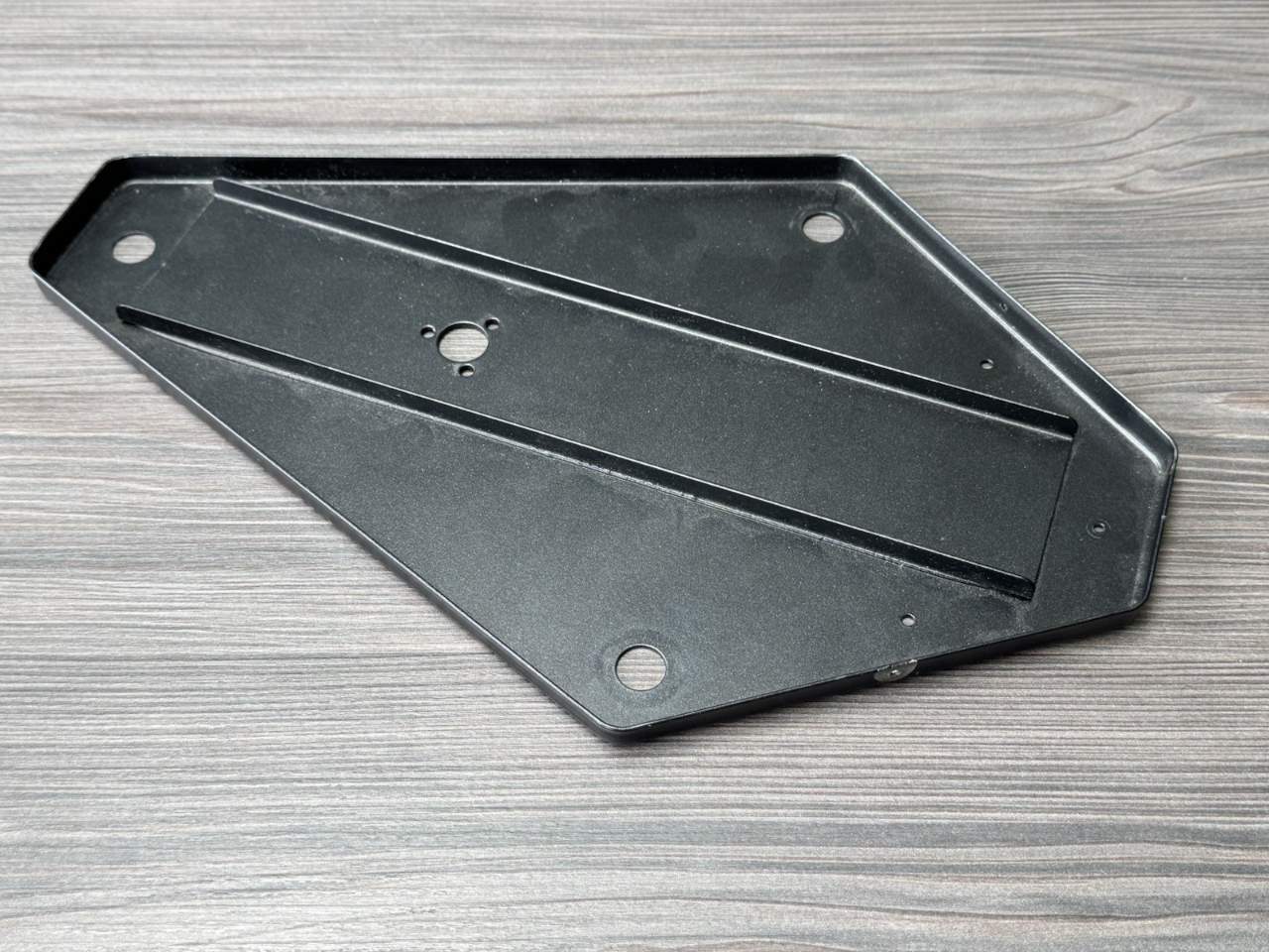

medio Inviato 22 Giugno Autore Inviato 22 Giugno 2 ore fa, Tigra ha scritto: Considerando che hai intenzione di installare anche una nuova alimentazione ed una nuova base, se non hai la manualità necessaria consiglio di rivolgersi al rivenditore - tecnico di fiducia, che saprà fare il tutto nel migliore dei modi. un po' di esperienza sui gira e manualità ce l'ho da tanti anni passati a smanettare, però magari ammucchio tutte le modifiche e faccio un unica verificare della taratura 2 ore fa, Tigra ha scritto: P.s. aggiunto: ammesso e non concesso che la basetta non sia integrata nel controtelaio flottante, non ho idea di come sia configurata la versione in tuo possesso. Ni, nel senso che ho il controtelaio è quello attuale standard in alluminio della versione Majik, la basetta non è integrata (ne prenderei una "blank" e la farei forare per il braccio moerch), ma comunque appoggia sul controtelaio che ha le stesse forometrie della basetta, vedi foto:
redpepper Inviato 22 Giugno Inviato 22 Giugno @medio Di quanto lo devi spostare il foro sulla basetta e che dimensione serve per montare il Moerch? Il controtelaio qui sopra ha già un foro per il braccio è compatibile per il nuovo braccio? Con il vecchio controtelaio la basetta era fissata con tre viti e non c'erano limitazioni di posizione perchè i bracci si fissavano solo su di essa.
medio Inviato 22 Giugno Autore Inviato 22 Giugno @redpepper dovrei essere fortunato in quanto il Moerch ha solo 1mm di differenza di lunghezza pivot-to-center (212mm contro 211mm), mentre la larghezza del foro per il braccio e di 20mm contro quella del Linn di 23-24mm, quindi -fatta comunque una basetta ad hoc- dovrebbe essere tutto compatibile anche sotto nel sub-chassis della foto .
Tigra Inviato 22 Giugno Inviato 22 Giugno 58 minuti fa, medio ha scritto: Ni, nel senso che ho il controtelaio è quello attuale standard in alluminio della versione Majik, la basetta non è integrata (ne prenderei una "blank" e la farei forare per il braccio moerch), ma comunque appoggia sul controtelaio che ha le stesse forometrie della basetta, vedi foto: Ok, allora nessun problema; avevo fatto anch'io un paio di ricerche sulla distanza centro perno gira - centro braccio, ed 1 mm è ampiamente gestibile con il foro presente nel controtelaio. Nel tuo caso, per comodità, penso convenga installare tutte le eventuali modifiche in una volta sola, e farlo fare da un tecnico (anche se personalmente, avendo anche il trapano a colonna, pruderebbero le mani... 🤭).
