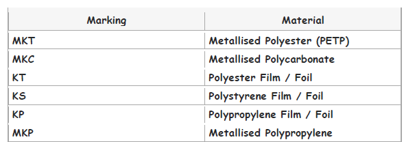

https://electroclub.info/articles/stati-punkt-2/capacitors1/
e anche una piccola tabella per decodificare alcune sigle che contraddistinguono certe tipologie di condensatori
