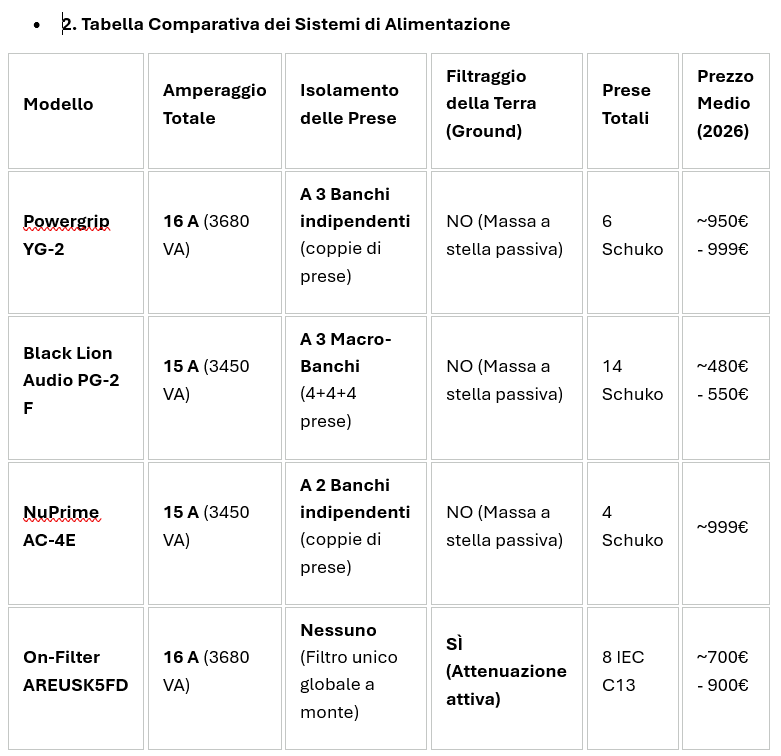

Così, su due piedi, mi indicate uno.o due modelli di condizionatori industriali a "basso costo" che potrei testare sul mio impianto?
officialsm
Inviato
Ho fatto una piccola ricerca. Black Audio è un device per ambito professionale, OnFilter per ambito medico. Ho riassunto le caratteristiche in una tabella insieme a device per uso hifi di pari prezzo:
NB: Black Lion fa un apparato con meno prese ma stessa logica e costa un pelo meno, si chiamaPG-1 MK2.
officialsm
Inviato
Ecco per tornare alla tabella sopra, l'AI mi ha dato come suggerimento ai prodotti hifi questo prodotto da studio: https://blacklionaudio.com/en/products/pg-1-mkii.
Costa poco e non sarà esoterico (oltre ad avere una sola recensione per uso hifi)ma magari funziona veramente a basso prezzo?
Già la sola protezione e la separazione delle linee dovrebbe avere dei vantaggi.
