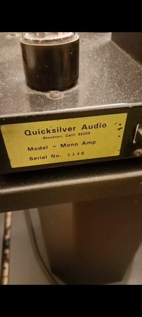

avv Inviato 18 Giugno Autore Inviato 18 Giugno @scroodge chiedo scusa per il ritardo della risposta. I miei mono non sono simili a quelli postati. Magari allego una foto per una migliore individuazione del modello
scroodge Inviato 18 Giugno Inviato 18 Giugno @avv be' ma... dovrebbe esserci scritto da qualche parte il modello, o no?
scroodge Inviato 19 Giugno Inviato 19 Giugno Dalla tua foto sembra proprio che il tuo sia la versione "normale". sia quello che sia, prova alla mano, sembra che un pre passivo, quanto meno il Tisbury", non sia in grado di interfacciarsi correttamente.
