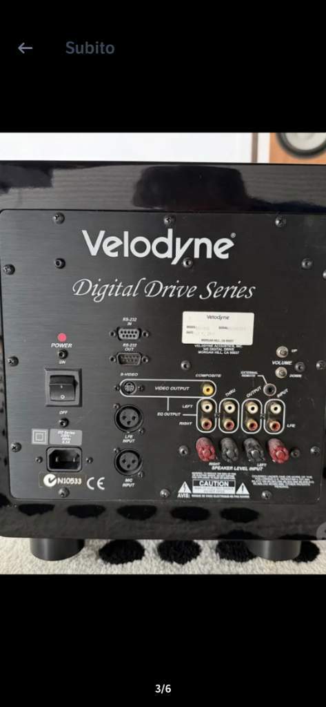

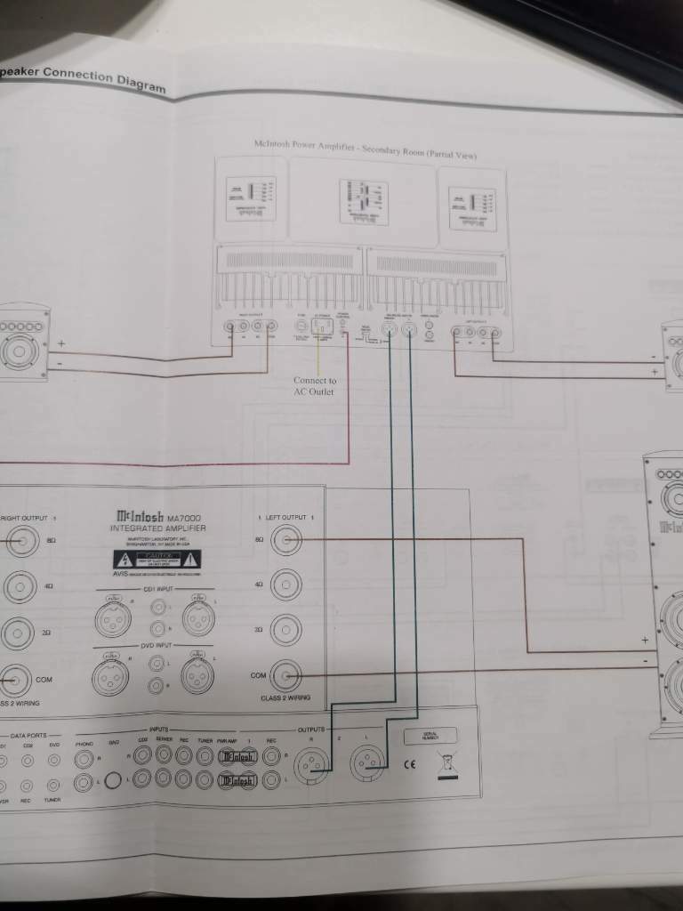

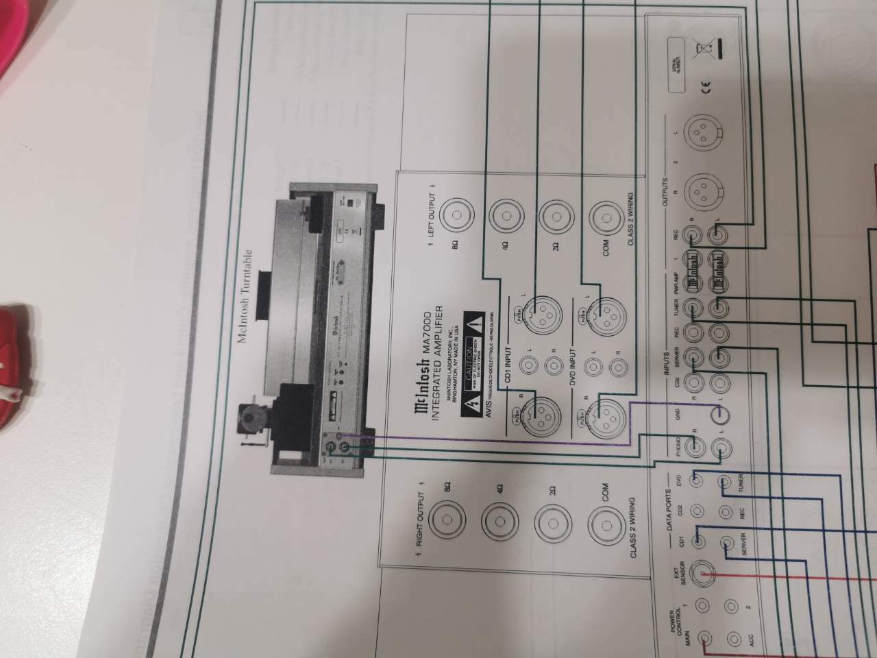

Buonasera a tutti. Come da titolo vorrei inserire un subwoofer velodyne Dd12 che è in vendita su subito, su McIntosh ma 7000 e klipisch rf7 mk2 non capisco come si possa fare o non
Per questo motivo chiedo

@Bipolare penso che puoi collegare le uscite bilanciate (output 2) del MA7000 agli ingressi bilanciati (ma non leggo bene) del tuo sub attivo.

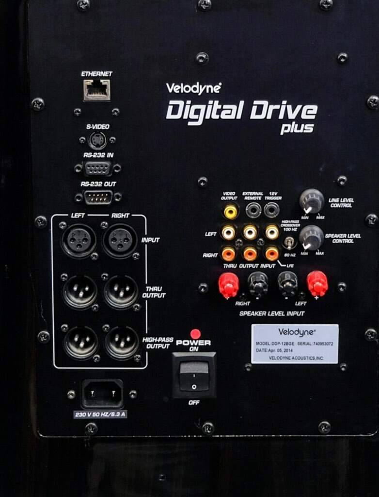

Dunque, secondo me, l'unico ingresso bilanciato che ha il sub, essendo un LFE ( quindi non filtrato) non è idoneo a ricevere l'uscita XLR del 7000 a banda intera poiché quell'ingresso è fatto per ricevere un segnale filtrato, collegherei il sub tra l'uscita dei diffusori dell'ampli e l'ingresso ad alto livello del sub ( per questo io consiglio di acquistare sempre sub dotati d'ingressi ad alto livello.....).

Se è come dici, ossia che quell'ingresso bypassa il crossover del sub, concordo pienamente con te. Pensavo che fosse come l’ingresso XLR del mio sub Yamaha.

@Bipolare @magoturi
la versione plus penso possa essere essere collegato alle uscite xlr del 7000 come il mio sub Yamaha.
Inviato
@zagor333 @zagor333@zagor333 @tutti. Collegamento diretto McIntosh ma 7000 klipsch rf7 mk2 velodyne dd12. Grazie

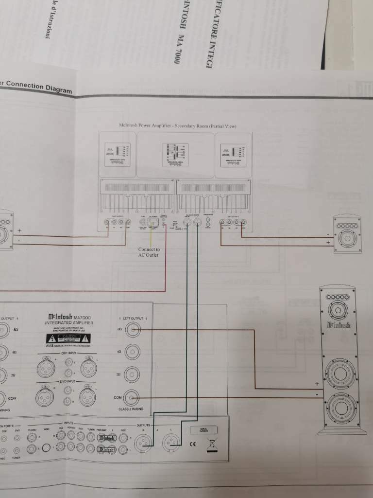

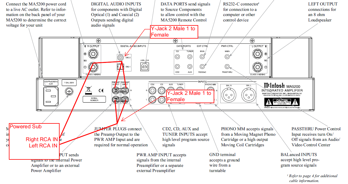

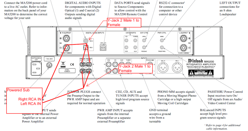

anni fa, quando avevo l'integrato MA5200, chiesi al supporto tecnico McIntosh se fosse possibile collegare un sub.
Mi risposero di sì, dandomi le seguenti istruzioni:
"Assuming the SUB has left and right RCA input jacks:
Remove the jumpers between MAINOUT and POWER AMP IN from the back of the MA5200.
You need a pair of Y jacks: put the 2 male ends in where you removed the jumper, between MAINOUT and POWER AMP IN, one on the left and one on the right.
This will leave a pair of RCA jacks, one left and one right, from which you can patch to the SUBWOOFERs input."
e questo è lo schema che mi hanno inviato:
Alla fine ho usato comunque poco il sub (un Velodyne VX10) per l'ascolto stereo anche perchè, probabilmente, non lo sfruttavo a dovere per i motivi che riportava giustamente @magoturi (uscita del segnale a banda intera, dall'ampli, verso gli ingressi LFE del sub).

Tenendo conto che anche gli ingressi RCA del DD12 non sono uguali: di questi ce ne sono due ma soltanto uno e' filtrato quindi poiche' l'altro e' LFE, non penserei di sfruttarli,per fortuna il sub ha gli ingressi ad alto livello ed io consiglio di acquistare sempre sub con tali ingressi, salvo casi di esclusivo uso HT (l'ampli vede un'impedenza talmente elevata che lo considera un carico nullo...) e quindi basta collegare il sub all'uscita speakers del 7000 per poi entrare nel sub attraverso i morsetti a vite, non occorre un cavo di potenza di grosso spessore come per i diffusori per il motivo gia' descritto e col vantaggio (piu' che altro teorico...) di avere un delay pari a zero visto che usiamo la stessa connessione sia per i diffusori che per il sub.

@raf_04 tra filtrato ed alto livello nessuna se non lo sfasamento molto teorico....l'LFE non è utilizzabile ( come più volte abbiamo detto) poiché non è filtrato e arriverebbe a banda intera sul sub obbligandolo allo spiacevole taglio meccanico,per il collegamento deve essere soltanto uscita ampli verso i morsetti a vite ( alto livello ) del sub, non deve avere alcun loop e i diffusori devono restare al loro posto, il cavo di potenza che va' al sub non necessita di grande spessore ( contrariamente a quello che collega i diffusori all'ampli).
