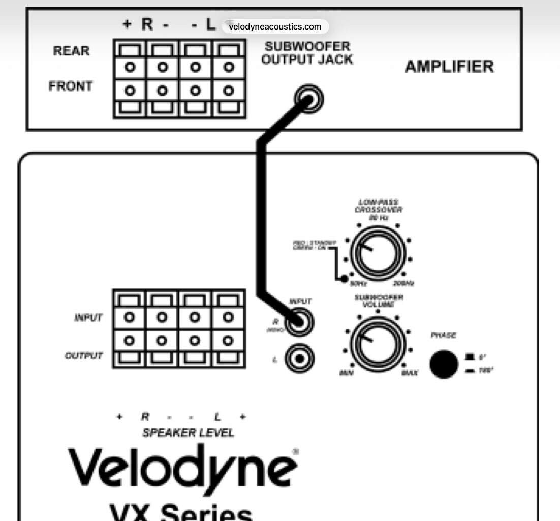

@raf_04 Dalle uscite ampli partiranno 2 coppie di cavi di potenza, una coppia destinata ai diffusori e l'altra al sub.
SALVO
Inviato
@magoturi Scusami Salvo, non per fare il bastion contrario ma nelle istruzioni del mio Velodyne c'è scritto che il sub deve essere collegato a ponte, tra l'ampli e i diffusori: sei sicuro che sia come dici tu?
Grazie, gentilissimo
magoturi
Inviato
@raf_04 se vuoi usare i diffusori come satelliti si, diversamente no.

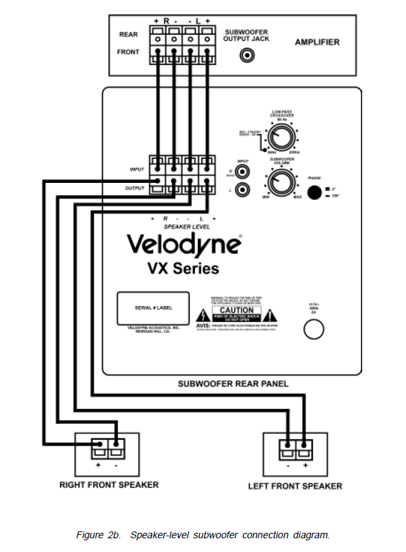

da quanto comprendo se collegato come da questo schema tagli le frequenze che riproduce il sub verso le tue La Scala.
Ad esempio se tagli il sub a 60 Hz, le La Scala non riprodurranno più le frequenza sotto i 60 Hz.

@raf_04 guardando il manuale del tuo sub però come alternativa di collegamento è riportata solo questa:
Inviato
vero, ma parliamo di ingresso LFE sul sub: dal momento che il mio MA7900 non ha un'uscita sub, dovrei collegare le uscite pre-output (a banda intera), con risultati discutibili come diceva giustamente @magoturi
Devo provare entrambe le possibilità (sia con cavo RCA che cavi di potenza) e valutare.
Ma la mia è solo una curiosità: le mie La Scala mi piacciono molto già così come sono, stranamente non avverto il bisogno di un sub perchè i bassi così veloci e articolati mi piacciono molto.

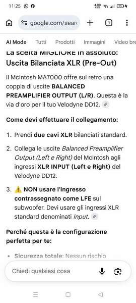

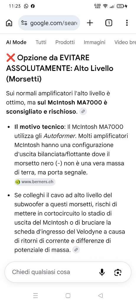

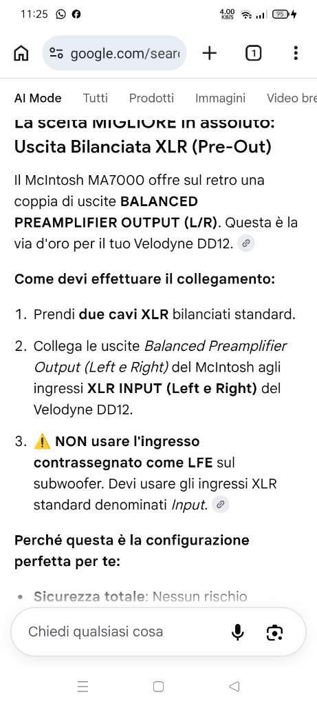

L'AI mi dice che i McIntosh, avendo i trasformatori d'uscita,non possono aver collegato un sub mediante gli ingressi ad alto livello poiché si brucerebbero i finali quindi non resta che un monocavo RCA a collegare nell'ingresso sub dove non c'è scritto LFE poiché l'LFE non è filtrato ....

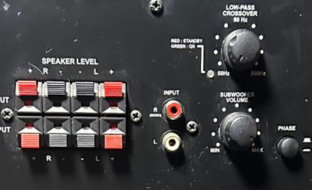

Inviato
ho risolto il problema del collegamento del sub.
Come diceva giustamente @piona501 è bastato collegare, tramite cavo a Y, le uscite RCA Output 2 del mio 7900 all'ingresso RCA del mio Velodyne.
Mi resta solo un dubbio: dal momento che il mio sub prevede 2 ingressi RCA:
avendo collegato il mio 7900 all'ingresso RCA bianco, posso collegare contemporaneamente il mio sintoampli Yamaha all'ingresso LFE, quello rosso? Rischio di bruciare qualcosa?
NB. Quando accendo l'ampli Yamaha si accende contemporaneamente anche il McIntosh, in modalità pass-through.
Grazie
Inviato
Questo non te lo so dire. Io eviterei per sicurezza......
