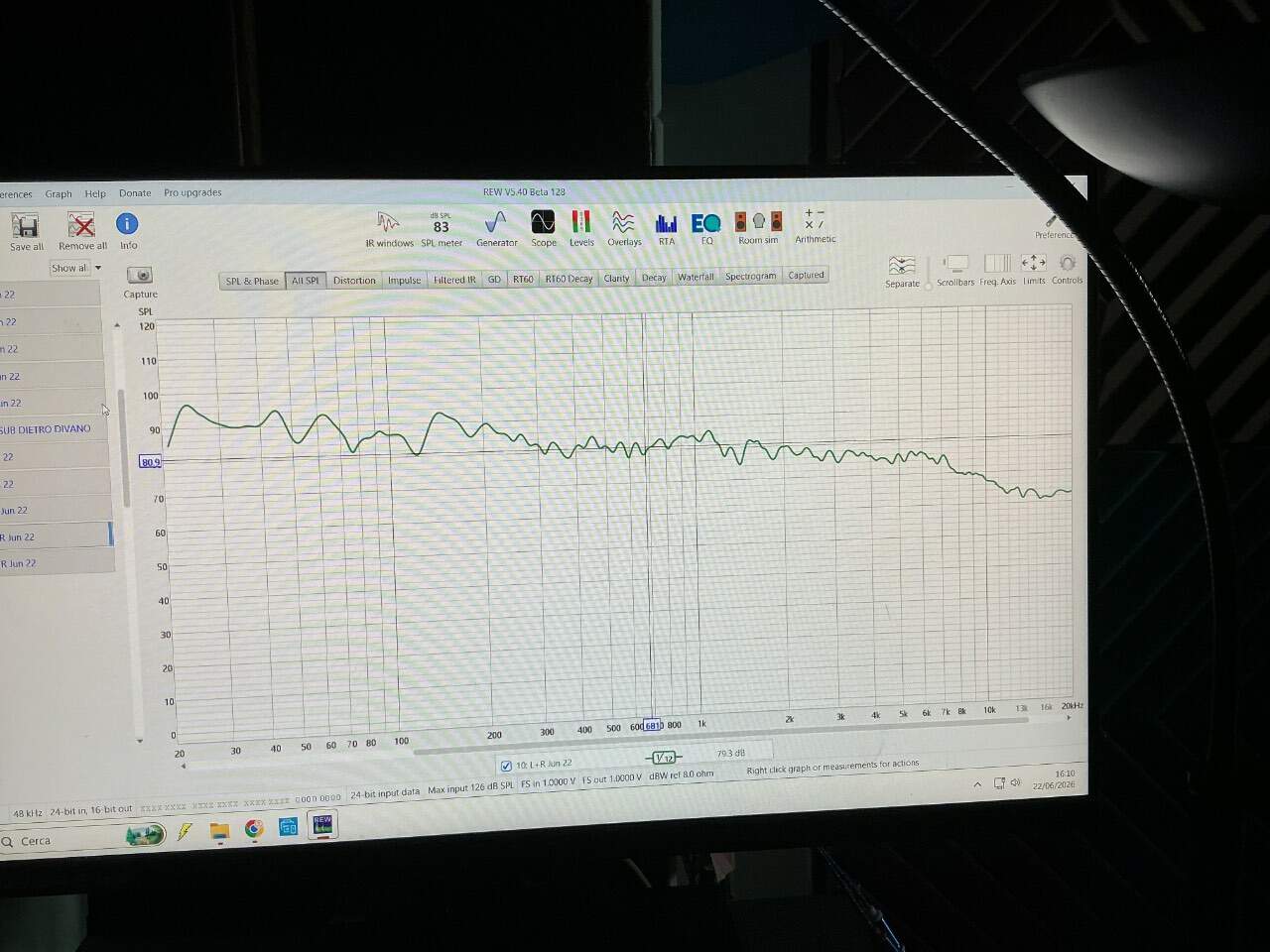

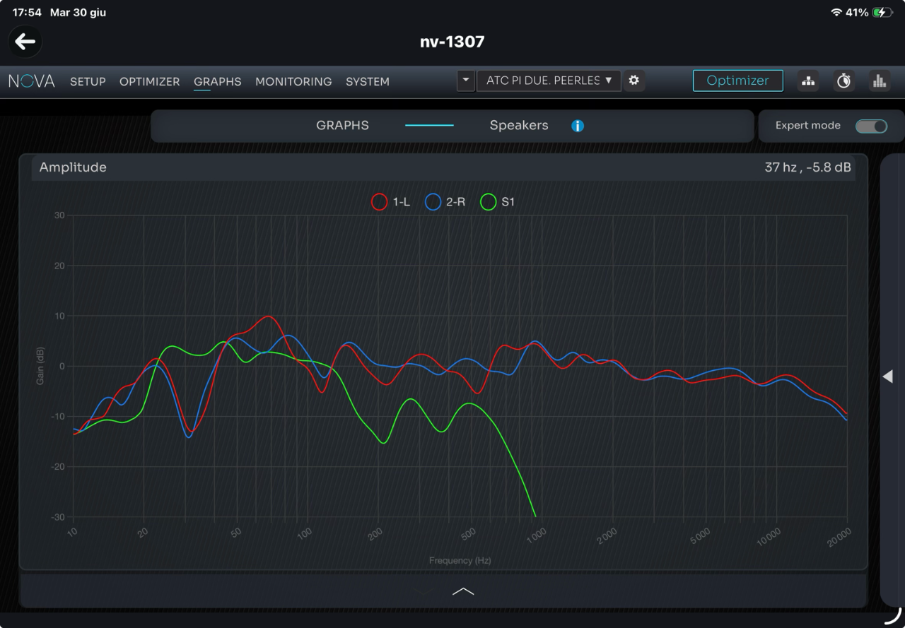

Erik il Rosso Inviato 1 Luglio Inviato 1 Luglio Subwoofer tappabuco Cercando di integrare nel modo migliore i subwoofer appena realizzati, dopo alcuni giorni di pazienti tentativi di posizionamento nei posti più disparati e molte misurazioni, peraltro di per sé molto rapide, ho raggiunto un primo e per me ottimo risultato. Nonostante l’estrema linearità è profondità di risposta anche per il woofer da 15”, i miei diffusori hanno sempre presentato il profondo buco centrato sui 32/34hz visibile in foto e causato dalla stanza, insuperabile mediante aggiustamento della posizione dei diffusori o punto di ascolto e, credo, risolvibile in maniera assai complicata con dispositivi passivi. Collocati i due sub alle spalle del punto di ascolto, vis a vis a pochi centimetri uno dall’altro ( in pratica emettono come unico sub) paralleli alla parete posteriore ed a 3/5 da una laterale ho raggiunto il risultato visibile in foto. Ciò rappresenta, per me, come un subwoofer, se utilizzato in maniera ragionata e coerentemente con le necessità e carenze dell’ambiente, sia spesso molto più utile per linearizzare la risposta che non aumentarne solo quantità di bassi, migliorandone invece la qualità. Infatti nel mio caso, oltre a risolvere il buco a 30hz, ho filtrato i diffusori principali solo sotto i 20hz, ho tenuto il livello dei sub più alto del necessario per diminuire il contributo dei principali (che si somma comunque costruttivamente ai sub regolata la fase) e, sfruttando il rinforzo naturale della stanza sulle bassissime frequenze sotto i 24 25 hz (anche questo visibile in foto) ho alleggerito i principali dalle frequenze più basse diminuendone di molto l’escursione con l’innegabile vantaggio di una migliore resa nei bassi e medio bassi che riproducono. Il livello globale lo ho poi normalizzato con il comando di volume globale. basta aver voglia di sperimentare un po’ anche empiricamente, fare qualche indispensabile misura, cose che necessitano di solo un minimo di comprensione e competenze acustiche, credo basilari per ogni audiofilo, e si possono ottenere risultati anche inaspettati o superiori alle previsioni. Risultati molto positivi all’ascolto, la colmatura coerente del profondo buco e la completezza dell’emissione si percepiscono. chiaramente. Divertitevi! 1

Erik il Rosso Inviato 1 Luglio Autore Inviato 1 Luglio @Dufay grazie per l’interesse. sto provando diverse soluzioni. Il consiglio della Atc per abbinare i sub con i suoi diffusori attivi monitor dai scm20 in su e’ di non filtrati in alcun modo credo per evitare complicazioni della fase , tant’è che gli stessi altoparlanti e amplificazioni attive delle 150 erano impiegati nelle Pa65 ( quelle da me comprate usate all’asta ) in cassa chiusa 65 litri che venivano abbinate ai loro sub sotto gli 80hz circa. avendo io ricollocato gli altoparlanti in 150 litri reflex come le 150, per ora ho fato solo un taglio a 20Hz con il Trinnov di protezione. Con calma proverò anche altre soluzioni, anche chiudendo per bene il réflex e forse riducendo il volume interno. Ma mi pare suonino già molto bene così, perché la pulizia del basso già ottima e ancora migliorata, sorprendentemente e molto piacevolmente anche a livelli sonori medi e bassi. circa la fase, messa già discretamente a punto con regolazioni con qualche misura e REW, aiuta anche l’intervento del Trinnov molto valido. per i medioacuti i diffusori non erano angolati correttamente per far scorrere i sub… su rotelle.

Luca44 Inviato 2 Luglio Inviato 2 Luglio 16 ore fa, Erik il Rosso ha scritto: proverò ( con calma più avanti) ad alzare il passa alto a partire dal confine superiore bel buco cioè dai 40/45 hz, progressivamente fino credo max ai 50 forse 60hz ma non di più. A che frequenza hai il buco ? Ti conviene fare una prova a partire da poco sotto quella frequenza oltre a fare prove poco sopra , ora hai in pratica 3 subwoofer in 3 posizioni differenti, che potrebbero essere un buon viatico per regolarizzare la gamma bassa in ambiente. Tagliando sopra potresti perdere un po' di effetto correzione. Se puoi fa pure qualche misura.

Erik il Rosso Inviato 2 Luglio Autore Inviato 2 Luglio 1 ora fa, Luca44 ha scritto: A che frequenza hai il buco Circa 32hz, ben visibile nella prima foto allegata al mio post iniziale, circa il taglio in basso delle Atc, Devo ancora provare le soluzioni possibili come taglio e pendenze. Ci lavorerò d’estate. per ora ho collegato solo i due sub Peerless in cassa chiusa, lo infrasub (chiamiamolo così) lo ho solo provato ma lo inserirò solo dopo un corretto allineamento degli attuali, credo sia meglio anche visto il rinforzo sui 25hz della stanza subito dopo il buco. 37 minuti fa, Coltr@ne ha scritto: tagliarlo sotto fa molto bene a "tutta" la banda emessa dal woofer, e il tuo sale a 340hz, che lo dica o non lo dica ATC Grazie del consiglio, sono d’accordo che sgravare in basso i woofer Atc che lavorano fino a 380/400hz possa portare più vantaggi che problemi, soprattutto per diminuzione distorsione e maggior qualità e definizione. Infatti avevo accennato a Dufay che intendo provare almeno fino a 60/70 hz. l’accordo reflex è a circa 23/25hz per cui già il taglio a 50 hz,frequenza doppia e 24db l.r. Dovrebbe garantire una bella tranquillità al woofer. Ho già provato e sopporta vere bordate solo con pochissimi mm. Di escursione. Proverò anche a chiudere il reflex con opportuno e sicuro sistema.tanto per capire se ci sono differenze. Tempo e voglia non mi mancano.

Erik il Rosso Inviato 2 Luglio Autore Inviato 2 Luglio 27 minuti fa, Luca44 ha scritto: si vede dalle misure hai usato sub Peerless+Atc+Infrasub tutti assieme , solo ATC + Peerless o solo ATC+ Infrasub ? Solo ATC e i due sub Peerless faccia a faccia con le due membrane a una Decina di cm. (In pratica un sub unico) Addossati alla parete dietro l’ ascolto e con centro di emissione quasi al centro parete cioè circa 2.20 metri da un lato e 2.80 dall’altro. Il rinforzo sui 25hz è dovuto all’ambiente, 1
