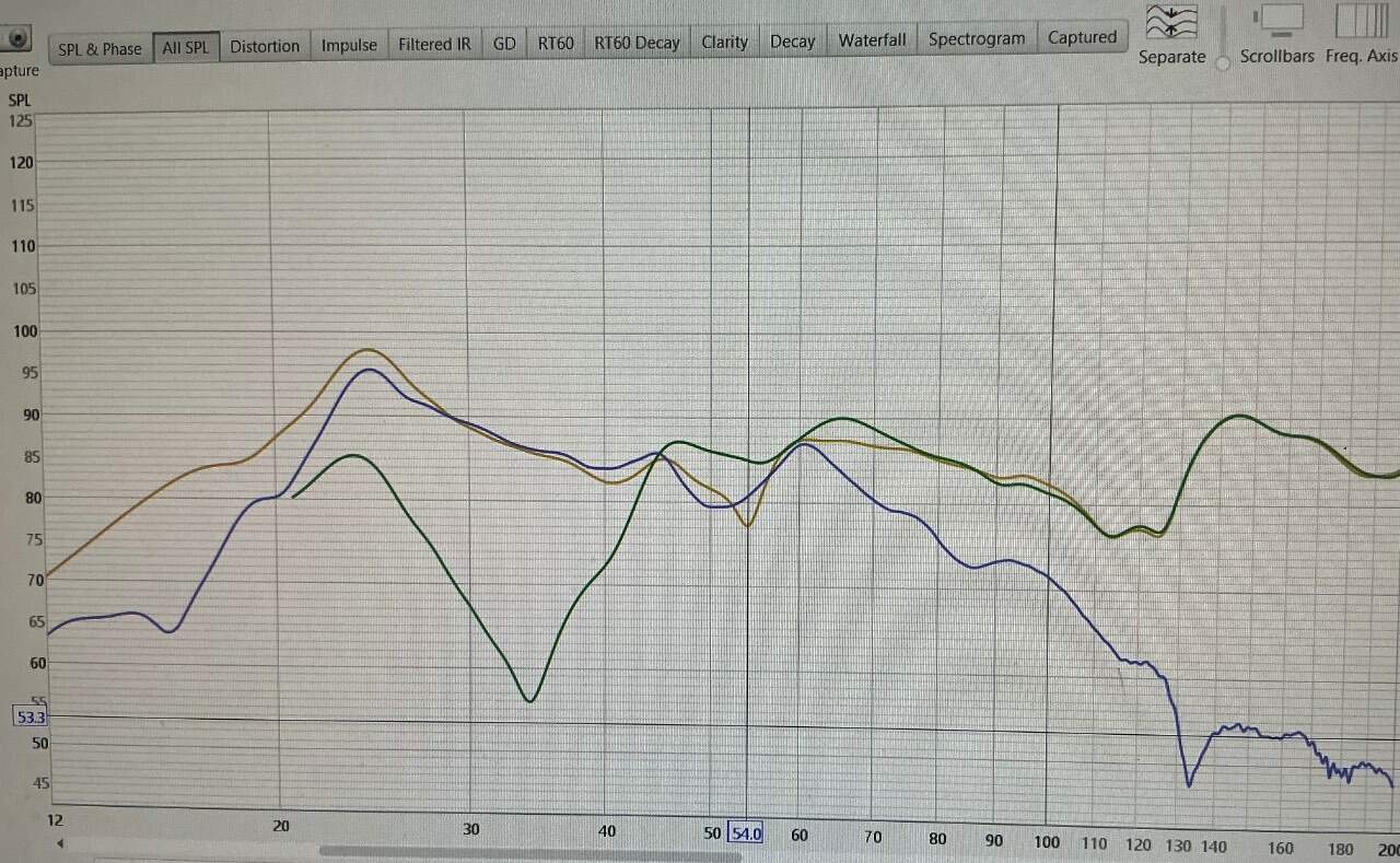

Questo è un messaggio popolare. Erik il Rosso Inviato 5 Luglio Autore Questo è un messaggio popolare. Inviato 5 Luglio Rieccoci, questa mattina, espletati gli obblighi familiari anzi coniugali consistiti nel forare vari ninnoli e chincaglieria in avorio ereditati dalla solita vecchia zia, così da tenere impegnata la moglie nella sua collana diy, ho provato un po’ di abbinamenti sempre a spanne e con qualche rapida misura. sono arrivato al risultato che vedete in foto, curva giallo ocra, con tutti i tre sub attivi, e filtrati a 55hz 24db l.r. Con passa alto per le Atc stessa frequenza e pendenza. le altre sue curve sono: - la verde, con buco pauroso a 32/34hz solo le Atc con reflex chiuso ( anche aperto il buco non cambia, anzi) - blu-violetto aTC più Peerless cassa chiusa. - la ocra appunto tutto insieme entrambi canali. non posso tagliare i due sub a frequenze differenti tra loro per ora, ma sarà il prossimo step appena possibile. il rinforzo a 25hz è della stanza, ma devo dire che le volte che capitano quante frequenze non mi pare particolarmente invadente, anzi in certi casi rafforza positivamente la sensazione di immanenza. Prossimo obbiettivo lavorare sul buco a 100/140 hz per ora solo con aggiustamenti manuali e non elettronici. la cosa migliore che ha tutto l’ambaradan sul suono e che i bassi non disturbano minimamente i brani dove non devono intervenire, direi ancor meglio e più pulita rispetto alle ATC originali. Dove invece ci sono…. Venite a sentire e mi dite, siete caldamente invitati!, io non mi esprimo….ogni scarrafuone è…... Il tutto senza interventi digitale di equalizzazione, regolazione livelli se non il Crossover elettronico a 55hz e una regolazione sommaria dei livelli delle vie fatta ad orecchio e con l’aiuto di REW 2 1
