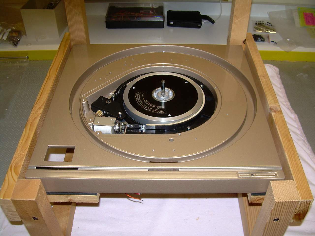

4 ore fa, long playing ha scritto:
Era dotato di un alimentatore esterno per tenere il rumore elettrico lontano dal segnale audio, una coppia di avviamento doppia rispetto all'originale e un sistema di frenatura elettronica per un arresto istantaneo
Ecco dove ancora l'essere umano è fondamentale per contrastare correggendo gli strafalcioni di cosa scrive l' AI in rete.
Non è affatto vero riguardo il sistema di frenatura elettronico indicato quanto piuttosto il freno è meccanico comandato da un solenoide che all'atto dello stop tira a se una striscia di feltro incollata ad una lamina di acciaio che si impegna nel contro piatto fissato direttamente al perno.
Una foto rende meglio l'idea mostrando l'immagine di uno dei tanti SP10 II che negli anni ho restaurato e revisionato.
