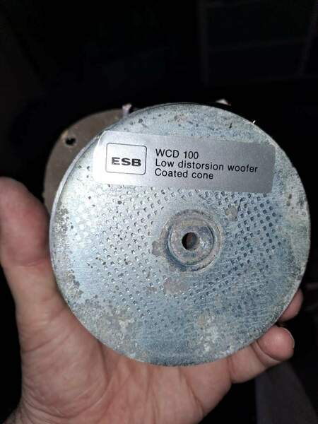

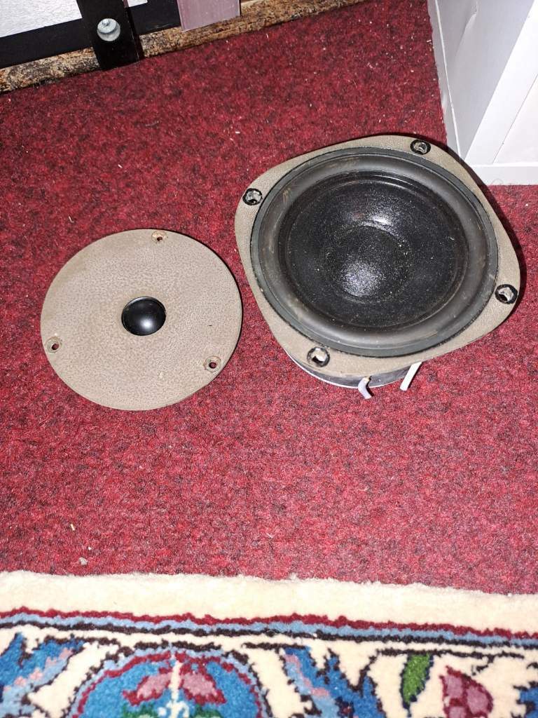

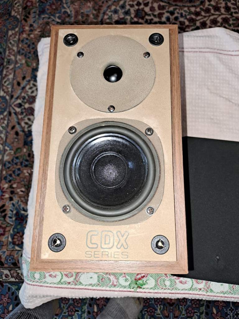

Questo è un messaggio popolare. Ulmerino Inviato 5 Luglio Questo è un messaggio popolare. Inviato 5 Luglio Salve a tutti, un paio di giorni fa mi chiama il mio caro amico @micromega dicendo se posso dare uno sguardo al filtro delle sue esb cdx L1 , in pratica togliendo il fusibile posto nella vaschetta posteriore delle connessioni, il diffusore continua a suonare tranquillamente... Lamenta anche una eccessiva esuberanza della gamma medioalta, e una gamma bassa un po' sottotono...ora parecchi sorrideranno pensando che un wooferetto da 10cm possa avere una parvenza di bassi...ma tant'è...nella saletta del mio amico ho ascoltato i migliori minidiffusori vintage, e sempre con una prestazione sulle basse ragguardevole in rapporto alle dimensioni lillipuziane delle casse...esb gold one, celestion A compact, Snell K, Spendor S1, Infinity Modulus ecc...impianti sapientemente assemblati aiutati da un'acustica della stanza che ha del miracoloso... Mi porta i diffusori entrambi dentro un'unica busta della spesa...però, sono ben fatti, la struttura delle basi e dei fianchi è in truciolare di buon spessore, nobilitato con una finitura simile noce, il frontale e il posteriore sono in mdf, con le fresature degli altoparlanti e un gradino perimetrale che permette l'incastro della tela parapolvere con telaio anch'esso in mdf. Tubo reflex posteriore, sopra lo scasso che alloggia la morsettiera a vite e il famigerato fusibile che non funziona...molto robuste, solide e carine, unica nota stonata a mio avviso, la finitura tipo nextel di colore ocra goffrato, avrei preferito un bel nero satinato... Gli altoparlanti sono di grande qualità, un woofer seas da circa 10cm (lo stesso delle gold one, sf minima, proac tablette, rcl the Small ecc...) rimarchiato esb wcd100, con un bel cestello in pressofusione di alluminio e magnete grande quanto il diametro del cono 3

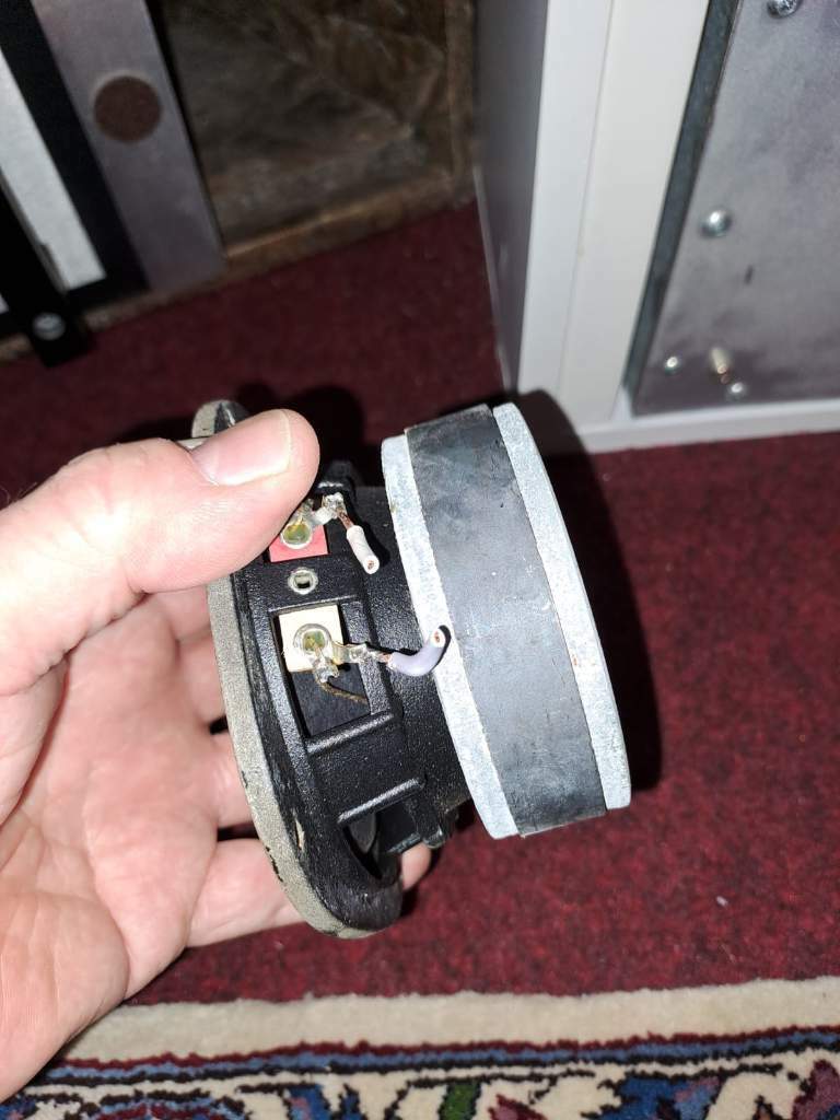

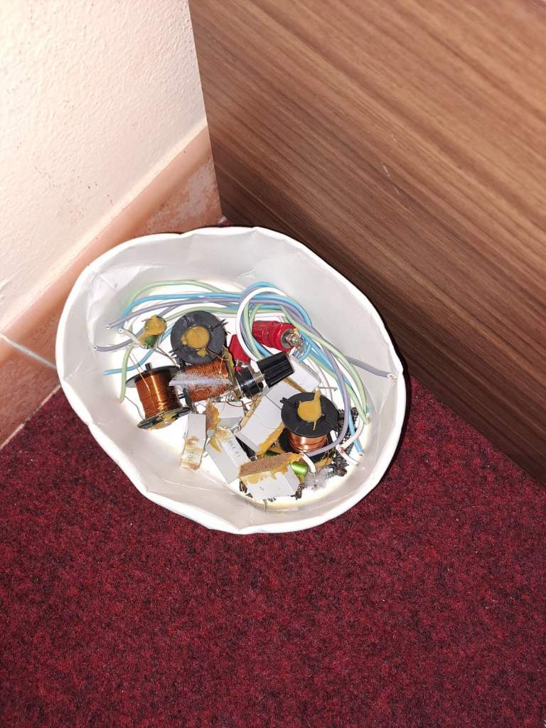

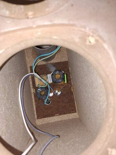

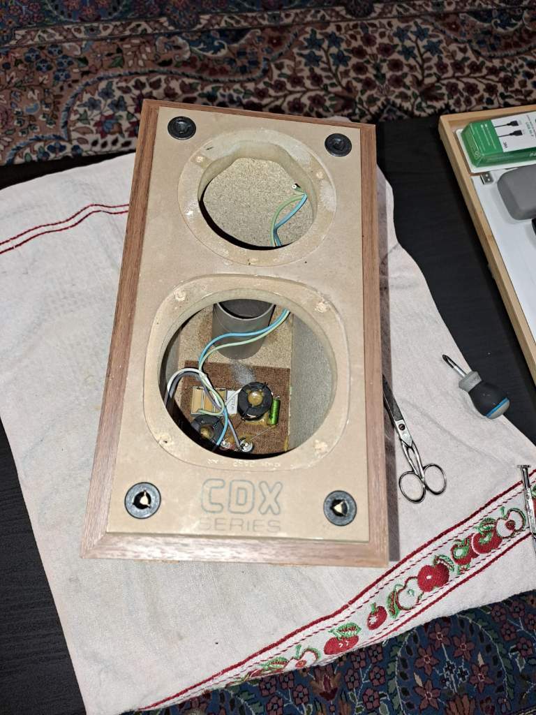

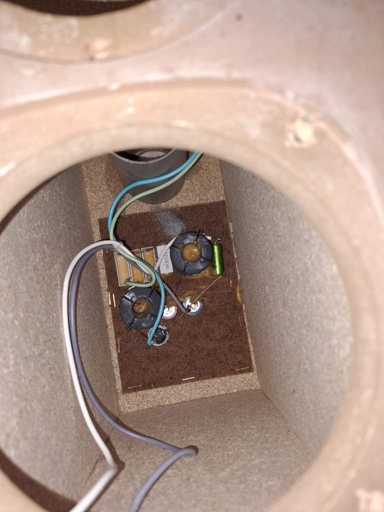

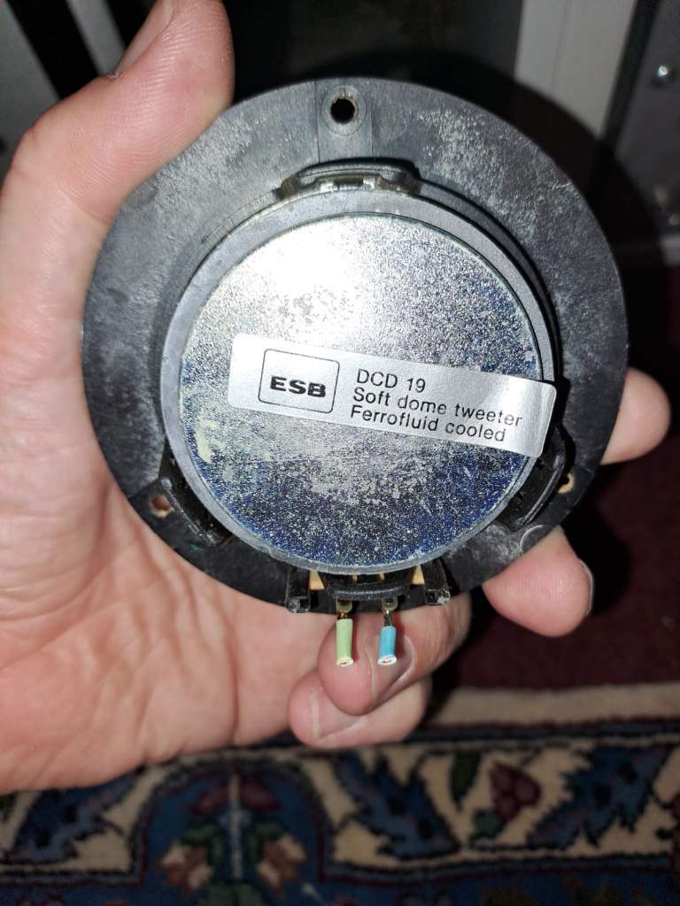

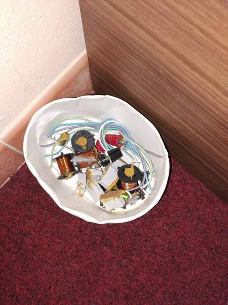

Ulmerino Inviato 5 Luglio Autore Inviato 5 Luglio Il tweeter è un vifa con cupola morbida da 19mm, marchiato esb dcd19, con ferrofluido nel traferro per il raffreddamento e lo smorzamento dell'equipaggio mobile Una volta aperti i diffusori iniziano le rogne...il filtro è incollato sulla piastra che funge da pannello per la morsettiera, che non è avvitata (e quindi asportabile) ma fissata con puntine da falegname e generosamente incollata al pannello posteriore...impossibile non romperla se decidessi di staccarla...in più lo spazio risicato non permette margini di manovra... Decido di smontare i morsetti a vite e tirar via di forza, staccandoli, tutti i componenti del filtro. Optero' per un rifacimento totale dei crossover, cablandoli in aria con i pochi componenti saldati tra i cavi e posizionando per bene l'assorbente acrilico (in luogo della lana di vetro originale, cancerogena...il diffusore è reflex) D'accordo con il proprietario decidiamo di eliminare del tutto i fusibili e modificare leggermente il filtro per adattarlo alle caratteristiche desiderate, cioè maggiore presenza sul basso e mediobasso, voci più corpose e suono più morbido sul medioalto 1

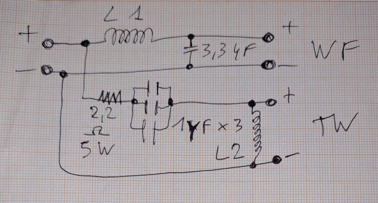

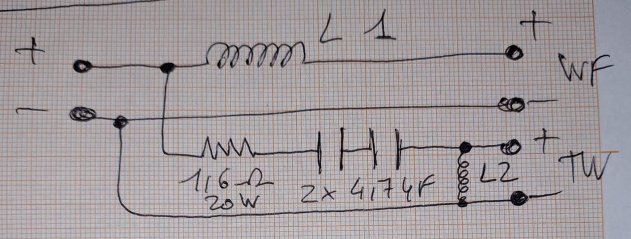

Ulmerino Inviato 5 Luglio Autore Inviato 5 Luglio Il filtro originale è un classico 12db/oct per entrambi i rami, secco per il woofer e con resistenza di attenuazione sul tweeter... Riutilizzo le induttanze originali, elimino il condensatore a massa sul woofer, monto una resistenza da 1,6 ohm 20watt e due condensatori epcos in serie da 4,7 micro sul tweeter, tutto in fase... All'ascolto a casa mia il suono sembra più pieno, pastoso ed esteso, senza mancare di dettaglio. I diffusori sono già stati riconsegnati al proprietario, sembra che sia soddisfatto...meno male😂

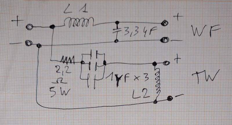

Ulmerino Inviato 6 Luglio Autore Inviato 6 Luglio @ortcloud purtroppo non ho misurato le induttanze, non ne avevo bisogno poiché sono quelle originali...mi pare che qualche rivista le abbia provate in passato...magari c'è lo schema del filtro con i valori di L1 e L2
ortcloud Inviato 6 Luglio Inviato 6 Luglio Sono 30 anni che volevo conoscerei valori perché ho gli altoparlanti regalati da un amico che aveva contatti in ESB
micromega Inviato 6 Luglio Inviato 6 Luglio 8 ore fa, Discopersempre2 ha scritto: Premetto: l' importante è che, alla fine, tu sia contento per come suonino le casse; che @Ulmerino abbia fatto un ottimo lavoro, anche lì, non discuto. L' unica cosa che non farei è "stravolgere" il cross-over; ossia sistemarle/revisionarle sì....ma se, alla fine, non mi garbassero per come suonano.....cambierei tipologia di casse. Spero che si capisca cosa voglia dire. Questa è solo una mia opinione, forse più una fisima. Capisco cosa vuoi dire. Un po' di anni fa ho avuto le esb Gold One molto simili a queste e mi ricordo ricordo di un suono meno aggressivo in alto e più morbide in basso. Luca con questa modifica è riuscito a ricreare quel suono. 1
Ulmerino Inviato 6 Luglio Autore Inviato 6 Luglio @ortcloud dovrei avere la prova su Audioreview o Suono, appena la trovo , se c'è lo schema di filtro, la posto...
