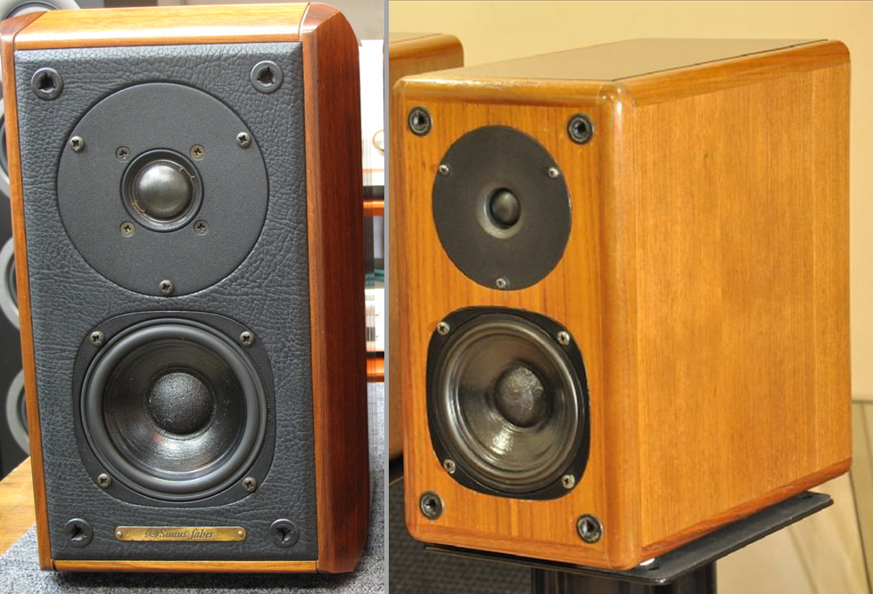

Discopersempre2 Inviato 6 Luglio Inviato 6 Luglio 2 ore fa, ortcloud ha scritto: @Boris LamettaIl woofer é il Seas il tweeter era il 2010 ScanSpeak Dalle foto i tweteer sembrano diversi -uno più piccolo dell' altro-....o è solo la foto, ad ingannare.

Boris Lametta Inviato 7 Luglio Inviato 7 Luglio 12 ore fa, Discopersempre2 ha scritto: Dalle foto i tweteer sembrano diversi -uno più piccolo dell' altro-....o è solo la foto, ad ingannare. il tweeter delle ESB dovrebbe essere un derivato del D2008 Scan Speak che ha una flangia più piccola e con tre fori, invece di quattro, rispetto al D2010. Se invece ti riferisci al tweeter delle minima, è completamente diverso.

ortcloud Inviato 7 Luglio Inviato 7 Luglio @Luca44E'marcato Scan Speak D2008: non ci sono altre sigle ed é inscatolato ESB esternamente 1
ortcloud Inviato 7 Luglio Inviato 7 Luglio @Luca44Gli altoparlanti sono quelli indicati nel secondo link dove il D2008 usato é semplicemente indicato con la lettera E: ci potrebbero essere delle variazioni se usassi bobine in aria dello stesso valore
ortcloud Inviato 8 Luglio Inviato 8 Luglio I tweeter D2008/E furono usati da ESB per le gold one e sono dotati di ferrofluido e fatti su specifiche (/E) che dopo 35 anni va rimosso smontando il fondello rosso posteriore
