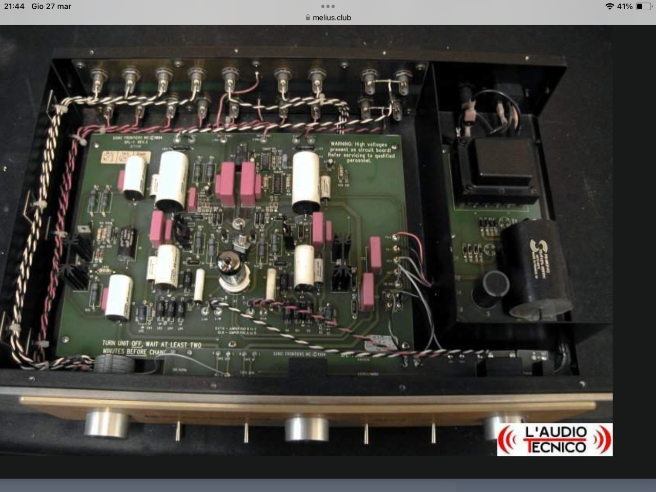

ernesto14 Inviato 11 Luglio Autore Inviato 11 Luglio @grisulea Poi ho fatto qualche prova. I satelliti da soli si possono ascoltare, il finale non ronza, però mancano i bassi. Liberati i satelliti e lasciati sul crossover solo un finale e i suoi quasi sub-woofer, si sente la transizione medio alti /bassi. A me piace la soluzione iniziale, crossover e due finali rispettivamente sui satelliti e sui sub. Che fare ? Come suggerito da dr. Google, nonché ripreso da Tronio, ho messo un dc blocker sulla alimentazione del pre, per la cronaca il toroidy polacco, e …. sembra risolvere il problema. Dico sembra perché è caldo, ho le finestre aperte, arrivano i rumori da fuori, e poi ho visto che è sempre meglio attendere che passi un po’ di tempo prima di dare giudizi. Però in questo momento sto ascoltando musica. Musika. Erik Satie, il cd di Classic voice di qualche mese fa. Per Erik il rosso preciso che i pre sfl1 di sonic frontiers presentano il cavo di terra proveniente dalla alimentazione di fatto non collegato. Se ben ricordo anche il mio. Quindi se vuoi sei tu che puoi fare il collegamento, dentro l’apparecchio. Credo.
