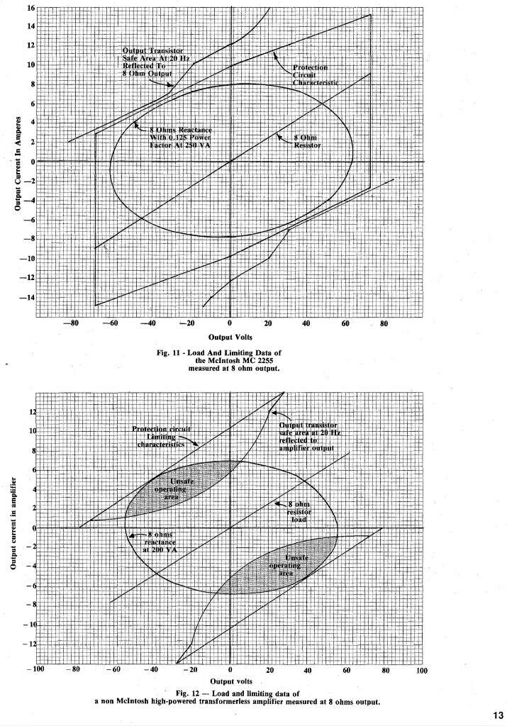

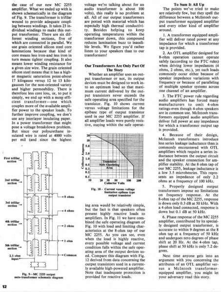

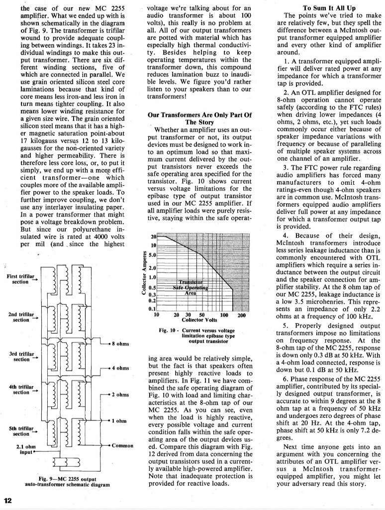

Moderatori zagor333 Inviato 17 Luglio Moderatori Inviato 17 Luglio Per chi vuole approfondire la tematica relative agli AF può cercare in rete l’articolo scritto direttamente da Sidney Corderman (sono 5 pagine). 2
Azoto One Inviato 18 Luglio Inviato 18 Luglio Il 17/07/2026 at 15:31, zagor333 ha scritto: Per chi vuole approfondire la tematica relative agli AF può cercare in rete l’articolo scritto direttamente da Sidney Corderman (sono 5 pagine). Hai anche la pagina 10? Mi interessava continuare a leggere del circuito unity coupled
Moderatori zagor333 Inviato 18 Luglio Moderatori Inviato 18 Luglio 2 ore fa, Azoto One ha scritto: Hai anche la pagina 10? Riporto le altre 4 pagine (ho il file pdf) del doc. Buona lettura 1
