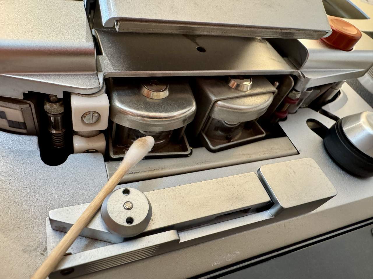

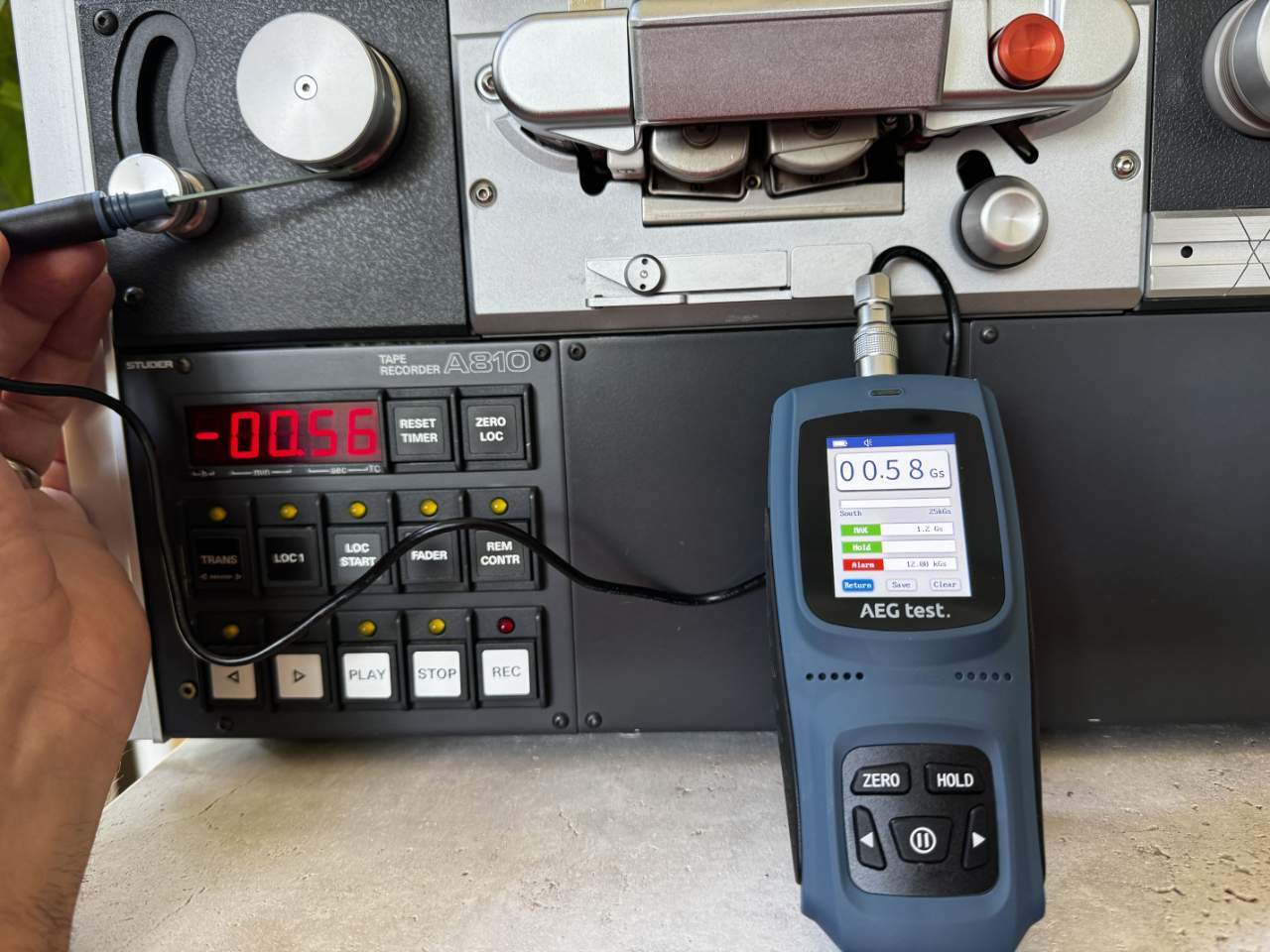

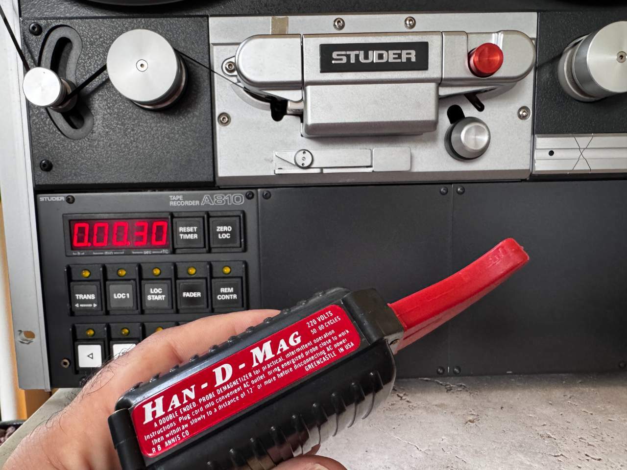

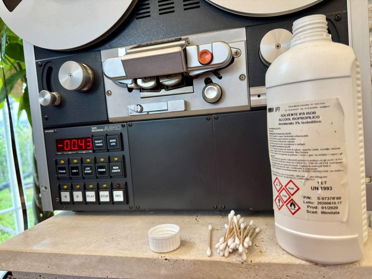

silvanik Inviato 21 Luglio Inviato 21 Luglio Se possiedi un RTR e lo usi regolarmente come faccio io, è molto consigliabile eseguire una manutenzione periodica di pulizia e smagnetizzazione del percorso del nastro per avere sempre il massimo delle prestazioni possibili in termini di risposta in frequenza e contenimento del rumore di fondo. Per la pulizia uso i cotton fioc e alcool isopropilico mentre per la verifica della magnetizzazione utilizzo l'AEG 8103 e per la smagnetizzazione un apparecchietto americano di provata efficacia, l'HAN-D-MAG, che ovviamente va utilizzato senza il nastro montato sul registratore. 2
