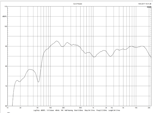

dariosch Inviato 1 Agosto Autore Inviato 1 Agosto 4 ore fa, Ifer2 ha scritto: Con un woofer da cm 12,5 i 38 hz li vedo un po' difficili da ottenere.. Ma alla Proac sono sempre stati molto ottimisti e generosi nelle specifiche dichiarate Quando ho tempo farò delle misure, ma all'ascolto per esempio scendono più delle Focal Aria con wf da 16.5cm. Magari saranno un po' attenuati, cioè arrivano a 60Hz e poi scendono leggermente fino ad arrivare a 38Hz. Questa è una misurazione di Hifi-voce, ma dice chiaramente che "La misurazione può essere considerata affidabile al 100% nella gamma di frequenze dai 200 Hz in su; nella gamma 10 - 200 Hz è visibile l'influenza dell'acustica ambientale." Non so in che grandezza di stanza li abbiamo misurati e a che distanza dal muro. Da me in 14mq trattati, distanti 30cm dal muro, potrei fare a meno di un sub, mi soddisfano già cosi' senza sub.
