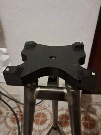

dariosch Inviato 13 Agosto Autore Inviato 13 Agosto Il 12/08/2026 at 12:39, ortcloud ha scritto: @darioschIl problema é l'acciaio inossidabile di solid steel con i quali ho avuto una bonaria discussione mostrandogli i prodotti di una ditta americana in anticorodal con ricamini che incrementavano il prezzo a livelli stratosferici: si vede che a loro non interessa vendere a prezzi maggiori Scusa, per te il problema è l'acciaio. E per me il problema non potrebbe essere la base in MDF ?! Dicevi di My-fi, ma invece direi che è fine-tuning per "ottenere" Hi-fi. Qualsiasi cosa faccio poi ascolto diversi generi, e valuto la timbrica e la scena sonora, più sembra reale, più mi avvicino ad Hi-fi, no?! Mica ho cambiato un "pezzo" per ottenere "i miei gusti" a discapito di altro che mi allontanano dal concetto di Hi-fi.
dariosch Inviato 13 Agosto Autore Inviato 13 Agosto Il 11/08/2026 at 20:59, maverick ha scritto: posso confermare, dopo 3 o 4 giorni di prove, che l'effetto delle piastre in delrin tra piedistallo solidsteel e diffusori per me è positivo. Una leggera, ma assolutamente percepibile differenza in termini di maggior "freschezza" della riproduzione, e miglior controllo della gamma bassa, più articolata. Ovvio che non si tratta di differenze che cambiano radicalmente l'impostazione sonora, ed è logico sia così; sono piccoli dettagli che magari a chi vuole trovare una riproduzione leggermente più "chiara" .. possono andare bene. Nel mio caso, e visto il costo non esorbitante (poche decine di euro), sono contento e ringrazio @darioschper la positiva segnalazione. Mi fa piacere che ne hai giovato. Curiosità, la piastra l'hai fatta sempre 16cm x 16cm? Spessore 20mm? Con che diffusori?
dariosch Inviato 13 Agosto Autore Inviato 13 Agosto Il 12/08/2026 at 14:38, best_music ha scritto: Hai sicuramente più esperienza di me anche per questo ti invito a riflettere sul fatto che NON stai cercando di azzerare completamente l' alterazione della timbrica data dallo stand ma cercando la alterazione migliore in base ai tuoi gusti. : Operazione, a mio avviso, tanto legittima quanto arbitraria. I miei gusti sono ricercare una timbrica ed una scena più reale, giusto per precisare. Ma che esperienza, diciamo voglia (e tempo) di "sperimentare" e di fine-tuning. Alcuni cambiano componenti spesso o quasi (che siano diffusori, ampli e sorgenti), io ha un bel po' di tempo che mi dedico a fine-tuning e soprattutto ambiente senza cambiare componenti. In realtà a breve cambio i diffusori, non perchè non mi piacciono o cos'altro, al contrario visto che mi piacciono cosi', passerò dalle ProAc DB3 alle DB1, mantenendo più o meno le stesse caratteristiche e stessa timbrica. 1
dariosch Inviato 13 Agosto Autore Inviato 13 Agosto Vedendo come sono fatti gli stand open frames Custom Design FS 104 S. XL per le ProAc DB, notavo che comunque hanno una base centrale piena, ad occhio e croce circa 9cm di "pieno" centralmente, visto lo stelo da 76mm, ma sono rialzate negli angoli da 4 cuscinetti isolanti da 8mm. Quindi oggi ho fatto delle basi più "open-frames" , ricavate da una piastra spessa 32mm ho creato 4 pilastrini da 8mm negli angoli e fatto delle ulteriori aperture semicircolari per far "fluire" aria anche sotto il diffusore. Ho letto pareri discordanti, chi utilizza con i ProAc tipo gli Atacama con base piena, chi open-frames. A primo acchito ha dato i suoi frutti.

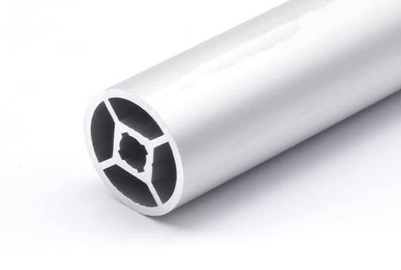

ortcloud Inviato 16 Agosto Inviato 16 Agosto @darioschSi tratta di usare i profili scanalati Bosch tondi non quadrati con interposti piani di multistrato o tondi in alluminio con l'estremità filettata M8 dove inserire grani inox M8x60o80. gli accessori sono da evitare perche fatti di un materiale da fusione dall'aspetto orribile in tutti i fornitori di profili scanalati alternativi ai Bosch (ricercare con la dizione di profili tipo Bosch + economici) possibilmente non anodizzati da anodizzare a piacere color oro o nero o rosso che sono i colori più resistenti al tempo

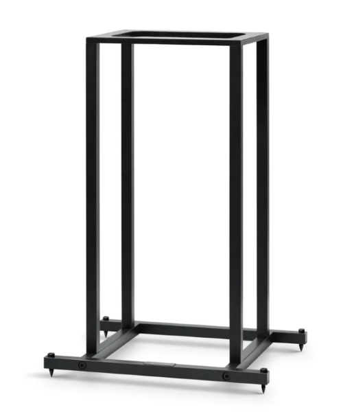

dariosch Inviato 16 Agosto Autore Inviato 16 Agosto @ortcloud Ho capito, tipo questi in foto da28mm?! Ma quelli quadrati mi permettevano di eliminare la base superiore facendo delle giunzioni orizzontali appena sotto, facendo sporgere i pilastri in modo che il diffusore poggia direttamente nei pilastri (magari mettendo un bullone M8/M6 e del patafix), tipo la seconda foto più o meno, aperto sotto. P.S. Si, ho visto adesso che gli accessori si trovano più economici, ieri avevo visto veloce su un sito dove vendevano i profili con taglio personalizzato e i prezzi degli accessori erano alti.
