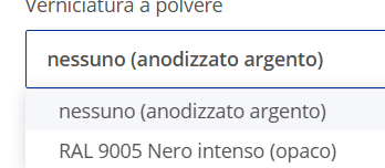

dariosch Inviato 16 Agosto Autore Inviato 16 Agosto @ortcloud Dold-Mechatronik https://www.dold-mechatronik.de/Rohr-aus-Aluminium-D28-B-Typ-073kg-m-Zuschnitt-50-6000mm_1 C'è anche su amazon, ma non offre personalizzazioni come sul sito ufficiale. E' anodizzato argento, o con opzione in RAL 9005 (nero opaco). Anche qui un altra opzione: https://www.motedis.com/it/Tubi-tondi-alluminio-anodizzato-con-foro-centrale-28-mm
ortcloud Inviato 16 Agosto Inviato 16 Agosto @darioschBene m 9005 molte grazie ma l'opzione RAL9005 é l'ossidazione nera o una verniciatura? La fornitura é garantita anche per chi non ha la P.I.?Il foro cenrale é filettabile M8? Come vedi siamo lontani dai costi di Solid Steel- Vanno aggiunti i costi del falegname per le stondature a meno che non con ci si attrezza con una dima per stondature che ho già acquistata e la laccatura per adeguare il colore alla mobilia cosa già da me effettuata per 2 tavoli sacrificando la finitura in olivo che si aggira intorno ai 120€
dariosch Inviato 16 Agosto Autore Inviato 16 Agosto 53 minuti fa, ortcloud ha scritto: @darioschBene m 9005 molte grazie ma l'opzione RAL9005 é l'ossidazione nera o una verniciatura? La fornitura é garantita anche per chi non ha la P.I.?Il foro cenrale é filettabile M8? Mi sa che è verniciatura a polvere, c'è scritto. Forniscono anche a privati. Il foro è filettabile M8 standard o profondo 80mm

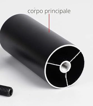

ortcloud Inviato 17 Agosto Inviato 17 Agosto @darioschGuardandole specifiche del prodotto il foro non è filettabile perchè troppo sottile di parete è preferibile usare un profilo prismatico della ditta Item o meglio un tubo con un altra costruzione o assemblaggio che da la possibilità di una anodizzazione successiva al taglio o anche un tubo in ottone lucidato (anchesso dissipante ad alto calore specifico)

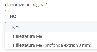

dariosch Inviato 17 Agosto Autore Inviato 17 Agosto 2 ore fa, Ifer2 ha scritto: @dariosch la filettatura la fanno loro? Per me l'alluminio e' bello anche non verniciato. Si può scegliere senza filettatura, con filettatura M8 standard oppure lunga 80mm 2 ore fa, ortcloud ha scritto: @darioschGuardandole specifiche del prodotto il foro non è filettabile perchè troppo sottile di parete è preferibile usare un profilo prismatico della ditta Item o meglio un tubo con un altra costruzione o assemblaggio che da la possibilità di una anodizzazione successiva al taglio o anche un tubo in ottone lucidato (anchesso dissipante ad alto calore specifico) Nelle opzioni si può decidere se farlo filettare, rientra nelle opzioni, quindi è fattibile.
ortcloud Inviato 17 Agosto Inviato 17 Agosto @darioschL'alluminio in presa secondo me e molto sottile meglio scegliere un profilo Item o il tubo con una barra filettata passante che consente maggiori regolazioni

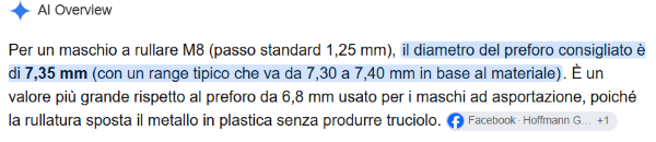

ortcloud Inviato 17 Agosto Inviato 17 Agosto @darioschPer una filettatura M8 il preforo deve essere 6,8 mm non 7,3 mm quindi è incompleta e impegna poco materiale non ha importanza la lunghezza di 80 mm ma deve avere almeno 2 volte il diametro quindi 16 mm sull'alluminio Anticorodal
dariosch Inviato 17 Agosto Autore Inviato 17 Agosto 3 ore fa, ortcloud ha scritto: @darioschPer una filettatura M8 il preforo deve essere 6,8 mm non 7,3 mm quindi è incompleta e impegna poco materiale non ha importanza la lunghezza di 80 mm ma deve avere almeno 2 volte il diametro quindi 16 mm sull'alluminio Anticorodal Scusa, se il produttore ufficiale offre direttamente l'opzione a catalogo per realizzare la filettatura M8, significa che l'operazione è non solo possibile, ma è uno standard tecnico collaudato. Per fare un filetto M8 standard con il classico maschio a asportazione di truciolo, il preforo ideale è di 6.8 mm. Moltissimi produttori di profili in alluminio non usano i maschi tradizionali che tagliano il metallo. Usano maschi a rullare (senza asportazione). Questo utensile non taglia, ma sposta e deforma l'alluminio spingendolo all'interno del foro. Per la maschiatura a rullare di un M8, il preforo richiesto è decisamente più grande del normale (spesso tra i 7.3 mm e i 7.4 mm). Di conseguenza, il foro nativo del profilo è perfetto così com'è. La regola del doppio si riferisce alla profondità del filetto, quindi almeno 16mm di "profondità" di filetto e serraggio, non allo spessore totale. Ho a casa per il rack portaelettroniche dei piedini per mobili moooolto più sottili come parete e c'è il filetto M8 ambedue i lati. https://www.amazon.it/dp/B08YCYV91N?ref=ppx_yo2ov_dt_b_fed_asin_title&th=1 https://www.amazon.it/dp/B0BDRXXR1D?ref=ppx_yo2ov_dt_b_fed_asin_title&th=1 Nel secondo link c'è scritto M10, ma hanno sbagliato nella descrizione, è un M8, li ho presi io da 25 e 30cm, in realtà compreso il piede regolabile, quindi utile un po' meno.
ortcloud Inviato 18 Agosto Inviato 18 Agosto @darioschNelle filettature di rack elettroniche é normale effettuare filettature parziali per viti di pannelli frontali non sottoposti alle forti sollecitazioni di un rack porta elettroniche in cui vengono posizionati amplificatori a valvole di 35 Kg ed inoltre l'alluminio usato in questi profili cosidetti leggeri non sempre è un Anticorodal100. Avendo provato per lavoro la resistenza a trazione in metrologia di una vite M6 pari a 2,5 tonnellate non mi fiderei di queste filettature. Peronalmente uso i maschi a rullare per istallare boccole filettate sul legno. comunque se mi mandi l'e-mail ti posso inviare il disegno di una versione che usa tubi in alluminio non anodizzati meno costosi di questi profili che restano con la superficie di taglio non ossidata

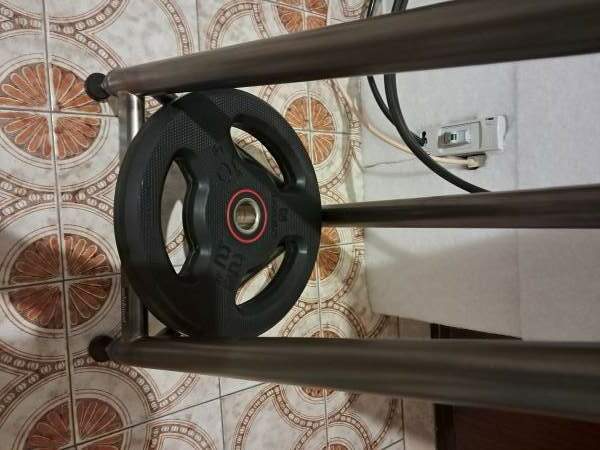

dariosch Inviato 26 Agosto Autore Inviato 26 Agosto Aggiornamento, per prova ho messo dei pesi, pensando che spostando il baricentro verso il basso ed aggiungendo peso poteva migliorare qualcosa, e invece stavolta ho avuto un netto peggioramento. Quindi neanche a provare se vi venisse in mente.
