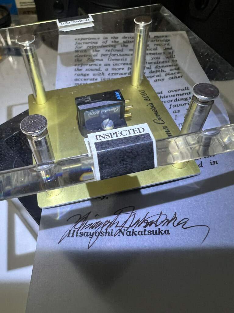

Ho parlato qui di questa testina, postandone una foto dopo averla montata. La testina, come detto, è arrivata a me proveniente dalla vasta collezione dell’indimenticabile Enrico @cactus_atomo, grandissimo esperto e conoscitore di sorgenti analogiche. Per me essa rappresenta anzitutto un ricordo di un amico insostituibile.
Però ho voluto capirne di più e deciso di aprire questo post in sezione Vintage.
In effetti, direi che lo sia senz’altro vintage, perché la testina appare sul mercato tra la fine degli anni ‘80 e l’inizio dei ‘90. In particolare la MK IV (che è quella che ho montato) dovrebbe esser stata messa in produzione principalmente tra il 1987 e il 1989, rimanendo sul mercato e riscuotendo grande successo di critica fino ai primi anni '90.
La testina è stata progettata da Hisayoshi Nakatsuka, fondatore dello storico marchio giapponese ZYX.
Alla sua realizzazione e ingegnerizzazione ha collaborato attivamente anche la Namiki Precision Jewel Company, azienda giapponese leader nella produzione di componenti di precisione per testine, che si é occupata in particolare della complessa struttura dei magneti e dei sistemi di lettura microscopici.
 Nakatsuka inizia la sua carriera in  Trio/Kenwood e Ortofon (per la quale progetta la MC20). Rientrato in Giappone, nel 1976 entra a far parte della Namiki e avvia una partnership con la divisione audio di Monster Cable negli anni '80, dando vita alla celebre serie di testine Genesis e Sigma. Nel 1986, con il supporto di Namiki, Nakatsuka ha fondato il suo marchio indipendente: ZYX Audio.
Il nome stesso del marchio racchiude la sua filosofia di progetto basata sulle tre dimensioni fondamentali dell'evento analogico: Time (Z), Amplitude (Y) e Frequency (X). Le testine progettate da Nakatsuka (incluse le sue creazioni per Monster Cable) sono famose nel mondo audiofilo per la loro straordinaria coerenza timbrica, la precisione geometrica millimetrica e la capacitá di estrarre un palcoscenico sonoro tridimensionale e naturale dai solchi del vinile.

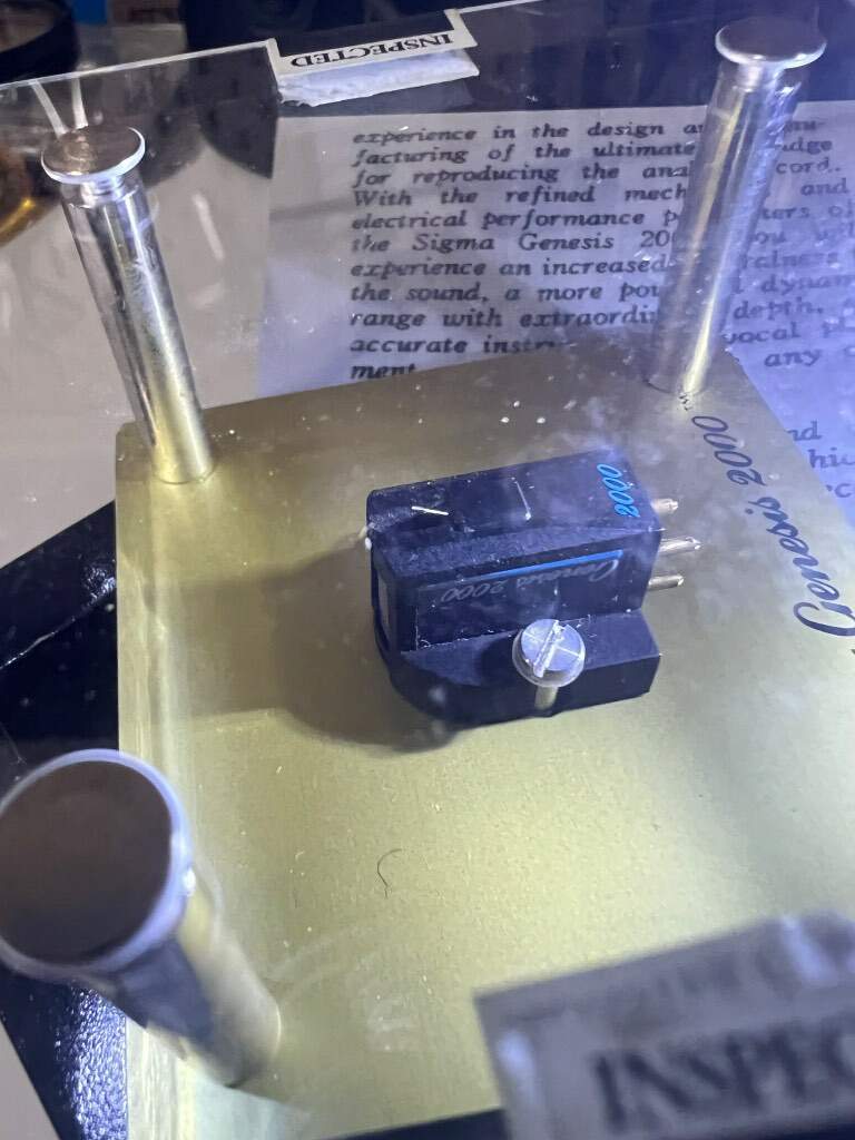

Io la utilizzo su un braccio Wand, per il quale il suo peso leggero per gli standard di oggi (4,1 gr) ho capito rappresenta quasi il limite e ho impostato 1,8 grammi come peso di lettura, esattamente quello consigliato. per adesso l’ho caricata a 100 ohm e sul mio prehono ASR ho impostato il guadagno a +8 decibel (così come l’altra testina Shelter) livello che mi soddisfa perché a mio parere permette di sentire tutte le sfumature più introspettive del suono, con il potenziometro del preamplificatore a ore 12.
Il suono è decisamente molto raffinato, forse più della Shelter (primissime impressioni!) con basso molto preciso e dinamica molto naturale. La scena è sicuramente ampia, tridimensionale e stabile, caratteristiche però che a onor del vero offre anche la Shelter.

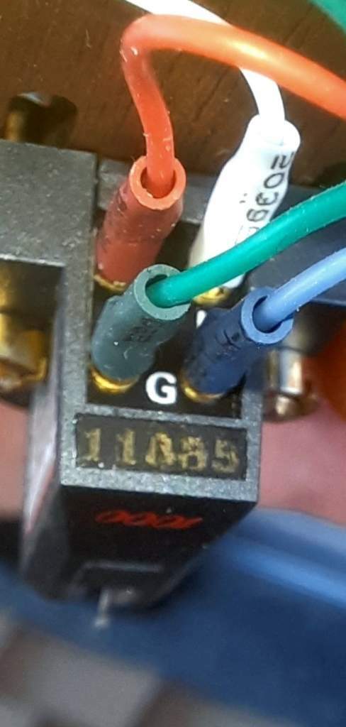

Hai provato a guardare sopra i pin di uscita, la Genesis 1000 ha appiccicato un piccolo adesivo con il seriale proprio lì sopra.
antonio_caponetto
Inviato
@BEST-GROOVE hai ragione, stava scritto lì, 41125, é diverso dal codice di @mauro1 dove c’è una lettera.
Vero, non ci avevo mai fatto caso perché i numeri sono di colore simile al corpo e non si vede chiaramente: la mia 1000 porta il 12361.
la mia ha il n. 11084 ma chissà come vengono gestiti i seriali, non credo siano state prodotte più di 12000 testine Genesis 1000 nell'arco della produzione totale... ipotizzo che i primi due numeri corrispondano al mese il terzo possa essere l'anno (1990 per la mia 1993 per la tua) le rimanenti ultime due cifre il numero personale dalla testina in ns. possesso prodotta in quel mese.
Per la Genesis 2000 di Antonio credo che la A indichi il n.1 seguito da 2 quindi 12 (mese) 05 (maggio) il  94 il pezzo prodotto a maggio.
