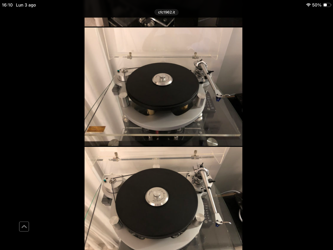

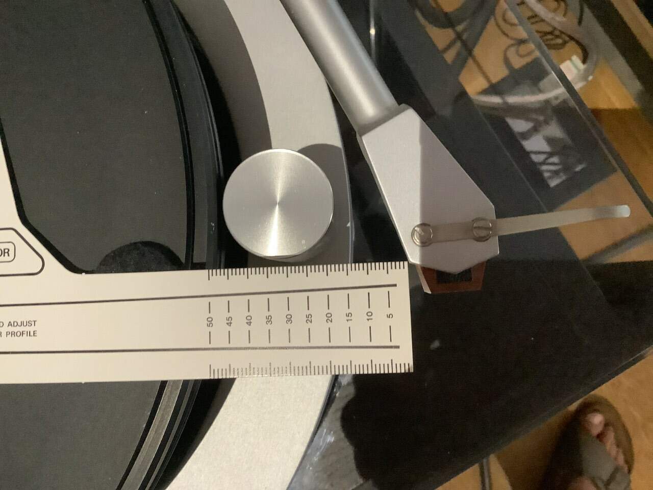

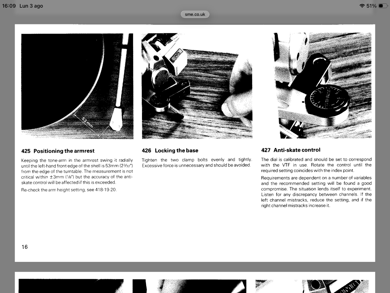

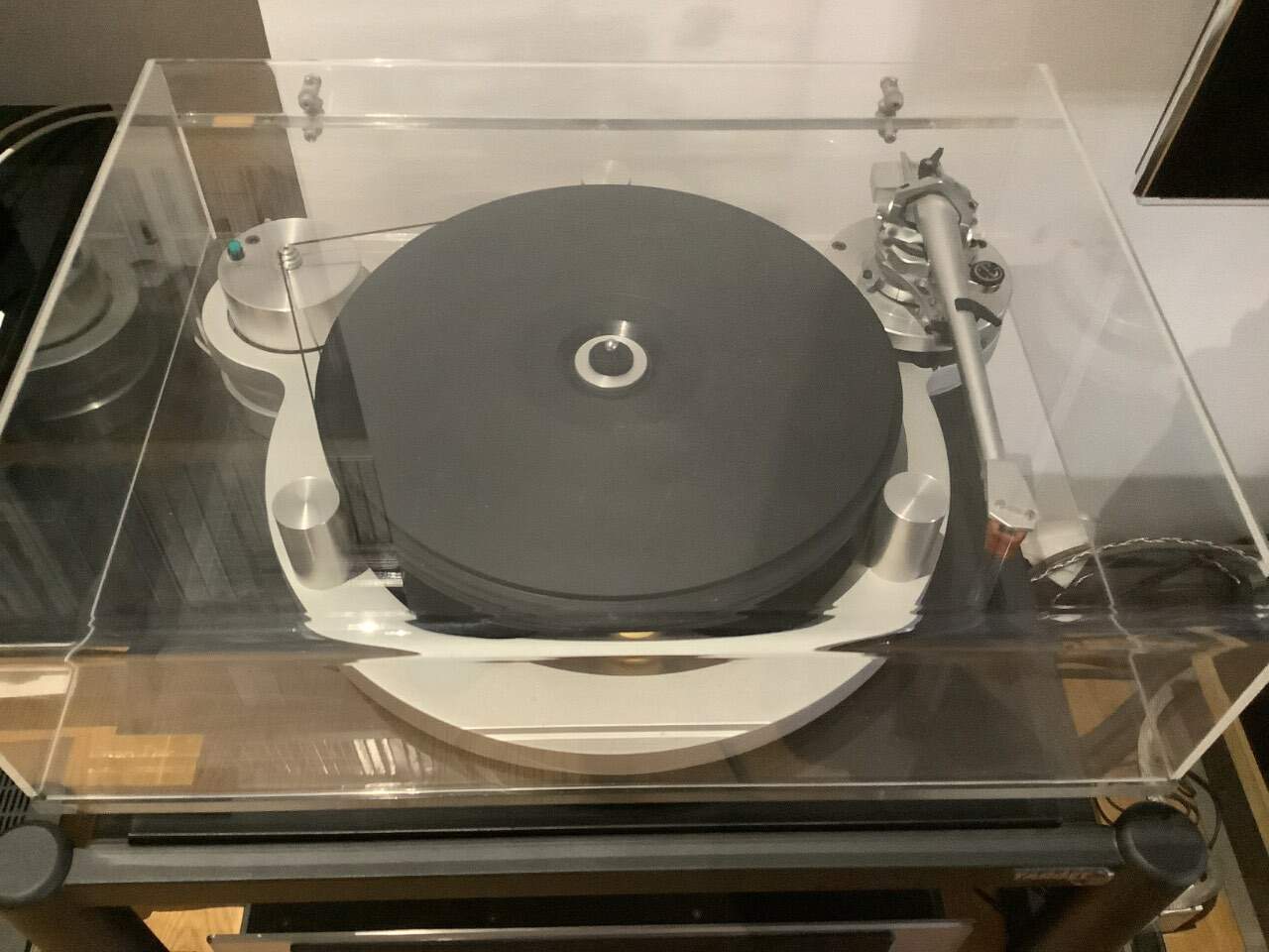

ilbiffo Inviato 3 Agosto Condividi Inviato 3 Agosto Premesso che é da anni che ho il susscritto combo analogico (con testina Benz Ruby 2) ,casualmente ho visto delle foto (la prima allegata) dove si nota che il braccio in posizione di non uso visto dall’alto è parallelo alla base ,mentre nel mio caso (foto 2) non è parallelo al bordo ma ,visto dall’alto lo shell è verso il centro del piatto. Sul manuale (foto 3 ) é indicato che posizionato il braccio nel fermo ,lo shell deve essere a ca. 53 mm dal bordo del piatto,che è esattamente come lo avevo regolato io a suo tempo. Nella seconda foto la distanza sembra decisamente maggiore. E’ ininfluente o una delle due regolazioni è sbagliata? Link al commento https://melius.club/topic/30116-michell-gyrodec-con-sme-iv/ Condividi su altri siti Altre opzioni di condivisione...

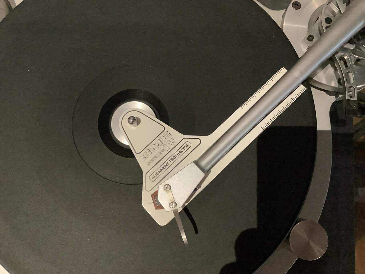

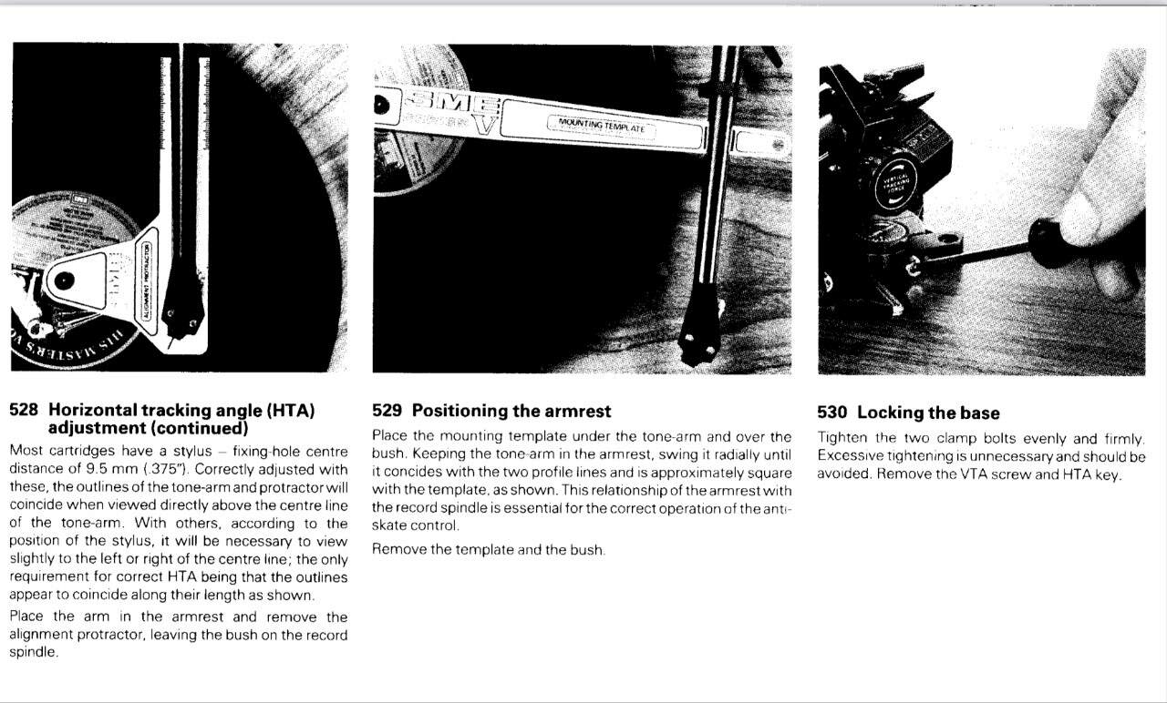

Mxcolombo Inviato 3 Agosto Condividi Inviato 3 Agosto @ilbiffo a naso mi sembrerebbe più corretta la foto con il braccio che va verso l’interno. Per posizionare correttamente lo SME V io mi servo della dima SME (vedi la foto n.529 del manuale dello SME V) che non mi pare essere fornita con lo SME IV. Link al commento https://melius.club/topic/30116-michell-gyrodec-con-sme-iv/#findComment-1812128 Condividi su altri siti Altre opzioni di condivisione...
ilbiffo Inviato 4 Agosto Autore Condividi Inviato 4 Agosto In effetti lo SME IV non ha la dima per posizionare l’armrest ,ma da solo l’indicazione dei 5,3 mm. Ho controllato le tarature (foto) ed ora con il bordo sinistro dello shell a 5,3mm dal bordo del piatto il braccio va solo leggermente verso l’interno ,è quasi parallelo al bordo. Link al commento https://melius.club/topic/30116-michell-gyrodec-con-sme-iv/#findComment-1812266 Condividi su altri siti Altre opzioni di condivisione...

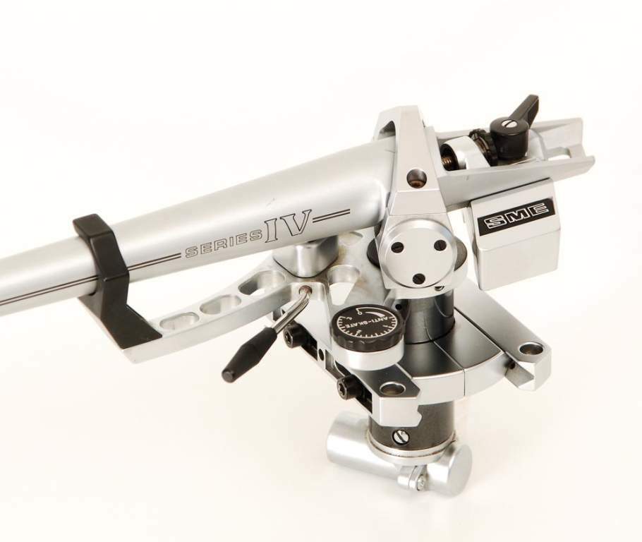

katylied Inviato 5 Agosto Condividi Inviato 5 Agosto Basta semplicemente ruotare il braccio, questa operazione non va assolutamente ad influenzare l'allineamento della testina o l'antiskating.... Basta allentare "leggermente" le due viti a brugola che sono indicate nel punto 530 del manuale e ruotare il braccio in modo opportuno senza spingerlo verso il basso o tirarle verso l'alto perchè andresti a variarne l'altezza (VTA/SRA). E' comunque solo una questione estetica, personalmente preferisco che il braccio, quando si tratta di un braccio dritto ovviamente, sia ortogonale con i lati del giradischi (se questo ha una base squadrata come nel caso del Gyrodek). 2 Link al commento https://melius.club/topic/30116-michell-gyrodec-con-sme-iv/#findComment-1812941 Condividi su altri siti Altre opzioni di condivisione...
Guru Guru Inviato 5 Agosto Condividi Inviato 5 Agosto I bracci SME IV e V hanno una molla calibrata per l’antiskating, che posizionando il braccio alla distanza indicata darà i valori come da scala graduata. Posizionando il braccio parallelo al bordo della base, porterà ad una tensione della molla fuori scala in fase di lettura. 1 Link al commento https://melius.club/topic/30116-michell-gyrodec-con-sme-iv/#findComment-1813040 Condividi su altri siti Altre opzioni di condivisione...
Questo è un messaggio popolare. katylied Inviato 5 Agosto Questo è un messaggio popolare. Condividi Inviato 5 Agosto @Guru Guru ma assolutamente no! Dove le trovate queste informazioni completamente senza senso? Quando ruoti il braccio dopo aver allentato le due viti a brugola alla base, ruota tutto il blocco sul suo asse verticale, compreso il gruppo dell'antiskating.... Gli SME IV, V, 309, etc.. sono fatti tutti nello stesso modo esattamente come la stragrande maggioranza dei bracci in commercio. Le due viti sono le stesse che permettono la regolazione in altezza del braccio e lo scorrimento avanti/indietro per il corretto overhang. 3 Link al commento https://melius.club/topic/30116-michell-gyrodec-con-sme-iv/#findComment-1813094 Condividi su altri siti Altre opzioni di condivisione...
Guru Guru Inviato 5 Agosto Condividi Inviato 5 Agosto @katylied prima di partire in quarta cerca di riflettere la prossima volta. Allentando le viti liberi l’asse che ti permette di ruotare l’intero braccio con il suo meccanismo. Una volta fissato il braccio a una determinata distanza dal disco, in fase di lettura la canna del braccio tenderà la molla antiskating in modo diverso a seconda di dove si trova….ragiona e’ semplice 😉. Ah l’info arriva direttamente dalla SME…. Link al commento https://melius.club/topic/30116-michell-gyrodec-con-sme-iv/#findComment-1813119 Condividi su altri siti Altre opzioni di condivisione...
mauro1 Inviato 5 Agosto Condividi Inviato 5 Agosto 2 ore fa, Guru Guru ha scritto: Ah l’info arriva direttamente dalla SME…. E' evidente che cambia l'allungamento della molla e di conseguenza il suo intervento . Le regole sono regole 53mm ( o forse le regole sono fatte per infrangerle ? non ricordo piu' bene..... ) Link al commento https://melius.club/topic/30116-michell-gyrodec-con-sme-iv/#findComment-1813214 Condividi su altri siti Altre opzioni di condivisione...
Alessandro Catalano Inviato 5 Agosto Condividi Inviato 5 Agosto Per tagliare la testa al toro il manuale riporta testualmente: 425 Posizionamento del braccio Tenendo il braccio nel bracciolo, ruotarlo radialmente finché il bordo anteriore sinistro del telaio non si trova a 53 mm (23/3") dal bordo del piatto. La misura non è critica entro ±3 mm (1/s"), ma la precisione del controllo antiskating sarà compromessa se questo valore viene superato. Ricontrollare l'impostazione dell'altezza del braccio, vedere 418-19-20. Quindi se si ha ha disposizione la ghiera dello SME V l'operazione è più semplice viceversa si dovrà utilizzare un righello millimetrato per il corretto posizionamento. Infatti se questo non avvenisse l'antisckating lavorerebbe con valori non corretti. Da possessore di SME IV non posso far altro che confermare che SME è molto precisa sul dare le presenti indicazioni ed i loro manuali sono sempre molto corretti ed esaustivi. Per concluderle foto ad inizio thread mostrano un errato posizionamento del braccio, magari esteticamente più attraente ma comunque fortemente errato. Saluti Alessandro 1 Link al commento https://melius.club/topic/30116-michell-gyrodec-con-sme-iv/#findComment-1813222 Condividi su altri siti Altre opzioni di condivisione...

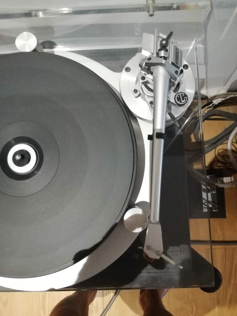

Moderatori BEST-GROOVE Inviato 5 Agosto Moderatori Condividi Inviato 5 Agosto @ilbiffo Il mio IV è parallelo al bordo della base in plexy e rispecchia fedelmente le indicazioni della dima Sme sia nel punto dove va ad appoggiare lo stilo che il parallelismo della canna del braccio alle due linee indicate, che poi l'antiskating non lavori al meglio poco mi importa ma non sopporto vedere un braccio non allineato al bordo del plinto....tara mia. 2 Link al commento https://melius.club/topic/30116-michell-gyrodec-con-sme-iv/#findComment-1813296 Condividi su altri siti Altre opzioni di condivisione...
ilbiffo Inviato 6 Agosto Autore Condividi Inviato 6 Agosto Nel mio caso,ma dovrebbe essere così per tutti gli abbinamenti Gyrodec SME IV ,dopo aver regolato la distanza del bordo interno dello shell a 5,3 mm ,la canna del braccia è quasi parallela (appena verso l’interno) al bordo della base in plexiglass. Link al commento https://melius.club/topic/30116-michell-gyrodec-con-sme-iv/#findComment-1813356 Condividi su altri siti Altre opzioni di condivisione...
Moderatori BEST-GROOVE Inviato 6 Agosto Moderatori Condividi Inviato 6 Agosto 2 ore fa, ilbiffo ha scritto: ,la canna del braccia è quasi parallela (appena verso l’interno) al bordo della base in plexiglass. secondo me volessi renderla parallela solo per mera questione estetica anche andasse a discapito dell'AS non ti curare e fallo tranquillamente....se si considera che ci sono anche bracci imperniati senza AS di che ci dobbiamo preoccupare? Link al commento https://melius.club/topic/30116-michell-gyrodec-con-sme-iv/#findComment-1813423 Condividi su altri siti Altre opzioni di condivisione...
