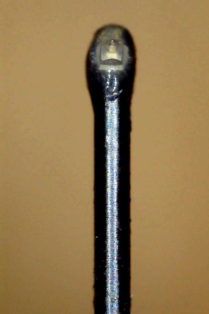

Tra l’altro ho notato che il cantilever in boro della Benz Ruby 2 è nero come se fosse verniciato.
Qualche possessore di Benz con cantilever in boro può dirmi se anche il loro è nero?
Quello della Glider e' nero lucido ,
Se non ricordo male dovrebbe essere il boro proprio nero

Inviato
@ilbiffo Guarda che è normale, con il tempo il boro tende a scurire. Anche la mia Benz LP.

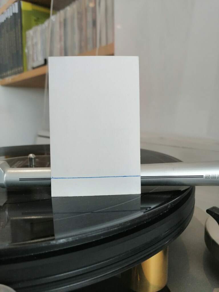

Per quanto riguarda la regolazione del VTA dello SME IV con testina Benz Ruby 2 ,mi sono accorto che il braccio non è parallelo ma è leggermente più basso anteriormente .(con la dima SME c’é poco meno di 1 mm )
Non  conoscendo a che angolo ottimale dovrebbe lavorare la Ruby 2 ,lo lascio così,o devo cercare di rendere il braccio perfettamente parallelo?
Ciao, va bene così in linea di massima. Le Benz gradiscono un impercettibile (entro un mm) il punto di fulcro un pelino più alto.
